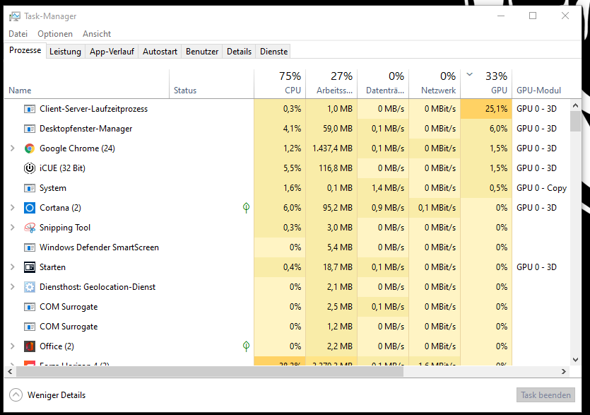

Nabend Leute, tante google hilft mal wieder nicht wirklich weiter..
vielleicht kennt ja einer von euch das problem, wär aufjedenfall sehr geil!
kommen wir mal zum thema, wie der titel schon sagt...

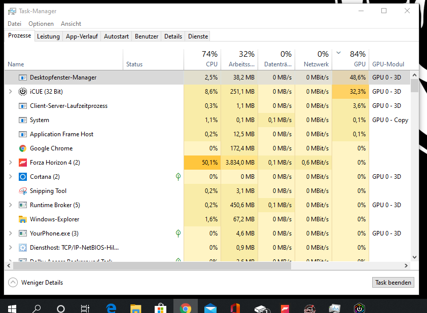

meine prozesse csrss.exe & dwm.exe spielen beide sehr stark schwankend.
heißt auf deutsch zwischen 0-50% gpu auslastung im leerlauf.
alle treiber wurden geupdatet, design wurde geändert...
das einzige, was ich noch nicht gemacht hab, ist windows neu aufzussetzen... würde mir das gern ersparen ^^
kann mir einer vvon euch weiterhelfen?
anbei noch 2 screenshots
Ich seh da nur Forza was gerade die Kiste beschaeftigt und irgendwelchen RGB-Bling (iCue).
Man kann uebrigens die Anzeige so sortieren, dass die Dinger die die meiste Last machen oben stehen.

richtig, forza zieht an der cpu, das sollte aber nicht dazu führen, dass bei 75% cpu ausleistung einen i7 7700k auf 4.7ghz keine youtube videos mehr flüssig auf 720p sehen kann...
kann deinen verdacht verstehen, aber mich beunruhigt eher dass z.b. forza 0% zieht aber andere tasks auf 84% auslasten... jetzt bei der gpu.

Nur das man nichts von dem sieht was Du da schreibst in Deinen Bildern. ;)
Nimm den Ressourcemonitor und schau da weiter.

32% 3D-Last durch iCue ist auch schon sportlich...
kennst du dich damit zufällig ein wenig aus ? hab viel HW über icue am laufen, wodurch sau viele led's angesteuert werden, dadurch die hohe auslastung wohl, oder ?

Warum nicht einfach mal iCue deaktivieren?
Das Teil frisst ja schliesslich fast 1/3 der "Systemes".
Nachsehen ob es ne Aktualisierung gibt.
Wenn sich ohne iCue dwm/csrss beruehigen, weisst Du woran es liegt.
Wenn nicht, geh dem Tip nach mit unterschiedlichen Aufloesungen/Hz.
Reaktionen: Mignon1337 und HisN

hätt ich selbst nicht gedacht, aber anscheinend liegt es an icue, da das teil echt ressourcen frisst...
hab das ganze mal deaktiviert und browser läuft super, sowohl als das game.
also liegt es schonmal nicht an den monitoren, anscheind scheiss software...

habs jz mehrfach getestet, alle vorherigen ideen waren meinerseits kompletter müll, es liegt echt an icue...
beende ich das programm, hat forza ca. 110 fps. starte ich icue und die "lichter gehen an", droppen meine fps auf ~80 also wie BFF sagte, das frisst 1/3 meines systems anscheinend
