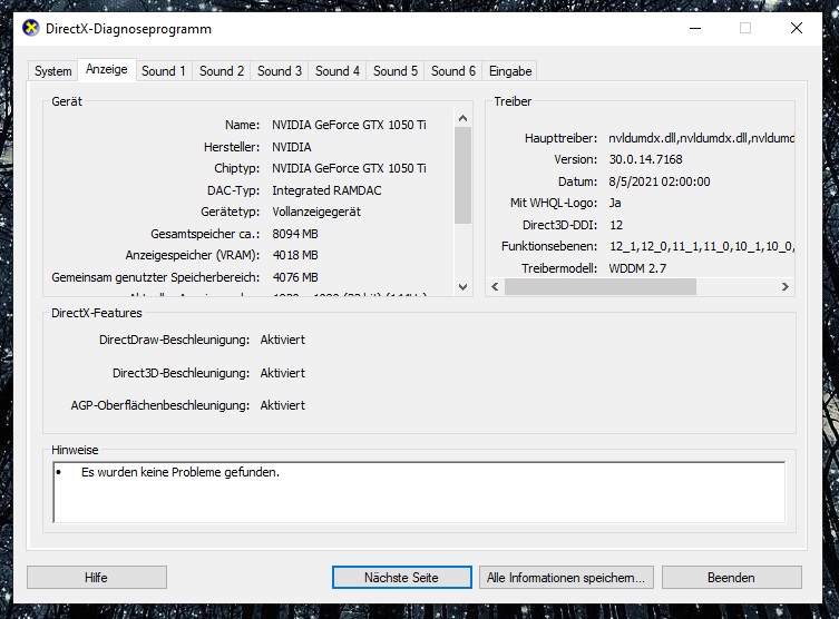

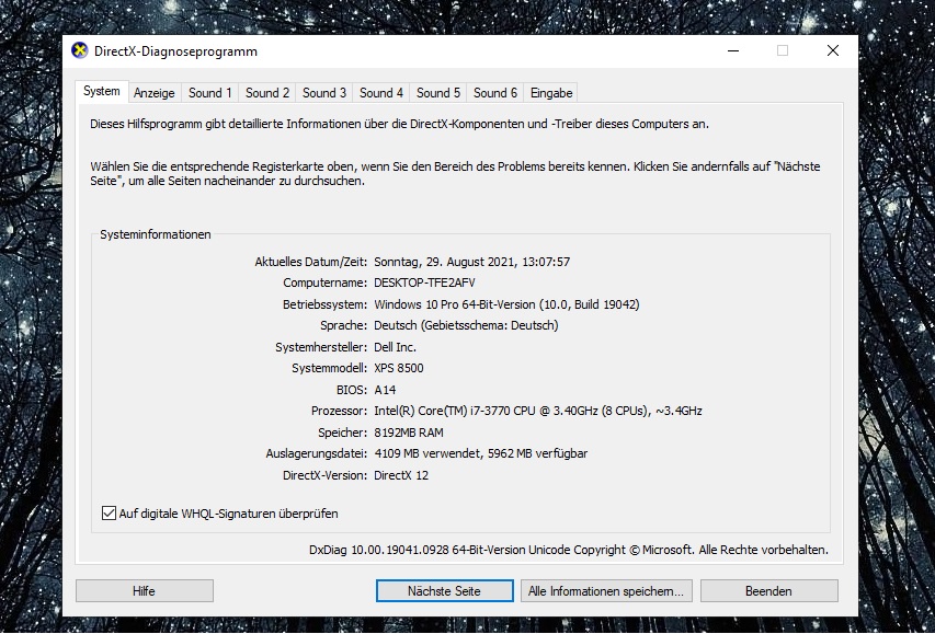

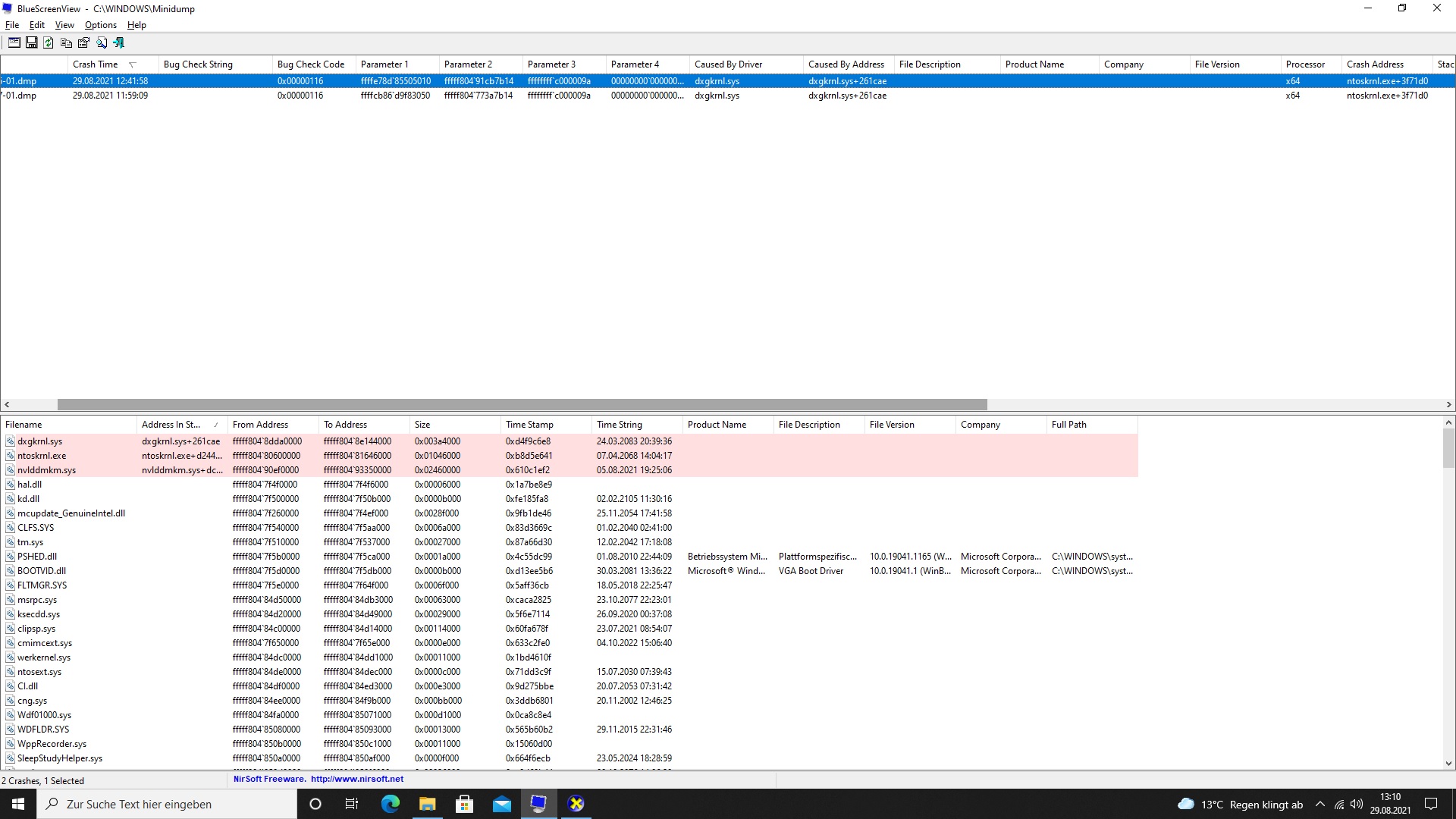

Hallo miteinander,
ich habe seit knapp 4 Tagen das Problem das mein PC während des Spielens immer wieder nach gut 15 Minuten von alleine herunterfährt und sich neu startet. Schuld daran sollen wohl laut BlueScreenView folgende Fehler sein:
  • dxgkml.sys
  • ntoskrnl.exe
  • nvlddmkm.sys
das ganze passiert aber nur während ich spiele. Vier bis Fünf stunden im Internet surfen, Youtube / Netflix schauen usw und es passiert absolut nichts. 15 Minuten in WOW und der PC startet sich neu.
Daraufhin hab ich das System neu aufgesetzt. Treiber, Updates usw alles neu Installiert (soweit sollte alles auf dem Aktuellen stand sein). Fehler besteht aber weiterhin.
Ich habe während des Spielens ein Programm laufen lassen das meine Temperatur, Auslastung usw checkt. CPU & GPU beide bei durchschnittlich rund 50° Grad ( Pc wurde vorher innen gereinigt und von Staub befreit, sollte also nicht daran liegen). Bei einer Auslastung von 20-30 %. Nur der Arbeitsspeicher war ein bisschen höher mit 70% Auslastung.
Sollte aber so wie ich gelesen habe alles noch in Ordnung sein.
Die letzten 1 1/2 Jahre lief jetzt alles einwandfrei. Seit 4 Tagen allerdings die gleichen Probleme.
Ich bin jetzt an der Stelle wo ich selber nicht mehr weiter komme.
Die Logs vom BlueScreenView sowie meine Hardware ausm DXDiag hänge ich mit an.
Vielleicht kann mir ja jemand weiterhelfen.
Schönen Sonntag noch, Gruß Marc

Ich halte nicht viel von Bluescreen View, lieber direkt mit WinDBG analysieren. Dennoch sollte als das fehlerhafte Modul nicht dxgkml.sys sondern nvlddmkm.sys und somit der Grafiktreiber ins Auge gefasst werden (bzw. die Grafikhardware). Im Stack Trace kannst du die relevanten Informationen ziehen (aber wohl kaum interpretieren) bzw. offenbart der BugCheck Code ohnehin schon, was eigentlich Sache ist.
https://docs.microsoft.com/en-us/wi.../debugger/bug-check-0x116---video-tdr-failure
Fehlerhafte Treiber kannst du mit dem Driver Verifier eingrenzen, hier aber erst einmal nur auf 3rd party Treiber filtern.
Reaktionen: MarcDietrich

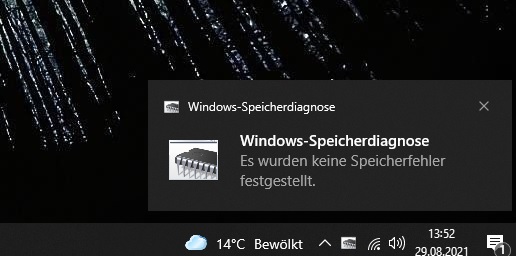

Ramtest hab ich bisher nur den von Windows direkt gemacht (Bild im Anhang). Werden den MemTest mal probieren
Die Windows eigene Speicherdiagnose ist nicht zuverläßig,
da solltest du schon Memtest86 nehmen, aber die verlinkte Version.
Aber wenn der Crash die Grafikkarte, dessen Treiber betrifft,
ist es evtl. nicht mehr möglich einen Bluescreen anzuzeigen.
Von den drei Files war eine leer.
Die anderen beiden Stopp Fehler sind gleich.
SYMBOL_NAME: nvlddmkm+dc7b14
MODULE_NAME: nvlddmkm
IMAGE_NAME: nvlddmkm.sys
STACK_COMMAND: .thread ; .cxr ; kb
FAILURE_BUCKET_ID: 0x116_IMAGE_nvlddmkm.sys
OS_VERSION: 10.0.19041.1
BUILDLAB_STR: vb_release
OSPLATFORM_TYPE: x64
OSNAME: Windows 10
FAILURE_ID_HASH: {c89bfe8c-ed39-f658-ef27-f2898997fdbd}
Followup: MachineOwner
Der Fehler liegt bei der Grafikkarte, erkennbar am Treiber nvlddmkm.sys.
Den Treiber für die Grafikkarte neu installieren.
Andere, ältere Treiber versuchen.
Eine andere Grafikkarte einbauen.
Außerdem ist Dein Windows veraltet, das solltest Du updaten.
hab deinen Link genutzt und werd mir einen Boot Stick machen und das ganze dann testen sofern das neu installieren von Grafikkartentreibern nichts bringt. Danke dir soweit für deine Mühe! Ich werde mich diesbezüglich nochmal melden.
