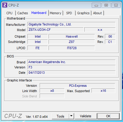

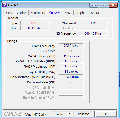

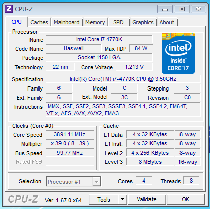

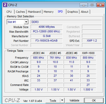

Poste noch ein paar Screenshots von CPU-Z (Reiter Mainboard, CPU, Memory und SPD).

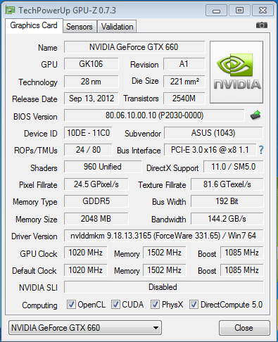

Poste bitte auch noch ein Screenshot von GPU-Z.

Poste bitte auch noch ein Screenshot von GPU-Z. Von welcher seite?

Hier noch die screens von gpu-z

Die Grafikkarte ist nur mit 8xLanes angebunden. Steckt die Grafikkarte im oberen PCI-E Slot? Oder hast du mehr als eine Grafikkarte eingebaut?
Ähhhm hähä das ist mir so noch nie passiert aber offenbar habe ich die graka in meiner vorfreudigen hektik in den falschen Slot eingebaut (in den SLI Slot) jetzt habe ich sie in den richtigen slot eingebaut und den Treiber neu Instaliert ich denke das sollte das Problem behoben haben ich danke dir du hast mir wirklich sehr geholfen :) :)
