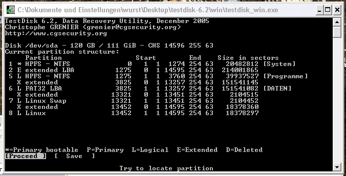

Daraufhin war meine Daten Partition nur noch als PQRP mit PM zu erkennen, aber ich konnte die Partition mit TestDisk wieder finden und auch zum laufen bringen.

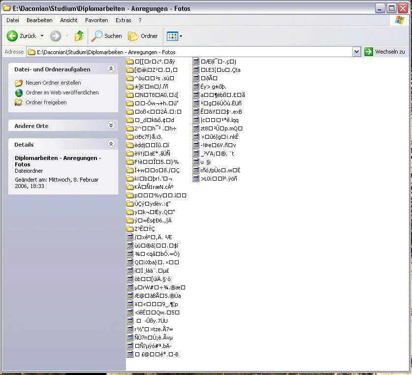

Das Problem ist jetzt leider das viele der Dateien sich nicht richtig öffnen lassen, Fehler verursachen oder gar völlig zerstört scheinen (Dateinamen wurden mit Kauderwelsch ersetzt, und/oder es gibt zu viele oder zu wenige Unterordner oder Dateien.

Weiterhin ist etwas seltsames passiert. Seit ich nach dem Wochenende wieder meinen Rechner vor Augen habe sind die kryptischen Dateien nicht mehr da sondern meine alte Ordnerstruktur! Nur das die Ordner nicht mehr als Ordner angezeigt werden sondern als einfache Datei ohne Endung. Und somit kann der Computer nix damit anfangen... (Und ich auch nicht zu den Daten ...)

Ausserdem habe ich auch den Tip verfolgt mir unter Testdisk die Dateien anzeigen zu lassen. Dort ist es aber das Selbe wie im Explorer. Ich kann bis zu den Ordner navigieren wo die kaputten Dateien drin sind (...die Ordner die vorm Wochenende noch kryptische Bezeichnungen hatten), dann aber nicht weiter. Es gibt keine Fehlermeldung oder so etwas. Es passiert einfach nichts...

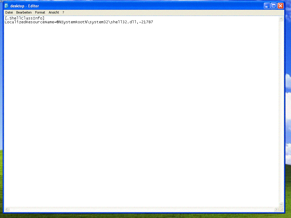

Als ich probierte ein neuen Benutzer zu erstellen um vielleicht mit dem auf die Dateien zugreifen zu können (wegen der Rechte), gab es noch eine seltsame Fehlermeldung beim Anmelden mit diesem Konto (siehe Anhang) ausserdem öffnete sich unaufgefordert der Editor und zeigte mir auch interessante Sätze (Anhang).
Vielleicht hat das ja mit meinem Problem zu tun. Auf jeden Fall konnte ich weder mit diesem Konto, noch mit irgendeinem anderen und auch nicht im abgesicherten Modus auf diese "halbtoten " Ordner zugreifen.
