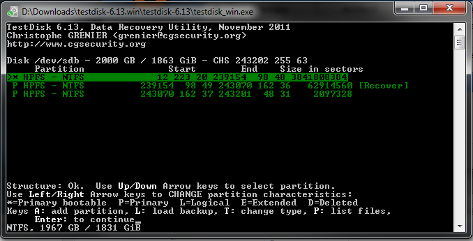

So Leute, ich hab es gestern Abend gemacht und es hat wunderbar geklappt. Falls jemand also mal Bedarf hat, kann er nach der oben verlinkten Anleitung vorgehen. Es ist eigentlich recht easy:
- Boot von einer CD die Testdisk beinhaltet
- Auswahl der Platte und Analyse der Partitionen
- dann nacheinander alle Partitionen auswählen und auf Primär setzen, dann beim Filesysem 07 NTFS wählen und das ganze dann mit write abspeichern
Danach habe ich Windows normal gebootet, bin sofort in die Datenträgerverwaltung gegangen - alles Roger. Die HDD ist nun wieder ein normaler Basisdatenträger und alle Daten sind weiter dort, wo sie zuvor waren, es gibt also nicht eine Datei, die fehlt

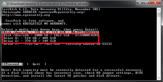

Am Anfang, bei der Festplattenwahl,
kann ich die SSD mit Win auswählen,
die HDD mit 2TB
aber ich habe noch D: und G: mit 500GB, welches beide Partitionen der eigentlichen HDD sind.

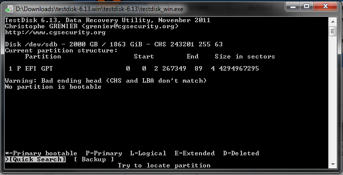

Wenn ich die HDD selbst wähle, komme ich nach INTEL auf ANALYZE und QUICK SEARCH, darauf kommt dann der Screen:

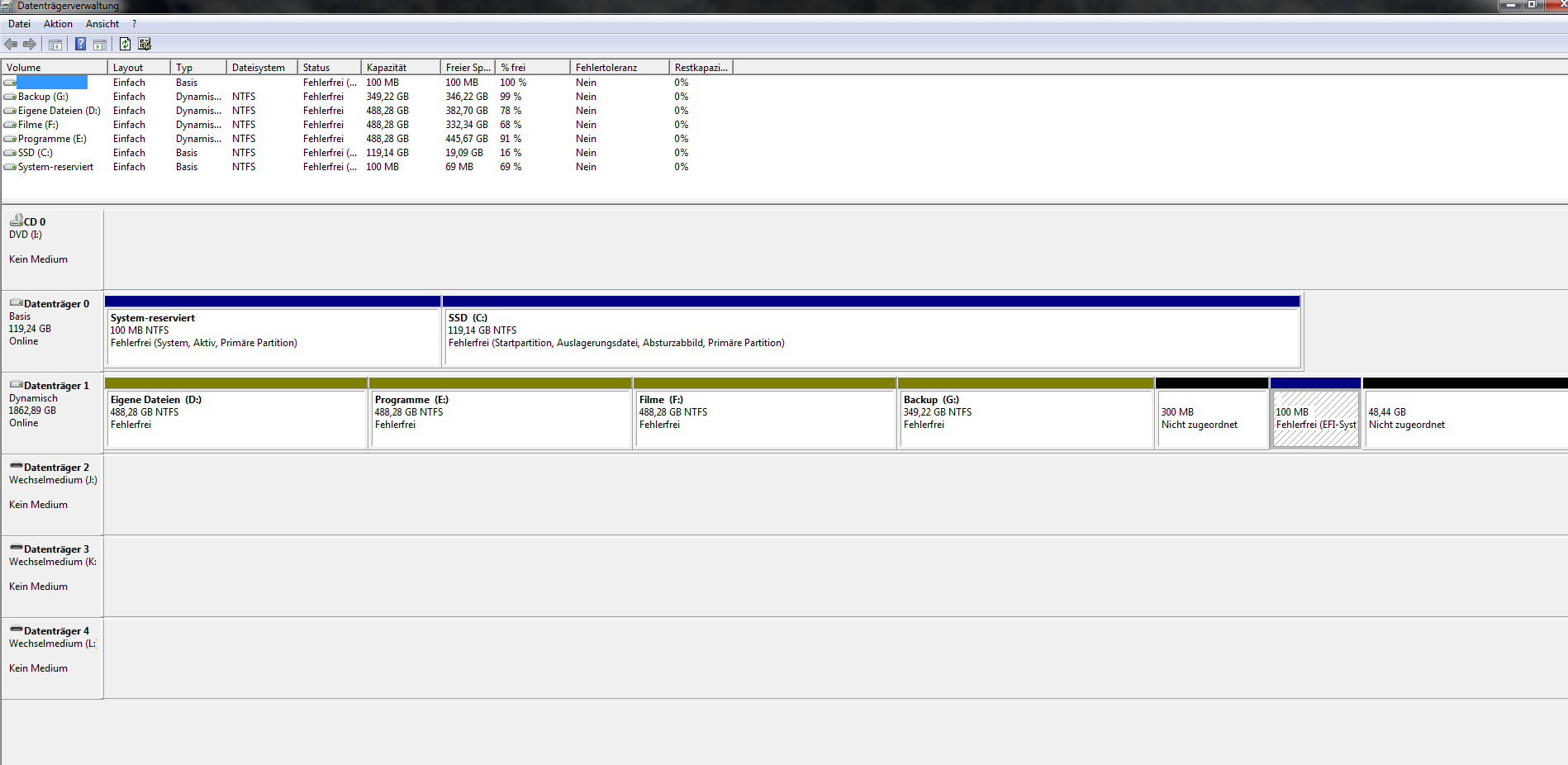

Es wäre hilfreich, wenn Du
- ein Bild der Datenträgerverwaltung posten
- mitteilen könntest, ob die darin gezeigten Partitions vollzählig und unter Win noch ansprechbar sind.
Die von Testdisk ermittelten Werte sehen nämlich etwas komisch aus.
Das Bild verrät ja schon mehr.
Vorne sind die 4 Partitions, welche Du erhalten willst, die 100MB Systemreservierte + die 100MB EFI und der restliche freie Platz stammen vom Win8 Experiment und werden nicht mehr benötigt.

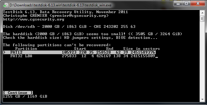

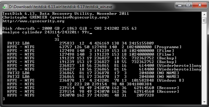

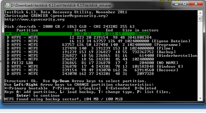

OK hier nun nach ca 10h Deeper Search das Ergebnis:
Beim 99% BILD 1:
Ergebnis BILD 2:

Fein, jetzt brauchst Du nur noch in jeder der 4 Zeilen, wo
- Eigene Dateien,
- Programme,
- Filme,
- Backup
steht, mit Betätigen der Pfeil-links/rechts Taste das am Anfang der Zeile stehende "D" auf "P" ändern, und dann nach betätigen der "Enter"-Taste am nächsten Schirm mit "WRITE" den MBR zurückschreiben. Dann ist die Platte wieder Basis-MBR mit diesn 4 Partitions.
