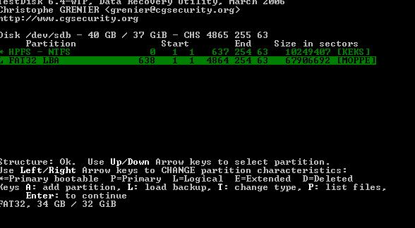

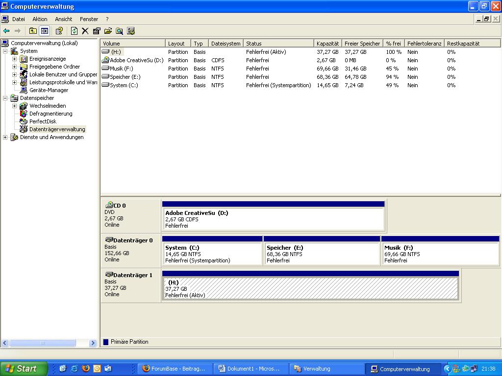

ERGÄNZUNG: Hab mal Screenshots von Testdisk Analyse und Datenträgerverwaltung angehängt.

Ich gehe jetzt mal von deinem letzten Screen aus.
Wenn du von der ersten Partition nicht bootest, markiere die mal und setze die mit dem Links oder Rechtspfeil auf der Tastatur von * Stern für primär aktiv und bootfähig (siehst du ganz links bei der Partition) auf nur P für nur primär.
Die untere kannst du in Ruhe lassen.
Bestätige dann mit Enter.
Gehe auf [Write].
Bestätige dort mit Enter, y und Ok.
Beende Testdisk und starte den Computer neu.

Du hattest wohl ein Problem in der Partitionstabelle noch gehabt.
Siehst du auf deineme ersten Bild.
Da wurde nur eine Fat16-Partition (ist normal eine Dos-Partition) die nicht größer als 2 GB sein kann über die gesamte Festplatte und mit einer verkehrten Geometrie gelistet.
Ist wohl falsch.
Nach bestätigen nach Analyse bei Proceed hatte es aber Testdisk bereits korrigiert.
Daher hatte es geklappt. :)
