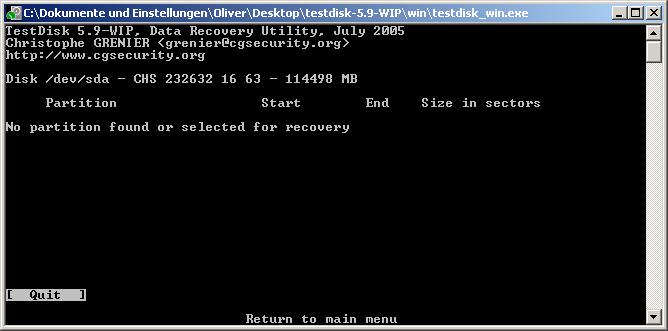

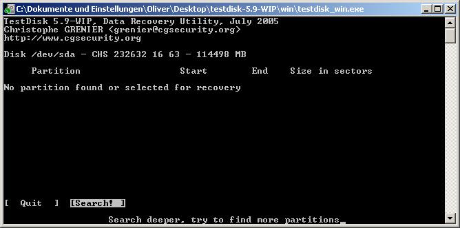

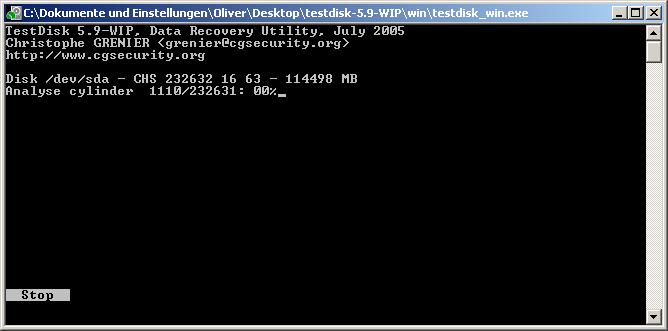

Danke mal für dein umfangreiches Bildmaterial.
Es wurde keine Partition gefunden.
Kann öfters kommen wenn die Geometrie nicht stimmt.
Solltest du mal testen.
Fang mal an bei der Standardgeometrie von 255 Heads.
So wird auch deine andere Festplatte am selben Kontroller gelistet.
Starte mal Testdisk.
Wähle wenn nötig deine Festplatte.
Gehe nach rechts auf das Menü [Geometry] und bestätige mit Enter.
Gehe auf das Menü [Heads] und bestätige mit Enter.
Gib dort 255 ein und bestätige mit Enter.
Ändere sonst nichts!
Gehe nach rechts auf [OK].
Gehe dann auf [Analyse] und bestätige mit Enter.
Setze mir einen Screenshot.
Bestätige wieder mit Enter und setze mir einen Screenshot.
Wenn die Partition nicht gefunden wird und eine Suche startet, setze mir den nach der Suche.
Bestätige dann mit Enter und gehe auf [Search] (tiefere Suche).
Setze mir auch einen Screenshot.
Vielleicht wird die dann gefunden.
Viele Grüße
Fiona

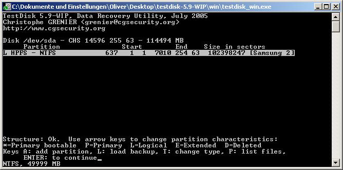

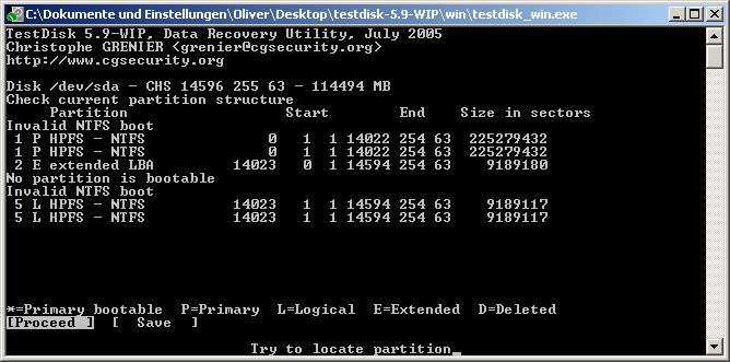

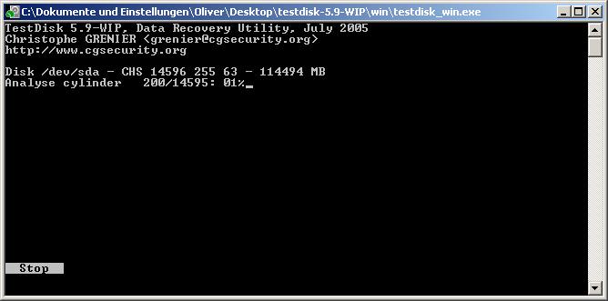

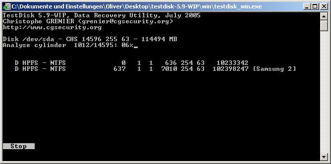

so hab das mal alles gemacht. ergebnis siehste auf den screens.
was mich jetzt aber wundert. warum findet der nur die eine partition *samsung 2* vorher warns ja 2. die andere hiess *samsung 1*.
und was bedeuten die 49999 MB unten im fenster?
mfg
blue
Mache bitte auch die tiefere Suche.
Dort werden die Partitionen anhand von Bootsektorinfos gesucht.
Dynamische Volumen haben keine Partition in dem Sinne und sind auch nicht in der Partitionstabelle eingetragen.
Daher der Versuch den Bootsector der Partition über die Geometrie zu finden.
Dieses ist zumeist nützlich wenn eine vorhandene Partition nicht gefunden wurde.
Solange du den Wert von Heads nicht in den MBR in Testdisk bei Write speicherst, gibt es keine Änderung.
Vielleicht klappts.
Viele Grüße
Fiona
Zumindest wurde jetzt schonmal eine Partition gefunden.
Die Geomtrie sieht nicht gut aus.
Man kann aber noch andere Werte probieren bis alles richtig gefunden wurde.
255 ist nur Standard und wurde deshalb von mir zuerst empfohlen.

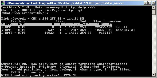

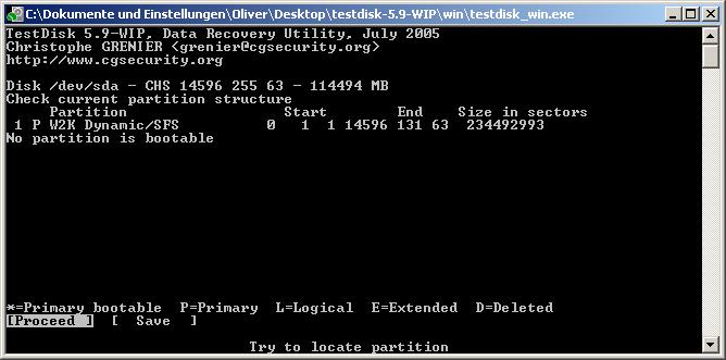

öhm also das ergebnis überrascht mich nun doch. jetzt hab ich 4 partitionen?
Testdisk findet bei der tieferen Suche auch ältere Partitionen.
Deine Festplatte entspricht ca. 120 GB.
Du hast jetzt 2 Konfigurationen.
Eine NTFS mit ca. 5 GB ohne Namen (wird wahrscheinlich nicht angezeigt, da der Bootsektor beschädigt ist).
Darauf folgt eine ca. 50 GB als Samsung 2.
Das würde bedeuten, das noch ca. 55-60 GB frei wären
Teile mal mit, ob du es weißt das du noch freien Platz hattest.
Die zweite Konfig sieht folgendermaßen aus;
Dort wird die IDE1-Partition angezeigt.
Die ist ca. über 110 GB groß.
Die unterste Partition entsprich ca. 4,5 GB auch ohne Namen.
Viele Grüße
Fiona
also das mit den 120gig gesamt stimmt schonmal:)
partitionen waren soweit ich mich erinnere ungefähr 115+5.
was den freien speicher auf der 115gb partition angeht. ich dachte es wären nur noch 20-30gb auf der partition frei. 50-60 kommt mir ein bischen viel vor. aber immerhin erkennt er den namen noch :)
zur 2. konfig:
also ich sehe jetzt nicht soooooo den unterschied zur ersten. sind doch auch 2 partitionen. 110 und 5. also ist ja eigentlich fast das selbe.
wo ich mir aber noch nahezu sicher bin ist in beiden fällen, dass auf der 5 gb partition (nahezu?) nichts drauf war.
Es ist im Moment nicht interessant wieviel Speicher auf einer Partition frei ist sondern auf der Festplatte.
Es wird eine Partition Samsung 2 gefunden.
Diese ist aber nur über ca. 55 GB groß.
partition war soweit ich mich erinnere ungefähr 115+5.
Dann gibt es noch eine IDE1 die ist ca. 115 GB groß, heißt aber nicht Samsung.
Ich sollte um dir Tips zu geben eigentlich wissen welche du genau wiederherstellen möchtest (mußt).
Um es dir zu erleichtern, gehe mal mit dem Pfeil auf die IDE1 und hinterher auf die Samsung 2.
Drücke dann die Taste p.
Schaue ob dir deine Daten von dieser Partition angezeigt werden.
Zurück kommst du mit q drücken.
Teile es mit.
Viele Grüße
Fiona

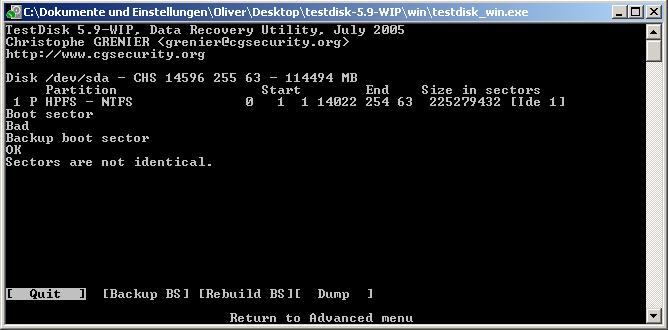

wie ich gesagt habe. ich habs sofort getestet.
habs auf primary gesetzt. und dann enter und dann y. dann kam der screen im anhang. da hab ich testdisk einfach beendet. bei nem neustart kam kein chdisk. allerdings hängt sich der pc auf wenn das windows xp logo mit dem blauen ladebalken drunter kommt. der läuft immer und immer wieder durch. aber es tut sich einfach nichts. ich hab der platte jetzt mal den strom entzogen. und jetzt bootet der pc wieder.
evtl versucht er von der partition zu booten, auf der ich windows zum testen mal installiert hatte? aber eigentlich dürfte davon kaum etwas übrig sein. wäre ein wunder wenn er damit noch zum windows logo mit ladebalken käme.
Zeige mir mal den Screen.
Gruß Fiona
Edit:
Hättest du nicht beenden sollen sondern fragen (posten).
Du hättest nur bei [Backup BS] bestätigen müssen.
Dort ist noch der Partitionssektor (Bootsektor) beschädigt.
Hatte vorher keine Infos das der beschädigt ist.
Versuche auch mal die Festplatte am Secondary Kontroller anzuschließen und erneut zu booten.
Ansonsten teile mal mit ob du von einer Bootdiskette starten kannst.
Ist aber aufwendiger da du keine Screenshots setzen kannst.

Bei dir hatte es den Boosektor beschädigt.
Den solltest du noch reparieren.
Starte Testdisk.
Wähle deine betroffene Festplatte.
Gehe mit dem Pfeil nach rechts auf das Menü [Advanced].
Deine Partition [Ide 1] muß ausgewählt (markiert) sein.
Bestätige bei [Boot].
Gehe dort auf [Backup BS] (wichtig nichts anderes).
Bestätige dort mit Enter und y.
Beende Testdisk und starte neu.
Achte auf chkdsk wie erwähnt und beende chkdsk wenn es kommen sollte.
Teile es mit.
Viele Grüße
Fiona

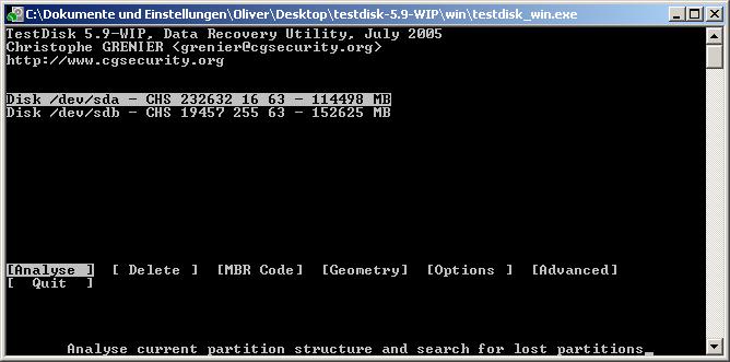

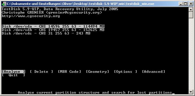

also. grad heimgekommen. fahr aber gleich nochmal kurz weg. habe testdisk jetzt gestartet und der findet am anfang gleich 3 festplatten?
naja wenn ich die oberste auswähle kommt das was der zweite screen zeigt. ich analysiere die platte grade um die partitionen zu finden. danach mach ich das was du im letzen post beschrieben hast.
edit: also ich kam jetzt eben heim. hab nochmal die analyse durchlaufen lassen. wollte dann um nochmal sicher zu gehen nochmal mit P die files einsehen-->bluescreen. ist mir jetzt 2 mal passiert. muss ich jetzt irgendwas weiter beachten oder kann ich einfach so weiter machen wie dus gesagt hast. (scannen->intensiv scannen->von D auf P ändern->backup BS)??
