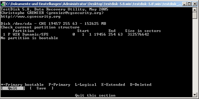

habe ein Riesenproblem, ich habe blöderweise meine Festplatte 160GB in ein dynamisches Laufwerk umgewandelt. (jetzt bitte nicht fragen wieso!)
Das wäre ja nun nicht so schlimm, aber windoof erkennt die Festplatte nun nicht mehr.
In der Datenträgerverwaltung wird sie jedoch angezeigt...
System: Windows server 2003
Nun habe ich mit Testdisk die Platte überprüft, es wird die richtige Größe angezeigt
Alle Partitionen sind da.
Doch wie sichere ich jetzt die Daten auf eine andere Platte?
Grüße, JK
Dynamische Volumen kann man in Testdisk normal ohne Datenverlust in einen Basis Datenträger zurückkonvertieren.
Setze mir mal Screenshots für Diagnose.
Lade dir Testdisk die Version 5.9 beta.
Link dazu gibt es hier;
https://www.computerbase.de/forum/threads/hdd-diagnose-recoverytool-sammlung.58108/
Starte Testdisk bestätige bei Analyse mit Enter und setze mir einen Screenshot.
Hier sollte die Partition noch als W2K Dynamic/SFS angezeigt werden.
Gehe auf Save und sichere mal die Konfig mit Enter.
Jetzt bist du bereits am nächsten Screen wo das dynamische Volumen bereits als Partition HPFS - NTFS (Basis-Datenträger) angezeigt wird.
Setze mir auch einen Screenshot.
Weitere Infos folgen dann.
Viele Grüße
Fiona

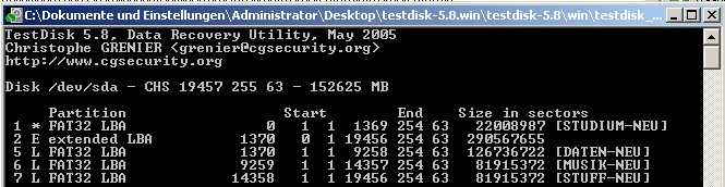

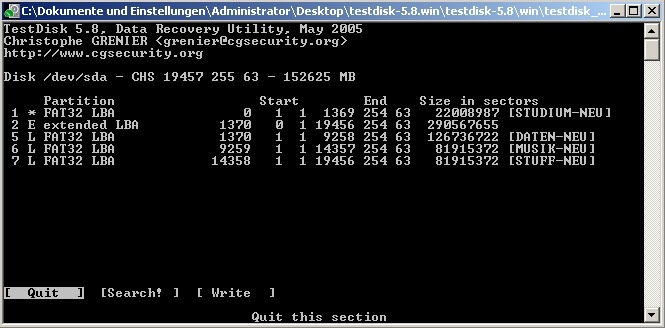

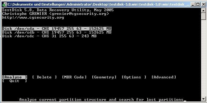

Hi,
hab jetzt mal die Bilder hochgeladen...

Außerdem blicke ich es nicht, was du für Bilder gemacht hast.
Kunterbunte Festplatten?
Auf den ersten Bild ist eine Festplatte mit einem dynamischen Laufwerk.

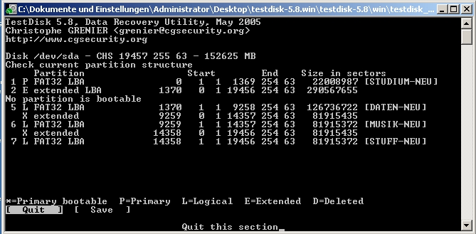

Auf dem zweiten sind lauter andere Partitionen und sieht wie eine andere Festplatte aus.
Auf dem dritten kann ich nicht viel erkennen da abgeschnitten.

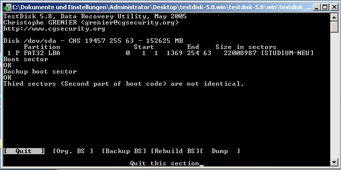

Sieht aber auch danach aus, das dort mehrere Partitionen sind.
Teile mir daher erstemal mit;
Hast du Bilder von unterschiedlichen Festplatten gemacht.
War die Partition auf der betrofffenen die du konvertiert hast nur eine?
Weil die geht über die gesamte Platte.
Setze mir nur Screenshots von der betroffenen Platte.

ich habe gerade mitbekommen, dass bei einem erneuten start des Programms alles wieder überschrieben wird, ich benutze die Win-Version (muss ich jedesmal entpacken)
auch wird eine Datei erzeugt die aber nur 1kb groß ist, diese ist dann ebenfalls fort
stimmt da was nicht?
Edit1:
hab gerade eine Nachricht bekommen, konnte aber nicht vom browser geöffnet werden?!
jetzt ist sie weg und ich weiß nicht was drin stand...
Edit2:
also, das ist alles ein und dieselbe Platte
ich weiß nicht genau was passiert, wenn man es umwandelt, aber ich weiß jetzt das man das besser nicht tun sollte. ääh ich glaub man kann nur die ganze Platte umwandeln.
Sie sieht eigentlich genauso wie vorher aus:
eine Primärpartition
und eine Logische Partition mit drei Partitionen
hier noch mal die Bilder:

Wenn es die selbe Festplatte mit unterschiedlichen Partitionen ist, sieht es so aus, das bei der Konvertierung was nicht richtig gelaufen ist und der MBR dadurch beschädigt ist.
Auch das das dynamische Volumen über die gesamte Festplatte geht.
Man kann auch nicht logische Laufwerke und dynamische Volumen auf einer Platte haben.
Testdisk hatte es als Fehler erkannt und zeigt dann deine Festplatte richtig an.
Sollte deshalb möglich sein die zu reparieren.

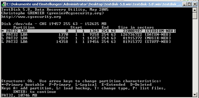

schau mal weiter oben, dass müssten doch die richtigen Bilder sein?
Danke mal.
Ich wollte nur 2 Bilder.
Du bist einen Schritt zu weit.
Starte daher Testdisk.
Bestätige bei Analyse zwei mal mit Enter.
Ist dieser Screen.
https://www.computerbase.de/forum/attachments/unbenannt5-jpg.31421/
Setze dort nur die erste Partition [STUDIUM-NEU] von Stern * (primär aktiv bootfähig) mit dem Links und Rechtspfeil auf P (nur primär).
Den Rest in Ruhe lassen.
Bestätige dann mit Enter und gehe auf das Menü [Write].
Bestätige dort mit Enter und y.
Starte den Computer neu und überprüfe das Ergebnis.
Wenn chkdsk (Autochk) bei Systemstart kommen sollte, breche chkdsk ab.
Geht normalerweise durch Tastendruck innerhalb von 10 Sekunden.
Teile es mit.

Hurra!!! Die Mutter Teresa der windoofgeplagten....
*oberglücklich* jetzt stimmt alles wieder
bis auf das sie Win2003 immer noch nicht anzeigt, womit der ganze Schlamassel ja auch erst angefangen hat, aber das verschiebe ich auf später, erst mal Datensicherung....
Ich hoffe, dass ich jetzt beim dritten mal es endlich kapiert habe und keine Experimente mehr mit vollen Datenträgern mache!!!

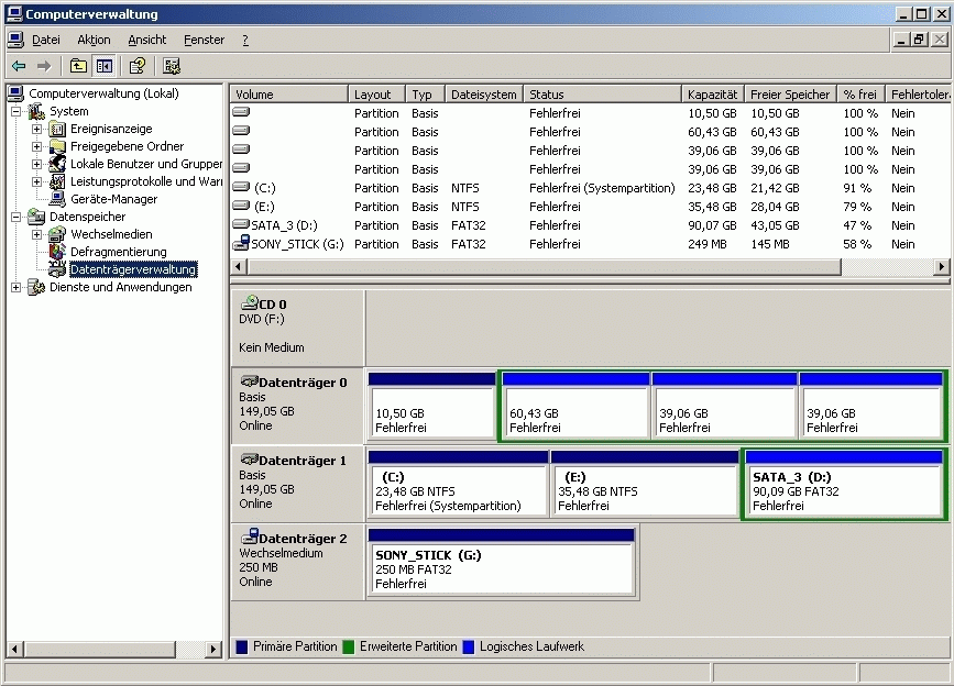

hier noch einmal das Urproblem:
in der Datenträgerverwaltung sieht man sie zwar, aber irgendwie stimmt da was nicht:

Also, hab nochmal gemacht was du in dem anderen thread vorgeschlagen hast:
Fiona schrieb:
Bei dir sieht es so aus, daß bei der Partition kein Fehler ist.
Bisher wird alles richtig angezeigt.
Überprüfe nochmal den Bootsektor (Partitionssektor).
Der wird zwar gültig (OK) angezeigt, aber überprüfe ob der auch mit dem Backupsektor identisch ist.
Starte Testdisk, wähle wenn nötig die Festplatte aus, gehe nach rechts auf das Menü Advanced und bestätige bei Boot.
Überprüfe ob dort steht "sectors are identical".
Dann ist die Partition in Ordnung.
Wenn dort steht;
sectors are not identical wäre der zwar gültig aber zum Backupsektor nicht identisch.
Dann könntest du den über [Backup BS] wiederherstellen:

hier das Ergebnis: (ist das i.o.?)
//Triple-Post über Änderungs-Button angepasst und aufgeräumt.
Gruß Fiona
Der ist in Ordnung.
Testdisk hat den Job gemacht.

Bei deinem Bild von der Datenträgerverwaltung ist kein Dateisystem gelistet.
Normalerweise sollten die Daten agezeigt werden.

Auch solltest du die Daten mit Knoppix oder Bart's PE Builder sehen.
Sieht eher nach einem Windows-Problem aus.

soo, die Lösung meines eigentlichen Problems sind die Laufwerksbuchstaben gewesen.
Win2003 hat einfach keine automatisch vergeben.
Also selbst Hand angelegt und siehe da es hat funktionert...

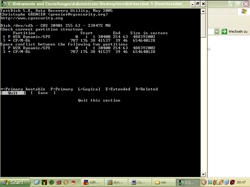

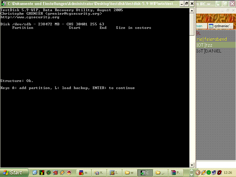

Fiona, du scheinst ja ziemlich kompetet in solchen Sachen zu sein....habe da nämlich auch ein problem..vlt kannste mir da ja auch helfen..
aaalso:
wir haben ne neue HDD, die alte hat winXP drauf, wird ohne probs erkannt...die neue wurde im gerätemanager von anfang an erkannt. jedoch im explorer war sie nicht zu finden. in der datenträgerverwaltung war sie mit "nicht initialisiert" gekennnzeichnet. dann haben wir das behoben, das ging fast automatisch...dann wurde sie erkannt in der datenträgerwaltung.... auch im explorer war sie dann zu sehen....jedoch war das dateisystem nun "RAW" und der speicher der HDD war 0 byte groß^^
so und zu guter letzt (nach ein wenig) rumgeklicke in der datenträgerverwaltung wurde sie wieder nicht erkannt. als "status" steht da: dynamisch, nicht lesbar.
das bekomme ich aber nun auch nicht wieder weg, leider...habe mir dann so ne demo von partition-manager runtergeladen....der hat das auch ganz toll gemacht...auf dem screen hat er auf der neuen HDD die partitionen gelöscht, und 2 neue angelegt, wie ich das wollte, aber als ich auf ausführen klicken wollte, war nactürlich (DEMO!!) schluss...und ich war genauso weit wie vorher...
wäre schön, wenn du mir irgendwie helfen könntest?!? oder natürlichjemand anderes...
danke Irie
so habe jetzt mal mit oben genantem prog ne analys der betroffenen HDD gemacht....das analysiert folgendes: (siehe screenshot)
dann quitte ich und der fäng an die sektoren zu überprüfen?!? wenn das fertig ist, mein er: alles ok und dann weiß ich nicht weiter..
kann mir einer helfen?
Du hast noch eine ältere Version.
Lasse es aber mal und sollte auch funktionieren.
Sicherlich weiß ich im Moment keine Auswirkungen mit den Aktionen die du bereits unternommen hattest.
Bestätige einfach mal nach deinem jetzigen Bild bei Analyse mit Enter.
Setze mir dann einen Screenshot.
Wenn nTestdisk dort sucht lasse es laufen und setze mir den Screenshot dann.
Viele Grüße
Fiona
gut ich lassses mal laufen, dauert aber 10 min oder so bis der alle sektoren überprüft hat
screenis kommen gleich
jetzt stand auf einmal auf dem bildschirm, an der stelle, wo bei meinem bild oben, "quit" steht, da stand jetzt auf einmal proceed....ich habs mal gemacht und er untersucht wieder die sektoren, ne die zylinder :)
so jetzt isses endlich fertig mit durchlaufen
hänge den screen dran... (screen2) dann hab ich a für add partititon gedrückt..dann kommt folgendes...(screen3) jetzt muss ich en bisl was eintrage...
start zylinder: 0
start head: ???
starting sector:????
end zylinder : 100000
Dann hast du jetzt wahrscheinlich die neueste Version.
Setze mir einfach den Screenshot.
Infos folgen.
Viele Grüße
Fiona
Edit:
Du hättest kein a drücken sollen.
Einfach nach der Suche wollte ich den Screen haben.
Mit dem kann ich jetzt nichts anfangen.
Bestätige daher jetzt bei Done und setze mir dann den Screenshot.
Infos folgen dann.
