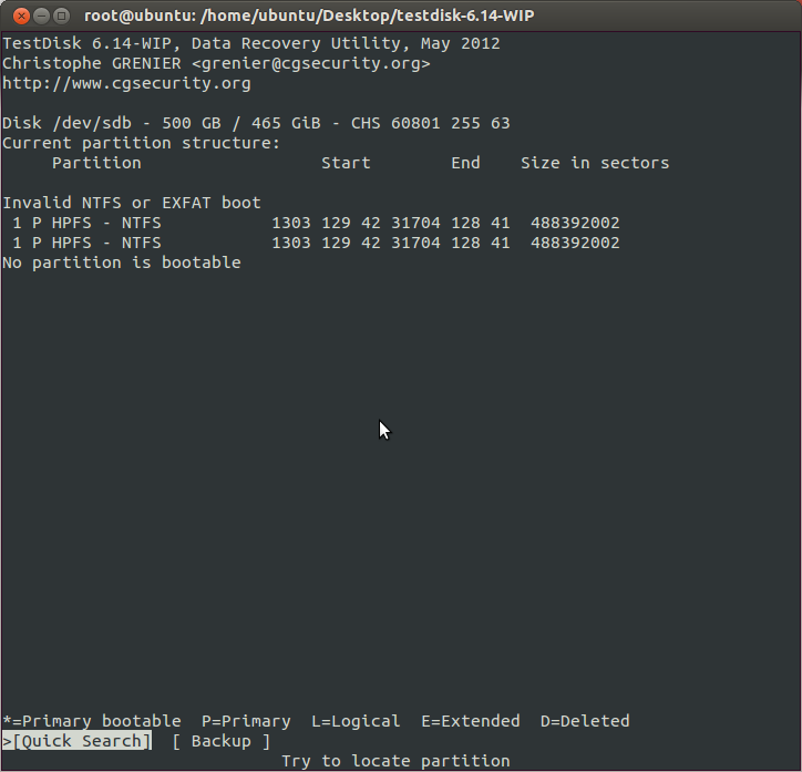

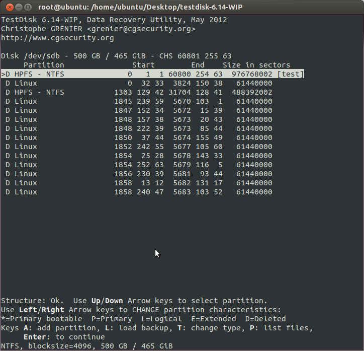

Testdisk erkennt folgendes in der Tiefensuche (Anhang).
Ersteres, welches als [test] markiert ist, ist leer + Bootsectoren "OK".
Zweiteres ist das Linux, auf die Daten bekomme ich auch Einsicht und Zugriff, aber für mich wertlos.
Drittens könnte der Teil mit den wichtigen Daten sein, Bootsector sind jedoch beide "Bad", Wiederherstellung des Bootsectors schafft Testdisk da nicht.
Die restlichen Linux-Einträge sind für mich unklar.
Warum schafft TestDisk das nicht?
Auch ist mir unklar, warum das Backup vom Bootsektor auch bad sein soll, da TestDidsk in der tieferen Suche Partitionen anhand vom Backup vom Bootsektor sucht?
Wenn die Partition wichtige Daten hat, kannst du sie zumindest in die Partitionstabelle schreiben (dann hast du wieder eine Basis-Disk also Intel MBR und ist nicht mehr dynamisch).
Wenn sie in der Partitionstabelle ist, kannst du im Menü Advanced deine Partition auswählen und bei Boot und Rebuild BS einen Bootsektor wieder aufbauen und bei List auf deine Daten überprüfen.

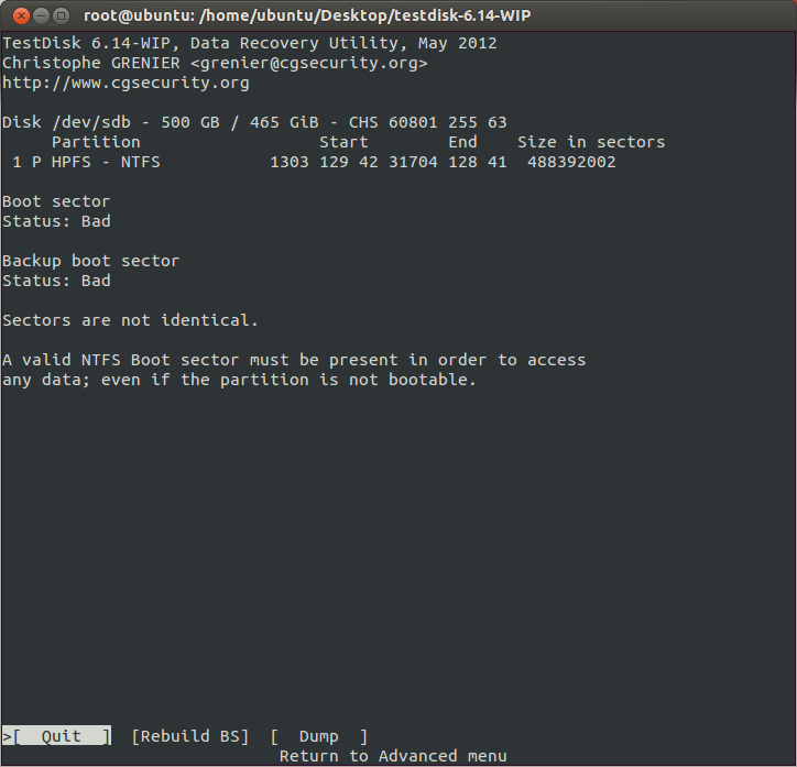

Wenn ich das dritte nehme, dann sieht das ganze leider wie folgt (Anhang) aus..
Was kann ich da tun? :(

Nachtrag:
Das scheint auch keineswegs die Partition zu sein, auf der wichtige Daten lagen.
Wenn ich die dritte, wie im Anhang zu sehen, in die Partitionstabelle schreibe, dann habe ich eine Aufteilung von:
- 9.99 GiB unallocated
- /dev/sdb1 unknown 232.88 GiB (First sector 20940863 , Last sector 509332864)
- 222.89 GiB unallocated
(Angaben laut GParted).
Passt nicht, da die Datenmenge der wichtigen Daten >300GB fasste.
Was kann ich jetzt tun?

Bootsektoir hat noch viele andere Optionen.
Booten ist das geringste.
Gehe mal auf Rebuild BS und lasse es laufen.
Wenn es klappt, hast du ein Menü List.
Gehe mal darauf und teste ob du deine Daten siehst oder eine Fehlermeldung.
Solange du den Bootsektor nbicht bei Write schreibst, änderst du nichts.
Im Fall kannst du auch deine Daten kopieren.

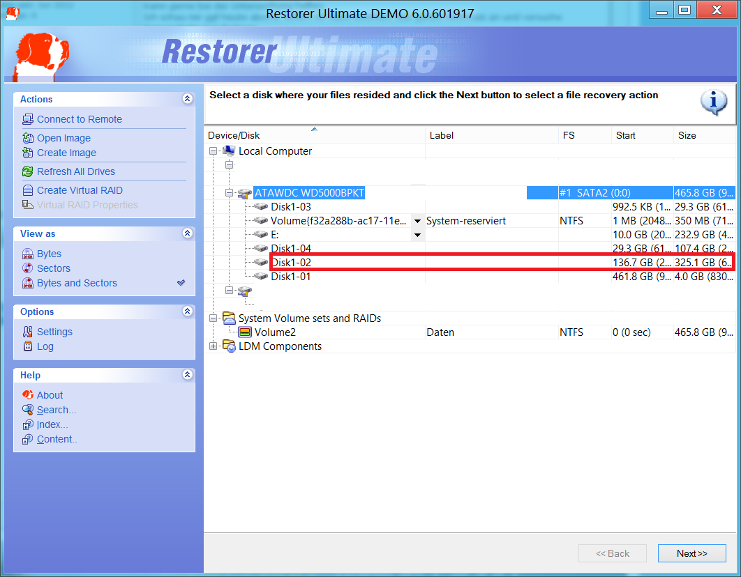

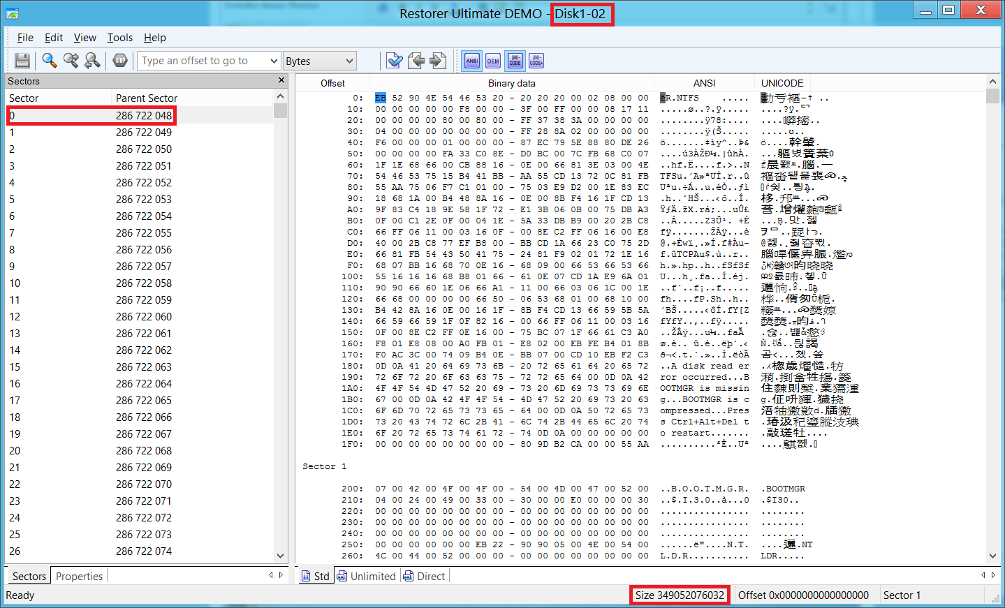

JUHU !
Ich habe mit "Restorer Ultimate DEMO 6.0.601917" das Gesuchte gefunden.
Disk1-02
Start: 136,7 GB (286721985 sec)
Size: 325,1 GB (681742336 sec)
Da ist alles, was ich suche und benötige.
Reichen diese Angaben, um die Partitionstabelle wiederherzustellen?
Welche Informationen sind noch notwendig um manuell die Partitionstabelle (etc pp)
zu rekonstruieren?

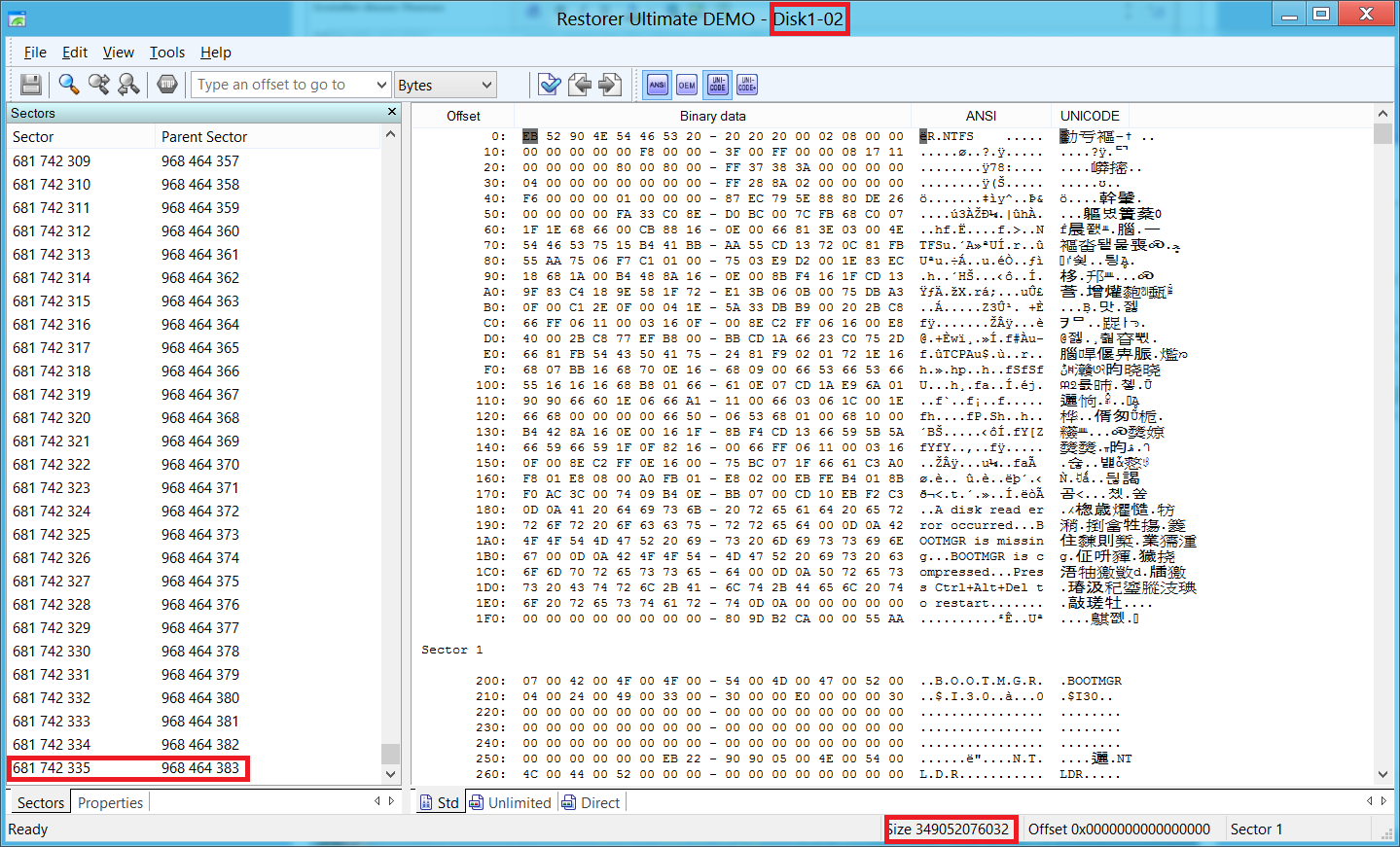

Nachtrag:
Wenn ich diese Partition bearbeiten möchte erkenne ich noch folgende Informationen:
Sektor 0 - Parent Sector 286 722 048
Sektor 681 742 335 - Parent Sector 968 464 383
Nachtrag 2:
Ich kann mit dem Befehl "Save Recognized Partitions Layout" irgendetwas an dieser Partition sichern. Gesichert wird dies' in einer DPI-Datei (DPI ist die Dateiendung) - der Inhalt ist nicht gut erkennbar. Die Datei ist 35.1 KB groß. Wofür ist das - in diesem Fall nützlich?
Die Datei ist nur für Restorer Ultimate damit du nicht ein zweites mal scannen mußt.

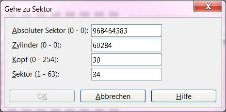

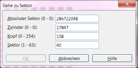

Das Partitionslayout wäre unter Umstanden nur über ein Diskeditor rauszukriegen.
Dieses müßte dann in CHS (Zylinder, Köpfe und Sektoren) festgelegt werden.
Wäre möglich wenn du in einem Diskeditor auf Sektor 286 722 048 und für das Ende auf Sektor 968 464 383 springen würdest.
Dann wäre es vielleicht möglich so die CHS-Werte zu ermitteln.

So...
Ich denke einige Informationen gefunden zu haben. :)
Siehe Anhang.

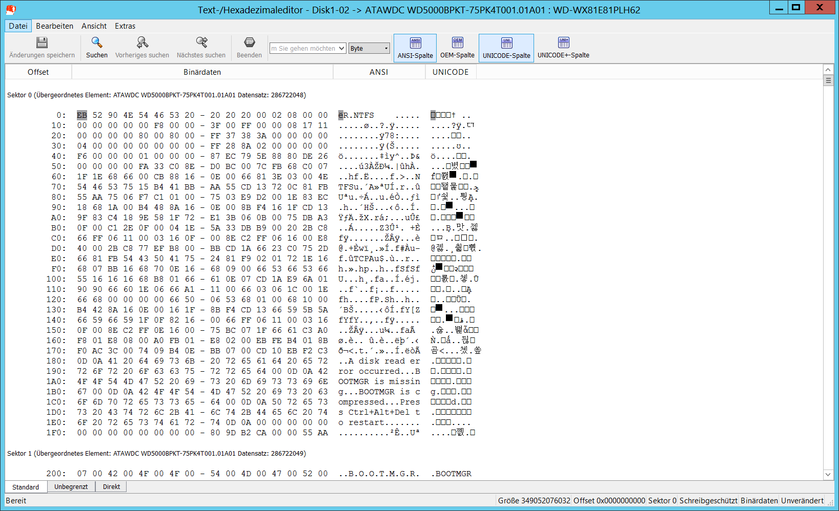

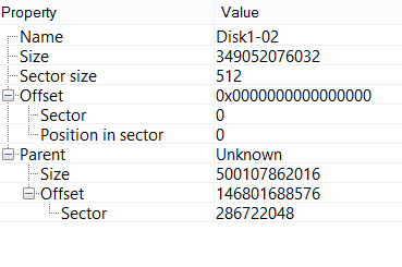

Teile mir mal mit, wie du auf der rechten Seite das Fenster mit den Sektoren reingebracht hast?
Mein Platte zum testen hat nur eine Partition und finde es nicht.
Viele Grüße
Fiona

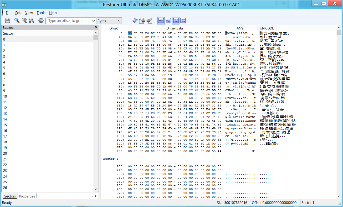

Du meinst diesen Diskeditor?
Rechtsklick auf eine Partition -> "View / Edit ..".
Oder die Sektorenanzeige bei den Partitonen?
Die kann man links im Menü anschalten.
GetDataBack bringt auch nichts.. RestorerUltimate scheint bisher die einzige Software zu sein, die die "wahre" Struktur noch erkennt.
Mir ist gerade aufgefallen, das ich in den obigen Screenshots die Version 6 des "Restorer Ultimate" verwendet habe. Nachfolgend ein Screenshot aus der Version 7 im Anhang.
