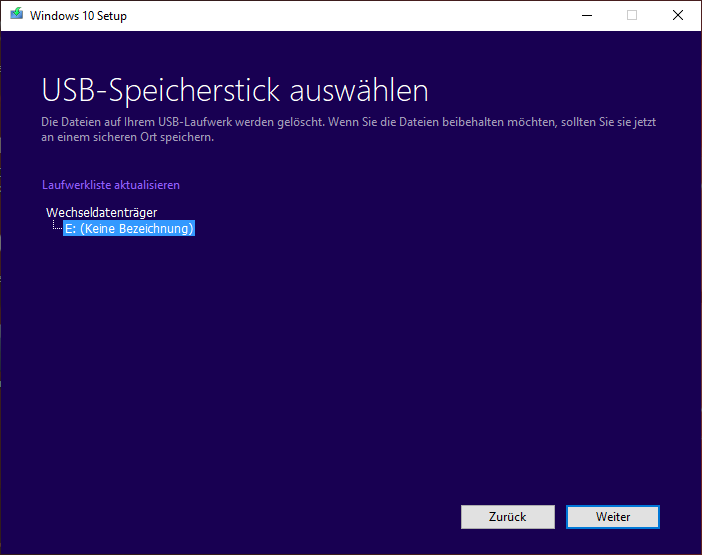

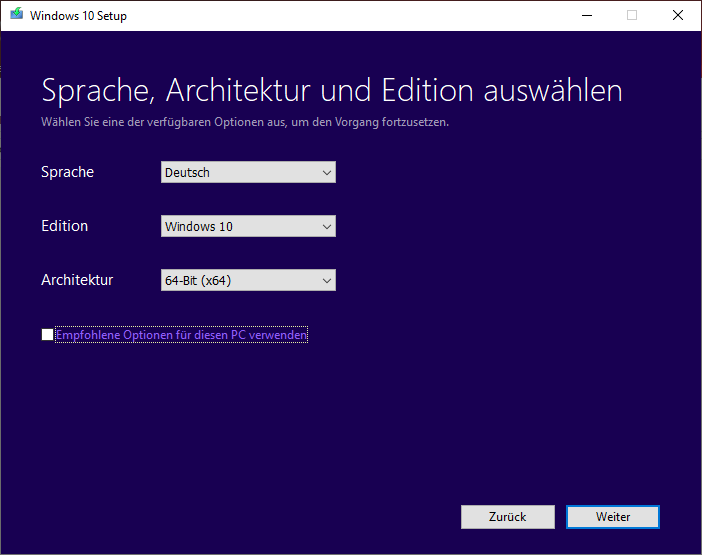

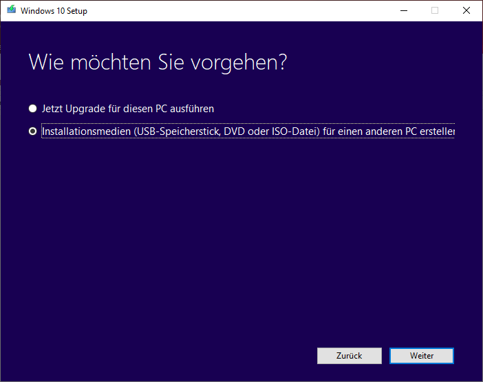

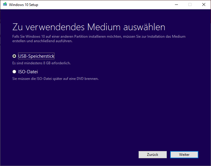

Ein USB Stick erstellt mit dem Media Tool kann UEFI und Legacy , je nach Bios Einstellung und was man auswählt bei F12
Rufus usw. muss man selbst einstellen, da machen die User meist auch Fehler.
Einen Windows 10 USB Stick mit dem Media Tool kann ja nun meine Oma erstellen von einen Windows 7 bis 10 PC aus.
Dein Ubuntu, Linux, OMV, UNetbootin usw. Kram und Grub den Windows Boot zerstörer habe ich seit Windows 95 noch nie benutzt.
