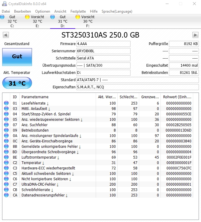

Hier ein paar Infos zur D Platte:
Festplattenmodel : Seagate Barracuda ( ST3250310AS)
Crystaldisk zeigt:

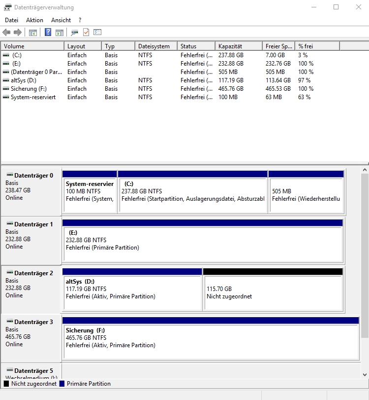

Unter Datenträgerverwaltung schaut es so aus:
Es geht um die D (altSys)

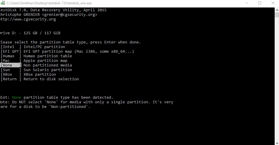

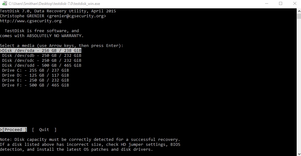

Ich habe dann Testdisk gestartet und folgendes ist zu sehen:

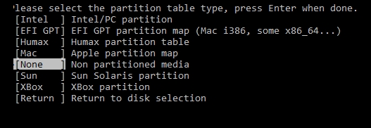

Hier hab ich dann Platte D ausgewählt. Wobei ich mir hier nicht sicher bin, ob ich nun aus der oberen Liste, ohne Buchstaben wählen sollte, oder ob es schon richtig war, die Platte D auszuwählen.
Hier stand sie dann komischwerise auf none und ich wählte Intel.

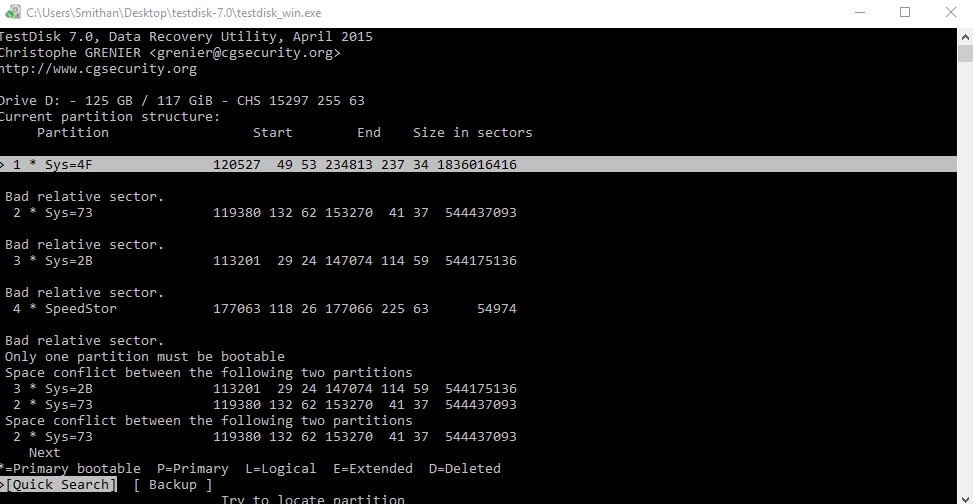

Unter Analyse ist das zu sehen.
Unter advanced ist das zu sehen.

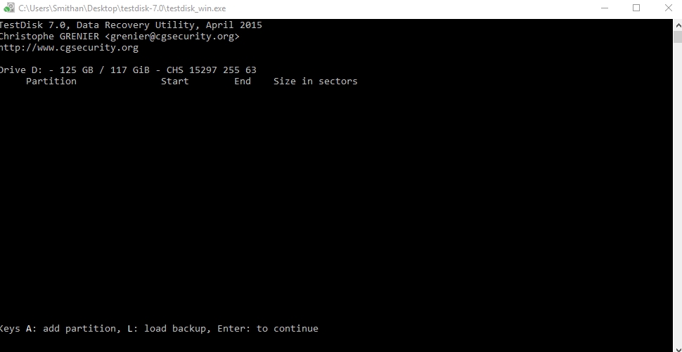

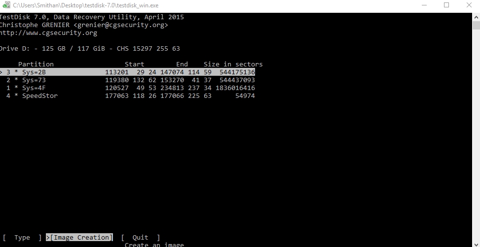

Quicksearch als auch deepsearch brachten nichts hervor...einfach blank.

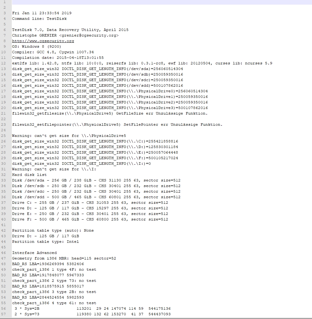

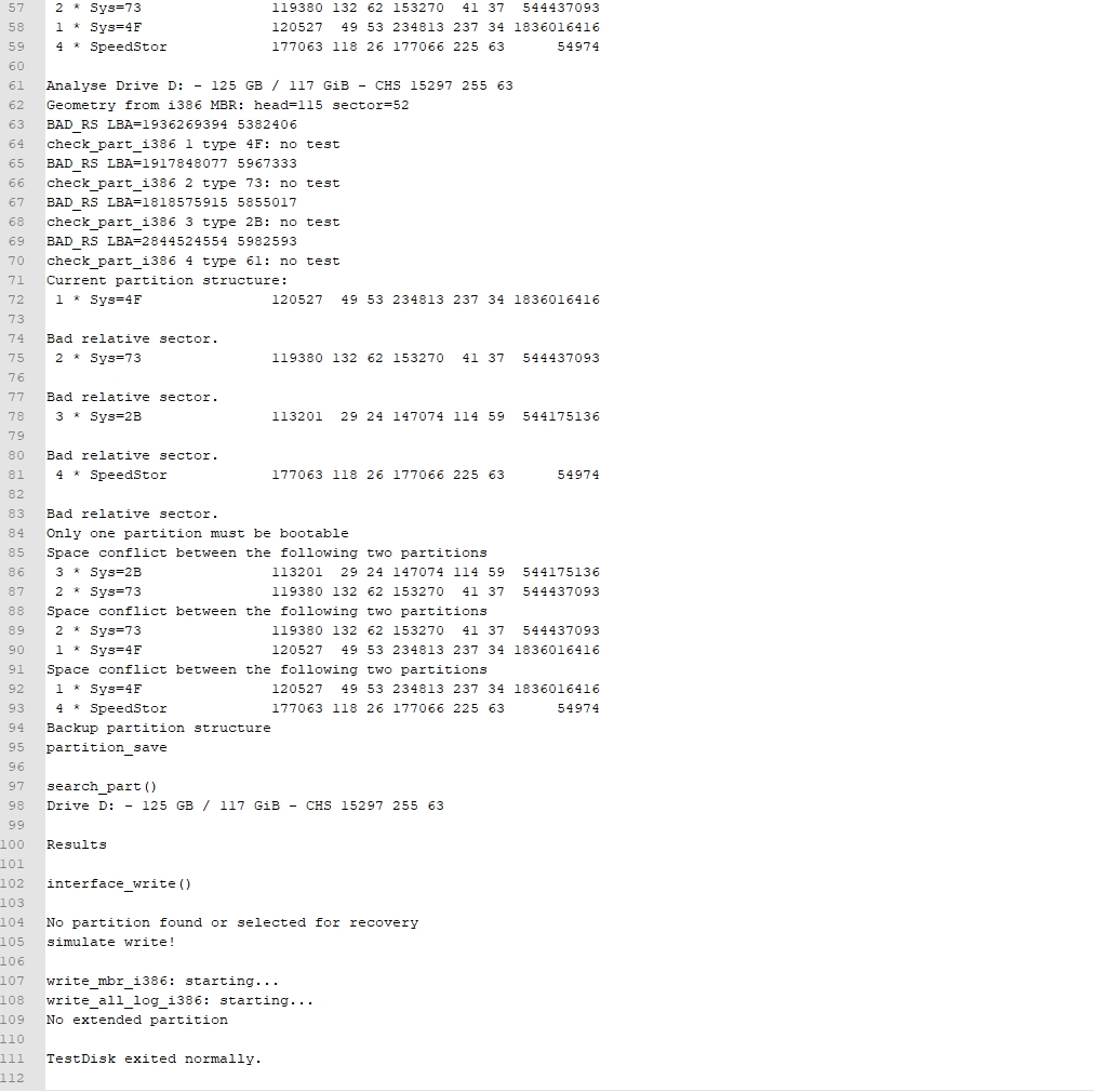

Testdisk.log
Ab hier bin ich dann doch überfordert und weiß nicht so recht, welcher Schritt denn nun der nächste wäre und ob es da überhaupt noch irgendwas zu machen gibt. Hab ich nicht richtig suchen lassen?

Abgesehen davon scheinen Deine Platten nicht gerade "gesund" zu sein. E:\ und F:\ sind gelb bei CDI.
Warum hast Du beim Testdisk fuer das D:\ eigentlich NONE ausgewaehlt?
Intel waere an dieser Stelle zielfuehrender gewesen.

D hat über 9 Jahre Betrieb hinter sich, die Platte dürfte fast durchgehend angeschaltet gewesen sein.
Meiner Meinung nach gehört D aufgrund des Alters/Betriebsstunden auf jeden Fall ersetzt, zumal diese auch 4 HighFlyWrites hat.
Leicht OT: 81261 Betriebsstunden hat mich an den Thread hier erinnert: https://www.computerbase.de/forum/threads/wieviele-betriebsstunden-haben-eure-hdds.682486/
Ich glaube, diese Laufzeit hatten wir in dem (eingeschlafenen) Thread nicht. :evillol:
Reaktionen: Smithan
Wenn ich mich recht erinnere war da wer mit > 100.000h.
Jupp. Post #98.
Die Platte des TE ist eigentlich eine recht Zuverlaessige. Aber hast recht, 9 Jahre sind genug. :D

Ich hatte Intel gewählt, obwohl sie auf Anfangs auf none stand.

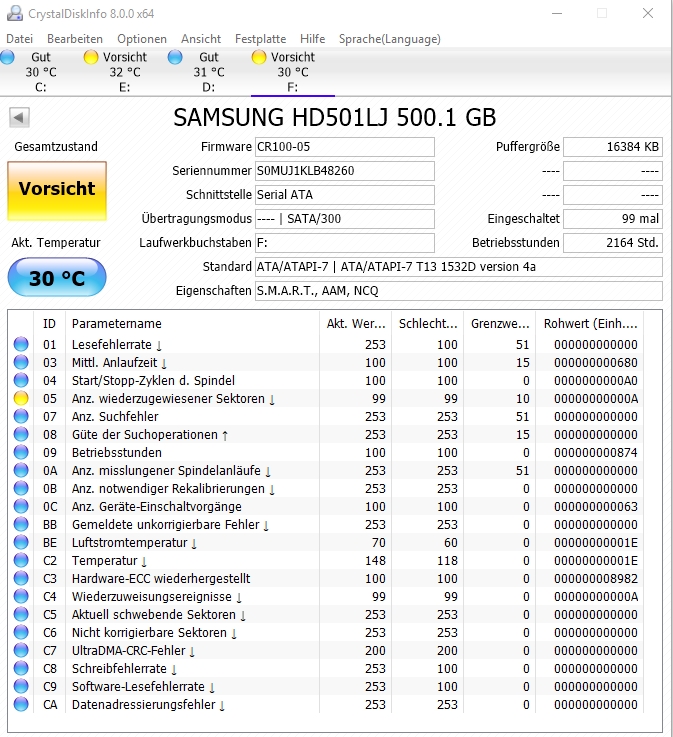

Auch die alten Samsung 500GB, also F: sollte aus Altersgründen in Rente geschickt werden. Die hat die geplante Nutzungsdauer hinter sich, die Samsung früher auch immer recht offen in die Datenblätter geschrieben hat, so wie hier:
Bei aktuellen HDDs steht das nur noch sehr selten so offen im Datenblatt, aber indirekt findet man es auch immer noch, so steht bei der ST1000VX005 im Product Manual auch noch
Aus 50.000 insgesamt und 10.000 pro Jahr ergibt sich dann aber doch wieder der Hinweis auf die geplante Nutzungsdauer von 5 Jahren.
Da HDDs auch altern wenn sie nicht benutzt werden, sind es Kalenderjahre und die HDDs eben nicht beliebig lagerbar. Dazu schreibt Seagate z.B. hier und auch in einigen anderen Product Manuals:
Und außerdem:
Wenn also die Lagerbedingungen nicht eingehalten werde, sind 90 Tage und zwar in der ungeöffneten Originalverpackung, sonst bestenfalls 1 Jahr. Nach dem Öffnen sollten HDD nicht länger als 30 Tage stromlos sein.
Bei der neuen Barracuda Pro 10TB mit Heliumfüllung schreibt Seagate:
Also hier nur ein halbes Jahr in der ungeöffneten originalen Versandverpackung von Seagate und sonst 2 Monate, nur bei optimalen Bedingungen bis zu einem Jahr.
HGST schreibt für die meisten Modelle wie z.B. für die Megascale:
Das bedeutet nicht, dass die HDDs dann automatisch Schaden nehmen oder gar komplett kaputt sind, wenn man diese Vorgaben nicht einhält. Aber ganz ignorieren sollte man es nicht, denn im Thread Festplatten sterben wie die Fliegen - was mache ich falsch? sind jemandem der ein halbes Jahr im Ausland war, binnen 3 Monaten 4 HDDs gestorben. Die HDDs waren wohl in einem NAS im Keller, also nicht unter optimalen Bedingungen gelagert und natürlich müssen solche Angaben auch unter den ungünstigsten der erlaubten Bedingungen noch eingehalten werden. Unter optimalen Bedingungen dürften die Platten auch eine weitaus längere Zeit ohne Probleme überstehen.

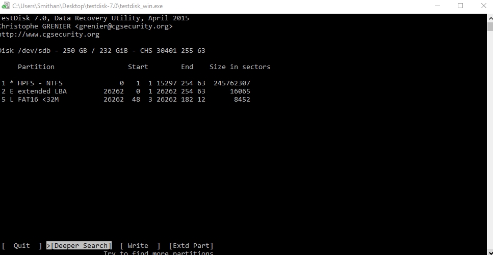

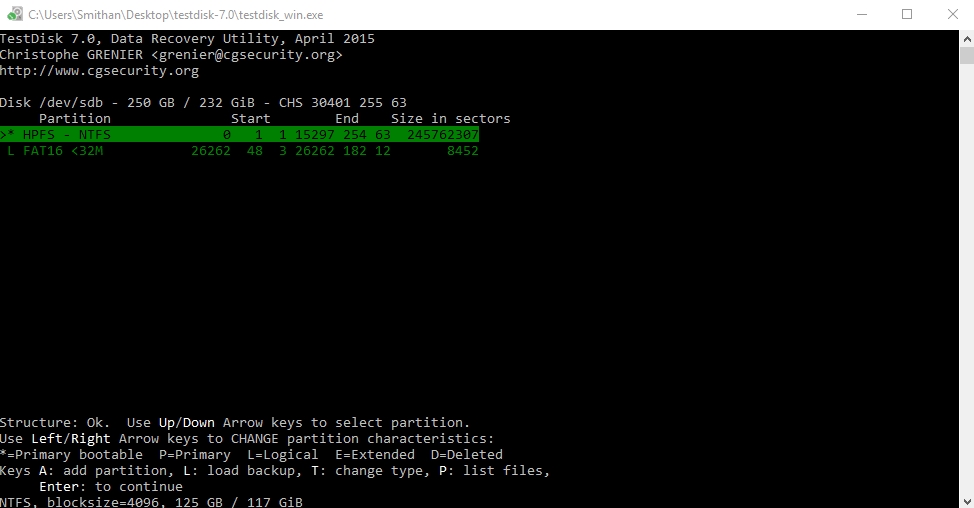

Ich gehe nun nochmal mit Tesdisk an die urspüngliche D Platte.
Ok, also das kam nach dem quick search raus. Ich habe keine Ahnung, wieso da nun ein Fat System auftaucht.:confused_alt:
Die Platte ist/war ein NFTS Dateisystem, was mit einer Partition bestückt war, welche den gesamten Speicher bekam.
2019-01-12 22_46_17-C__Users_Smithan_Desktop_testdisk-7.0_testdisk_win.exe.jpg
2019-01-12 23_23_08-C__Users_Smithan_Desktop_testdisk-7.0_testdisk_win.exe.jpg
Wie sollte ich hier nun am besten weitermachen?:confused_alt: *Nebenbei versucht den Tesdisk Guide zu studieren*
