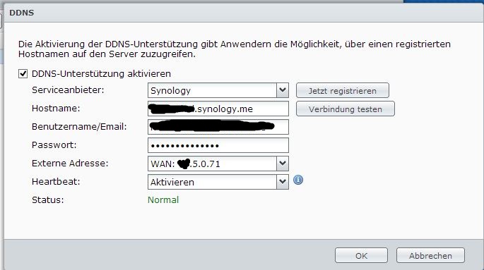

Wenn ich mich beim DDNS Dienst von Synology anmelde, kann ich nur die IPv4 senden lassen. Trag ich die IPv6 ein kommt nen Fehler.
