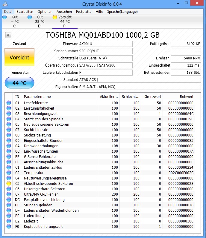

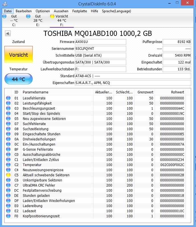

Crystaldiskinfo rät mir zur Vorsicht und meldet unter der ID5 sogenannte schwebende Sektoren. Ist die Festplatte noch zu retten oder sollte ich sie lieber tauschen?
Habe hier schon ein wenig gelesen, dass man was mit Testdisk und Chkdsk machen könnte, weiß aber nicht wie ich dies am Geschicktesten anstellen soll. Möchte gerne die Filmaufnahme retten.
Momentan lasse ich die Cylinder von Testdisk analysieren. Einen Screenshot von Crystaldiskinfo habe ich mal angehängt.

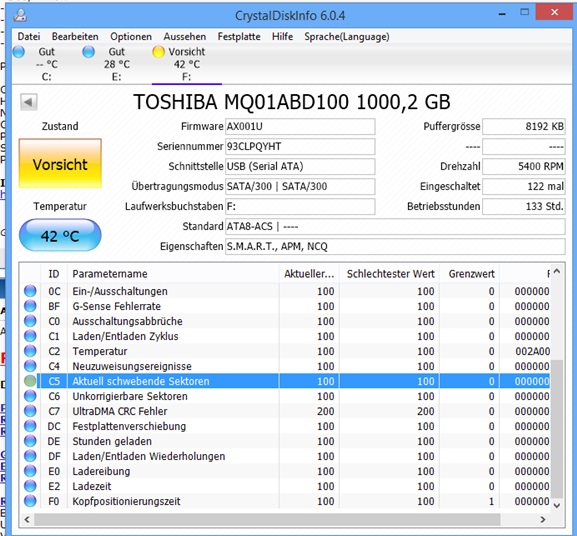

Poste einen neuen Screenshot, auf dem man auch die ganz rechte Spalte sieht. Wenn dir die Daten wichtig sind, solltest du testdisk erstmal bleiben lassen, denn wenn die HDD sehr viele schwebende Sektoren hat (was auf deinem Screenshot nicht ersichtlich ist), kann es sein, dass sie ganz aussteigt. Clonen mit ddrescue wäre dann vorher zu empfehlen. Aber poste erstmal einen neuen Screenshot, auf dem man alle Werte sieht, d.h. das Fenster soweit aufziehen, dass keine Scrollbalken mehr sichtbar sind.
40 schwebende Sektoren, d.h. deren Inhalt kann aktuell nicht gelesen werden. Dafür dass die HDD erst 133h gelaufen ist, sind das recht viele.
Wenn ein Teil deines Videos in diesen Sektoren liegt, kann es nicht kopiert werden. Wenn dir das Video sehr wichtig ist, dann solltest du die HDD mit ddrescue auf eine andere HDD mindestens gleicher Größe klonen und die Datenrettungsprogramme auf den Klon anwenden. Du kannst auch chkdsk, bzw. die Datenrettungsprogramme auf die HDD direkt anwenden, aber das "stresst" die HDD und man läuft Gefahr, dass sie dabei ganz aussteigt, bevor man etwas retten kann. Natürlich kann die HDD auch beim Klonen aussteigen, aber das ist die sicherere Variante. Intern an SATA anschließen wäre auch noch eine Möglichkeit, wobei die HDD definitiv nicht in Ordung ist.

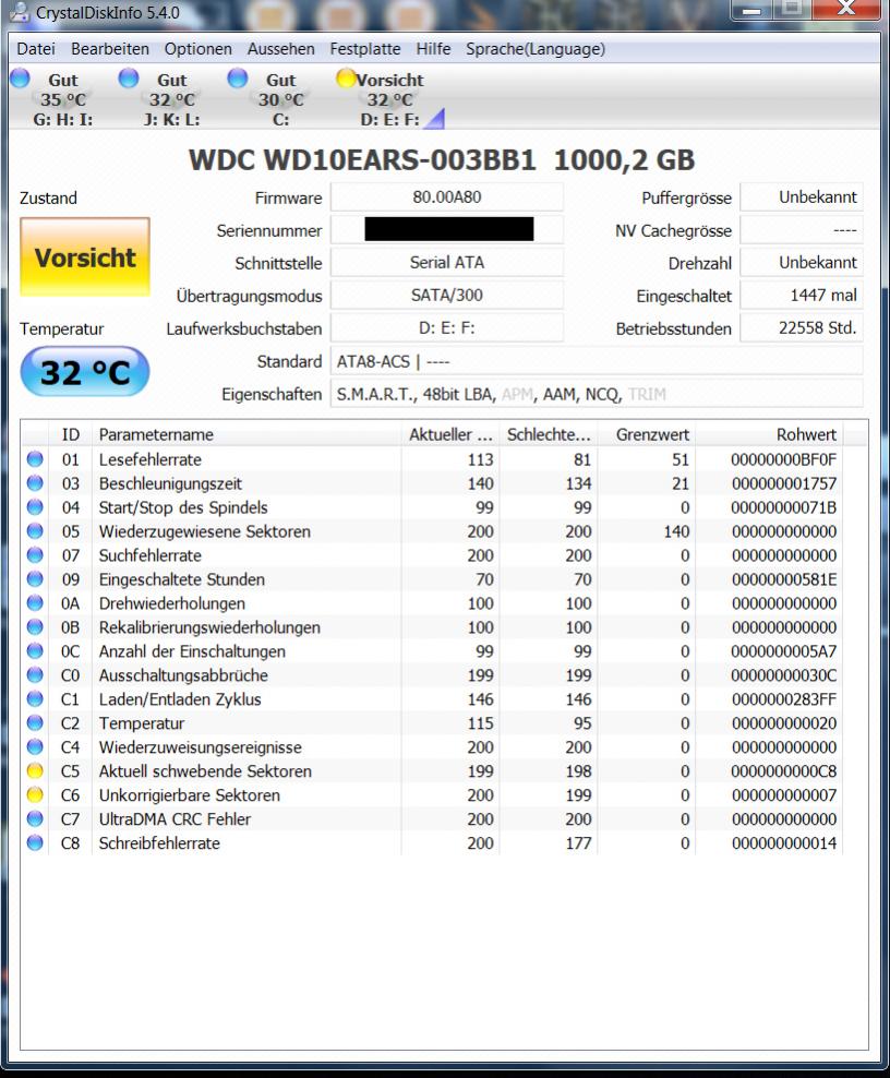

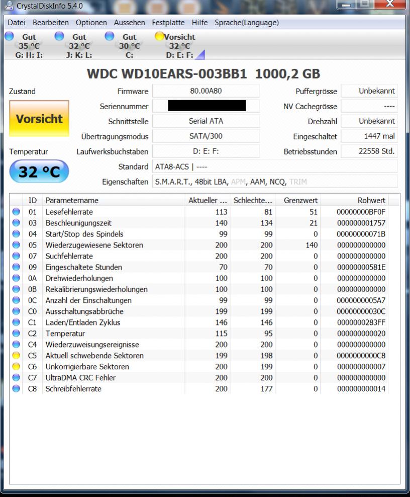

Also ich habe eine Western Digital WDC-WD10EALX-009BAO 1000GB mit jetzt 22930 Betriebsstunden,
bei dieser wird mir im Crystal DiskInfo schon seit mehr als einem Jahr der gelbe Button angezeigt mit
den "Aktuell schwebende Sektoren" und dem "Unkorrigierbare Sektoren". Habe mir damals die Werte
notiert und seit Crystal DiskInfo erstmalig diese Meldung anzeigte, hat sich an diesen Werten bis Heute
nichts geändert.
Die Festplatte läuft ganz normal und zeigt auch im Alltagsbetrieb keinerlei Fehlverhalten. Also man sollte
wenn diese Meldung erschein nicht gleich in Panik verfallen und ich gebe dem User @c0mp4ct recht,
wenn er sagt das die E \ A Fehlermeldung bei Dir nicht zwingend an der Festplatte mit den "schwebenden
Sektoren" liegen muß.
Screenshot:
mfg Zotac2012
nichts geändert.
Dann wurden die schwebenden Sektoren seidher nicht wieder beschrieben und wenn sie keine Probleme macht, auch nicht wieder gelesen. Wenn es auch nicht mehr werden, ist das auch alles kein Problem und die liegen vielleicht in einem Bereich, der nicht benutzt wird. Wiederzugewiesene Sektoren machen aktut sowieso nie Probleme, da bei denen der defekte Sektor ja schon durch einen Reservesektor ersetzt wurde.
