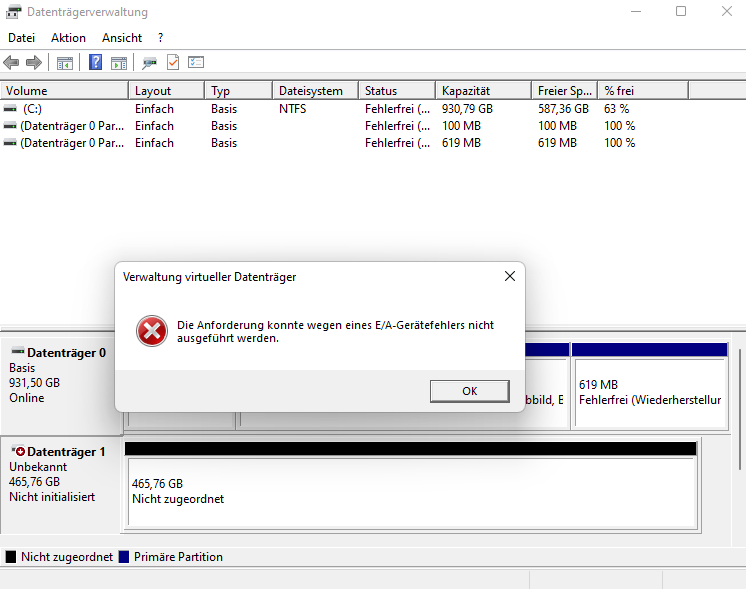

Bei einer SSD bräuchte ich jedoch eure Hilfe. ;)Die SSD wird am PC erkannt (Datenträgerverwaltung). Nur werde ich gleich am Anfang darauf hingewiesen, dass ich die SSD initialisieren soll. Wenn ich dies tue, erhalte ich folgende Meldung:

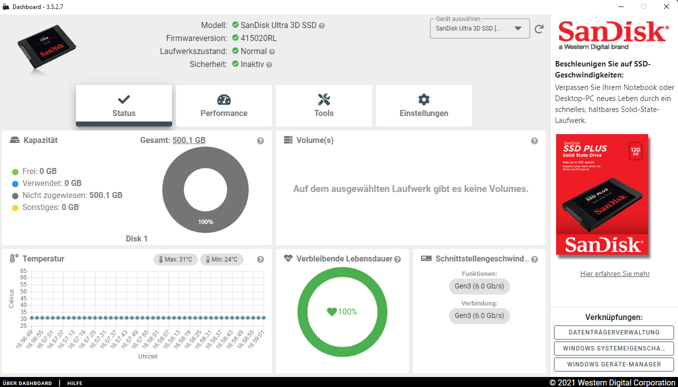

Im SanDisk Dashboard wird die SSD ebenfalls erkannt, jedoch habe ich dort keine Möglichkeit zur Akti- / Partitionierung.
DISKPART clean hat nicht das Problem gelöst. Es reinigt zwar den Datenträger, an der Problematik jedoch verändert dies nichts.

Also das SanDisk Dashboard meint, dass es der SSD noch zu 100% gut geht. Irgendwie auch eine fragwürdige Angabe.

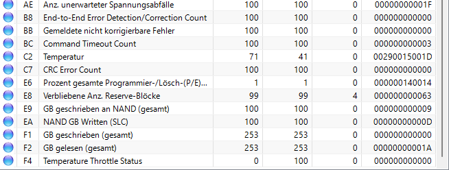

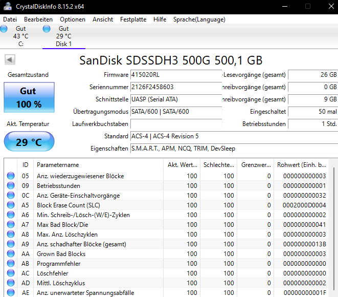

Was sagt eigentlich CrystalDiskInfo zu der SSD? Ist viel interessanter als ein grünes Herz mit 100% in diesem Sandisk Dashboard.
ChristalDiskInfo findet die SSD prima 😂

Die SSD ist doch wie neu mit nur 1 Stunde Laufzeit. Verstehe eh nicht, warum man die dann verkauft, anstatt die GWL in Anspruch zu nehmen.
CrystalDiskInfo sieht jetzt eigentlich normal aus.
