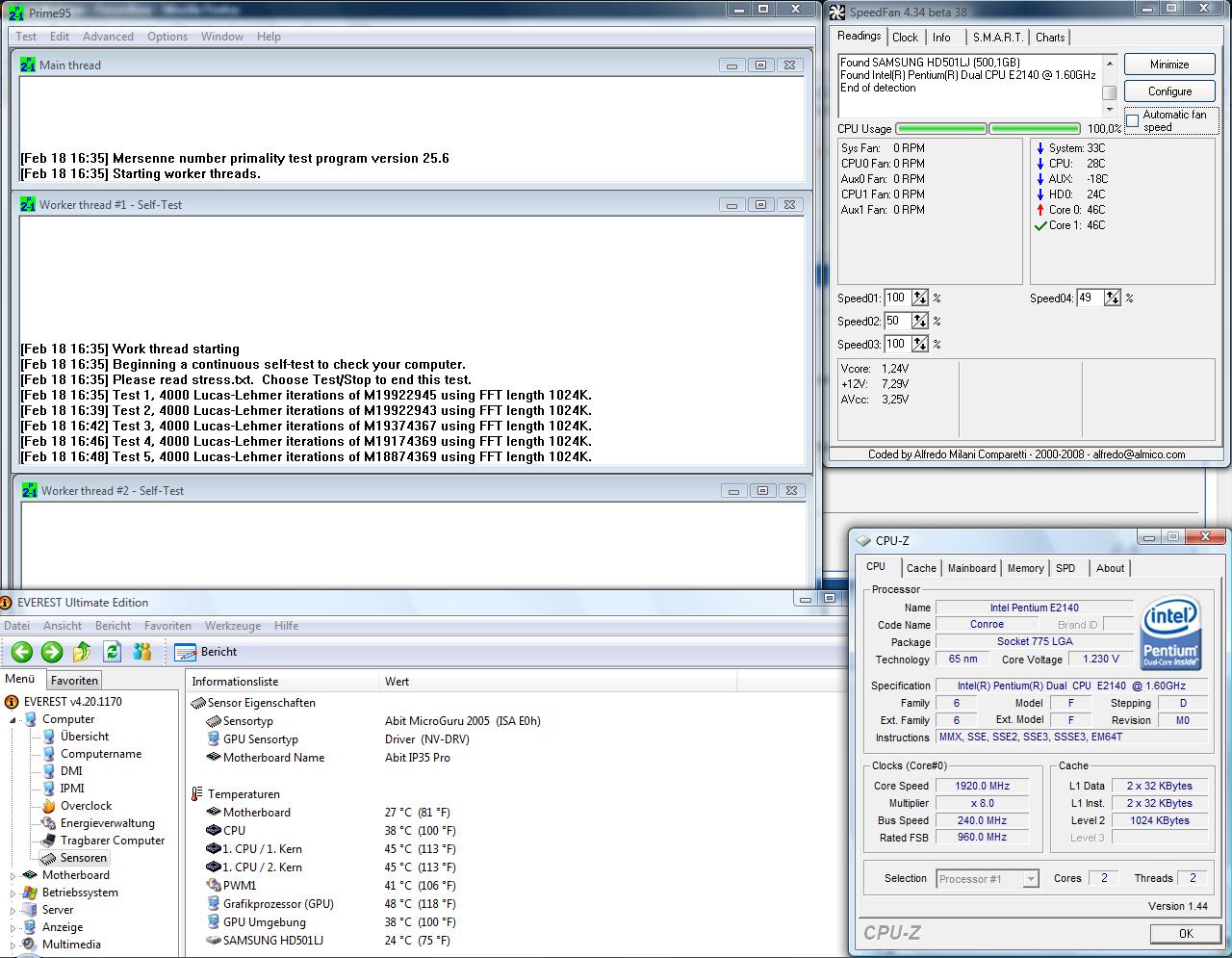

So wie in meinem letzten Post beschrieben habe ich Heute von vorne begonnen mit dem Übertakten. Bin bis jetzt noch nicht weit gekommen, jedoch möchte ich gerne ein Zwischenergebnis posten.
Weitere Details findet ihr im Anhang
PS: das sind Ergebnisse unter Volllast
Die MCH(NB) Voltage ehöhen lohnt erst ab 485MHz+, dann ist das Board nämlich langsam am Ende.
Das Ergebnis ist schon i.O. allerdings sollte da noch mehr drin sein.
Setz die Vcore mal auf 1,4V und die CPU VTT 2 Stufen hoch, das hat bei mir mit !manchen! CPUs Wunder gewirkt, egal bei welchem FSB.
Wenn die Temps bei 1,4V nicht zu hoch werden, kannste auch auf 1,45V gehen (kommen am Ende eh nur ~1,41 raus)
Und wie gesagt, RAM 1:1 laufen lassen und Spread Spectrum auf disabled.
Dann sollte noch einiges drin sein.

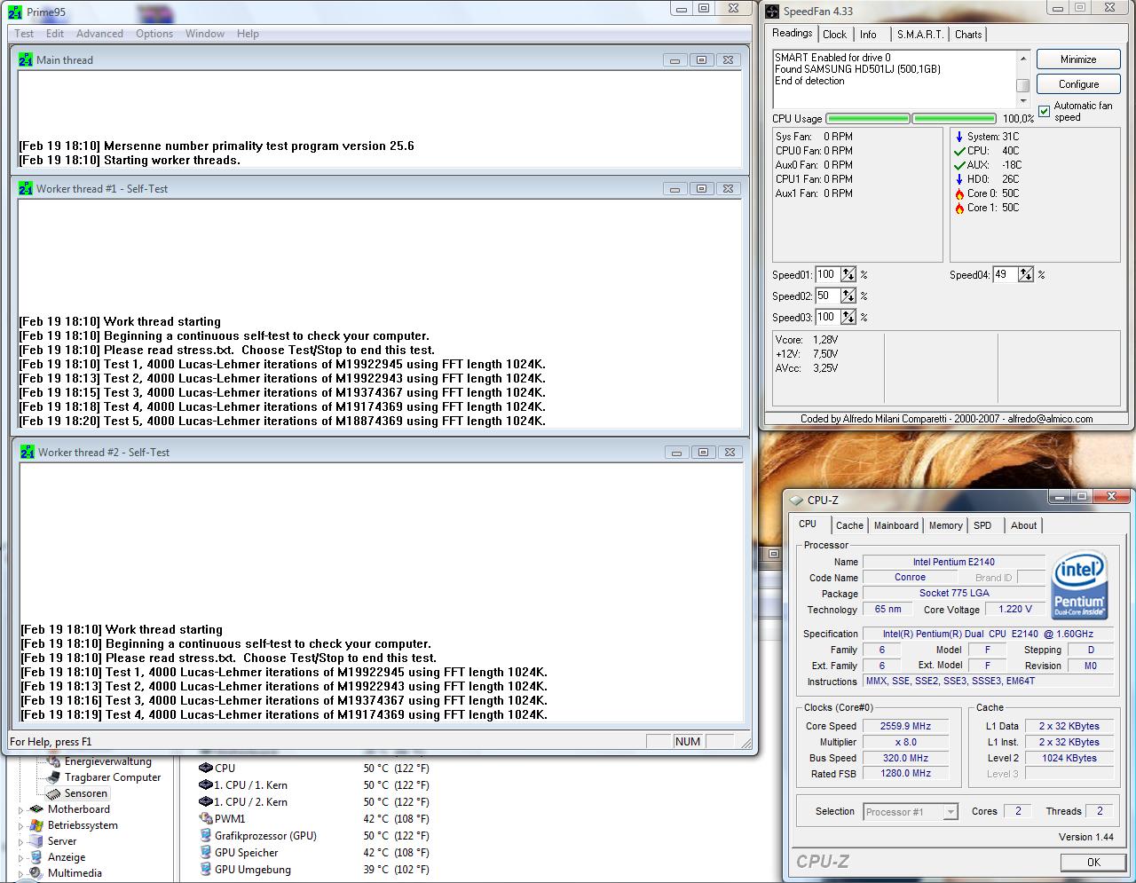

Moinsen,
irgendwie habe ich Probs mit meinen Temps.
Ich habe hier über Suchfunktion herausgefunden, dass es Physikalisch nicht möglich ist, dass die CPU wärmer ist als die Cores. Irgendwie ist dies jedoch bei mir der Fall.
Ich habe die aktuelle Version von Everest Ulti + Everst Ulti Beta probiert
Speedfan die aktuelle Version + Speedfan Beta
CoreTemp funktioniert bei mir leider nicht wegen Vista x64
Als Anhang mal nen Screen von meinen Temps!

Ja die einzelnen Kerne werden richtig ausgelesen soweit wie ich das mit Everst, Speedfan und Coretemp nun vergleichen kann. Mich allerdings interessiert die Temperatur der CPU, da Everest 50°C und Speedfan 40°C anzeigt.
Ich bin nun etwas verwirrt, da ich nicht weiß welche Werte stimmen. Ich habe wie gesagt gelesen das die CPU eigentlich immer kühler als die jeweiligen Cores sind, jedoch ist es bei mir umgekehrt. CPU ist immer 1-2°C wärmer als die Cores!
Soll ich nun davon ausgehen das die CPU Temp von Speedfan richtig ausgelesen wird??
Wird bei CoreTemp eine Tj.Max von 100 Grad angezeigt?
Wenn ja, ist das die für den E2140 M0 richtige Tj.Max.
Ich würde dann SpeedFan bzg. CPU Temperatur glauben schenken.
Vorausgesetzt die CPU Temp. wird überhaupt richtig ausgelesen.
Was sagt das Bios ?
Bei 2559MHz und 1,22V sollte die von SpeedFan angezeigte CPU Temp von 40 Grad stimmen.
Zum Vergleich: Mit einer höheren Vcore, und dem E4500@ 3,2 GHz ist meine CPU Temp.
unter Prime auf ca. 42 Grad.
Sowohl Everest, als auch SpeedFan zeigen mir die gleichen CPU Temps.
Im Idle, stimmen auch die Werte mit der im Bios angezeigten Temp. überein.
MfG.
Welchen CPU Kühler hast du? Ich habe auch schon einen E2140 auf einem IP35-E verbaut. Gekühlt von einem Scythe Mugen.
Versuch mal die Settings aus folgendem Screenshot zu übernehmen. Allerdings nur bei guter Kühlung. klick
