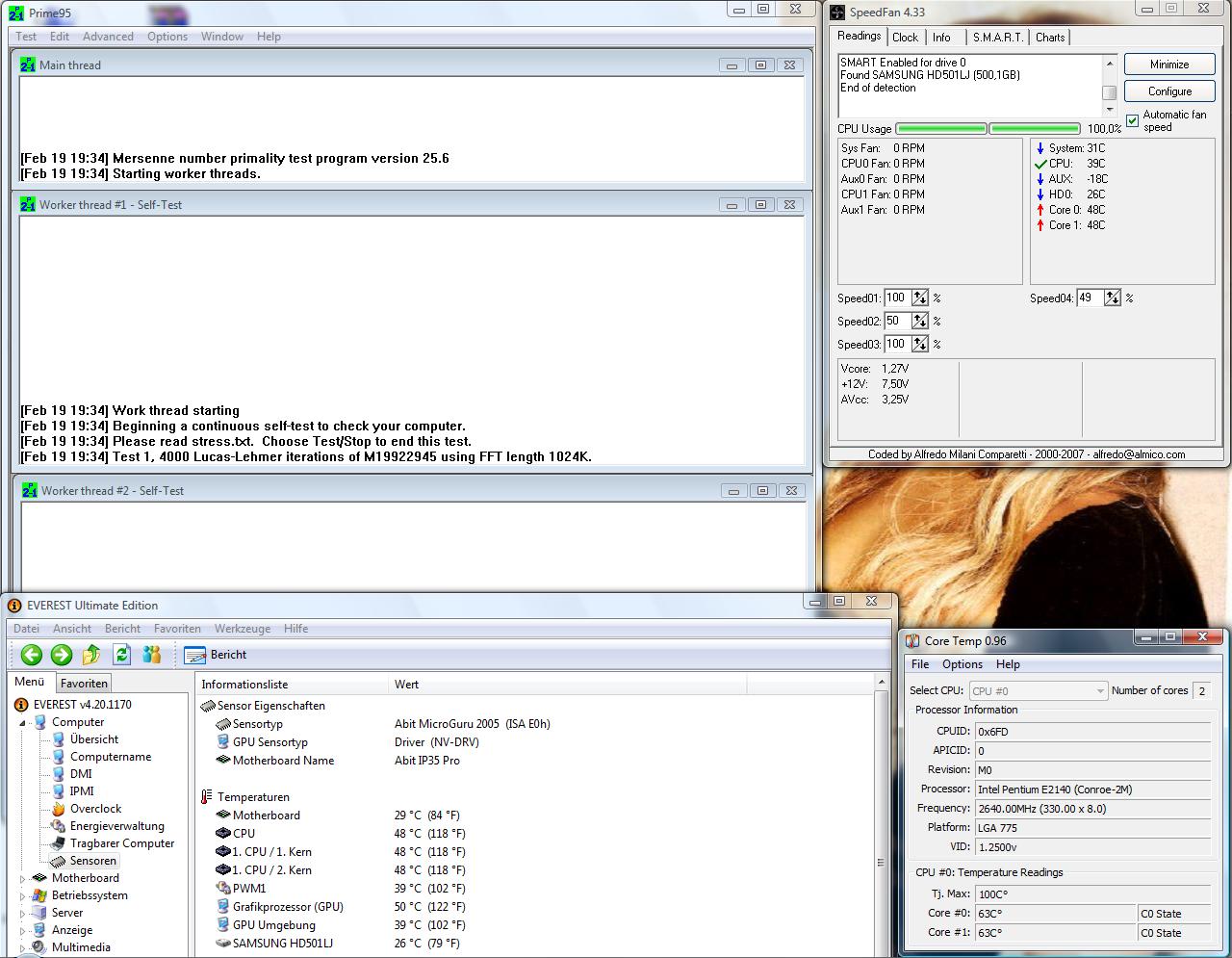

Also es wird eine Tj.Max von 100°C angezeigt.
Wenn ich CoreTemp glauben schenke sind meine Kerne auf 65°C. Dieser Wert passt jedoch nicht zu Speedfan, da Speedfan 51°C anzeigt.
Ich habe für das Abit IP35 Pro eine Uguru Utilitie und die liest die Werte direkt vom Bios raus. Die zeigt mir eine CPU Temp von 50°C an.
Bios Werte ist 42°C der CPU, direkt nach einem Reboot

Habe den gleichen Kühler. Also kann ich dir ja direkt zum Vergleich meine Temps sagen. Habe meinen E2140 auf 3,4 Ghz.
Ausgelesen mit CoreTemp und Everest Ultimate(rechts im Bild)
Folgende Temps im idle bei 100% Lüfterdrehzahl:
CPU: 21°C
Core: 33°C
Unter Last (2h Prime95):
CPU: nicht gemessen
Core: bis zu 65°C
Screen:

Man, dieser ganze Temperaturensalat.
Also eins ist mir jetzt klar. Der limitierende Faktor ist die Tcase max Temperatur. Und diese ist bei einem E2140 bei 73°C. Also sind die Core-Temps die mit der aktuellsten Version von CoreTemp ausgelesen werden richtig und sind bis knapp über 80°C noch im Rahmen. Bei 95°C Core-Temp fängt die CPU an zu throttlen und bei 100°C wird sie sicherheitshalber abgeschaltet. Also bin ich mit meinen 80°C nach 3 Stunden Prime so ziemlich am Limit von dem was man gesund nennen kann. Allerdings ist Prime natürlich kein Indikator dafür wie warm ein System bei normalem Gebrauch wird.
Bin mal gespannt wann Everest das anpasst.
Deine Ausführungen sind vollkommen richtig, und ich bin auch gespannt wann Everest seine CPU Datenbank aktualisiert.
