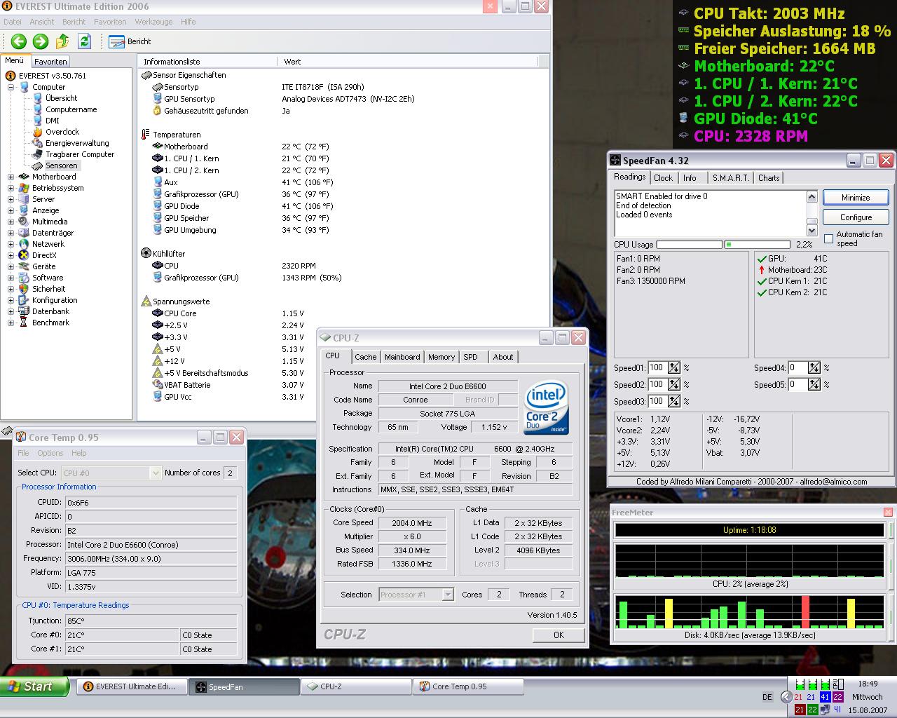

Hier mal mein versprochener beweiß. Es sind nicht ganz 20° aber 21/22 sind ja auch kein Ding. Habe leider kein Temperatur Messgerät für die Zimmertemperatur. Ich kann nur sagen, dass ich im Keller bin und es da relativ kühl bleibt.
ach ja. Er läuft übrigends auf 3006MHz mit Standart V-Core.

Bei mir wird er auch nur übertaktet und unter Last spürbar warm, so wie es mit nem HyperTX auch sein sollte. Beim AC Freezer wird das ebenso sein.
@Tobi: ist ja auch kein Ding: mit Lukü und über 1 Mio rpm dürfte man so ziemlich jede CPU auf Zimmertemperatur bringen, nur kann man ja bei diesem Flugzeuglärm nicht mehr arbeiten ;) - Ansonsten: 2GHz@1,15V, muss aber ziemlich kühl bei dir sein...
@ SuperNoVader:
schon gemerkt dass Speed Fan den falschen Wert anzeigt?
Schau mal bei Everest rechts oben der unterste Wert.
Nee, aber jetzt wo du's sagst :p
Was hast du denn für nen Lüfter der bei 2300 upm unhörbar ist? Meiner ist ja mit 1900 upm schon sehr unangenehm, obwohl manche das als leise einstufen.
den ganz normalen Asus Lüfter, der wo drin war. Ich habe den Lüfter nicht ausgetauscht oder sontiges gemacht.

mann wie genial 3 Ghz Power ohne Wärmeabgabe - son Rechner möcht ich auch haben !
sitzt du bei 10° mit Mantel und Ohrstöpsel im Keller -?- ne spass beiseite >schätze mal
Sensor/Auslesefehler bei dir wird zu wenig bei Nasenbär zu viel angezeigt...
btw > solche Werte haben nicht mal Rechner mit WaKü...!

@ testeron:
ich glaube kaum, dass es ein Auslesefehler ist, weil der Asus CPU Kühler eis kalt bleibt.
die Werte passen schon.
ne so kalt ist es im Keller auch nicht.;)

Ich hab im idle 44°C Kerntemperatur, unter last etwa 67°C, das ist alles ganz normal, nur werden Viele durch Angaben anderer Nutzer abgeschreckt. Das finde ich auf Dauer ziemlich ermüdend.
Ein Screenshot, in dem vom BIOS falsch interpretierte Angaben von einem Systemprogramm angezeigt werden hilft in dem Fall gar nichts. Es ist wirklich anstrengend, ständig von Kerntemperaturen < Cover Temp und allgemein von CPU Temperaturen zu lesen, die unter Umgebungstemperatur liegen. Man Leute da fließen Ströme von teilweise über 100A, macht mal halb lang, das erzeugt ganz schön Wärme. Bitte nicht einfach irgendwelchen Programmen glauben. Die lesen auch nur das aus, was das BIOS dem so vorgaukelt, wenn da der Wurm drin ist, dann kann das Programm auch nichts mehr daran ändern und das ist im Moment das Problem. Intel bringt so schnell neue CPUs auf den Markt, da kommen die Mainboardhersteller gar nicht mehr hinterher. Deswegen waren zur Einführung der Core 2 Duos die Temperaturen auch noch korrekt interpretiert. Mit Einführung der neuen Steppings fing es an, von solch unsinnigen Temperaturen zu lesen, da hat sich bist heute nichts mehr geändert.
Natürlich macht es Sinn, den Sitz des CPU Kühlers zu überprüfen und wenn das passt und das System stabil läuft ist es schnuppe, was ein Programm anzeigt.
@Tobi41090
Dein "Beweis" zeigt aber auch für den 12V Anschluss 1,15V oder 0,26V an (je nach Programm), das soll wohl dann auch stimmen? Ist nicht böse gemeint, aber verdeutlicht das Problem sehr gut.
