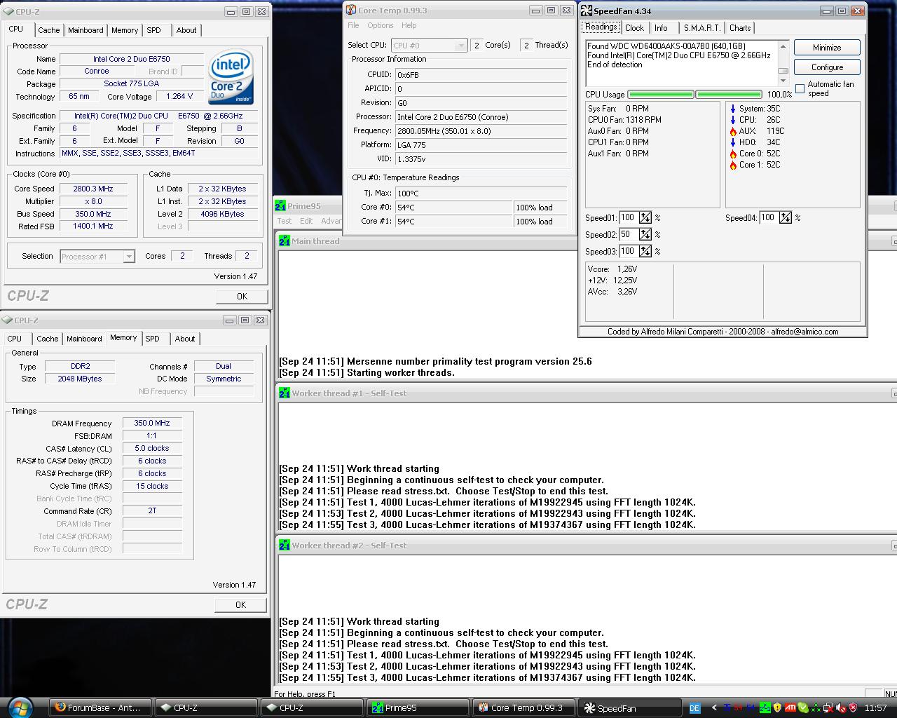

:) :) Jetzt gehts. Hab alles eingestellt wie oben genannt. Vcore 1,3V eingestellt.
Memory Voltage hab ich auf auto gelassen.
Ich hatte bei den ersten OC-Versuchen PCI und PCIe nicht festgesetzt. :rolleyes:
FSB 350 funktioniert.
Core Temp zeigt 48 °C an, Prime läuft.

Na also, geht doch! Jetzt würde ich Prime=Custom Run FFT s starten und schauen wie die Temps sind und ob diese fehlerfrei läuft, am besten postest Du einen Screen, mit Prime, CPU-Z + CPU-Z/Memory und CoreTemp, dann sehen wir mal weiter, was da noch geht!

:daumenMach bitte trotzdem einen Screen, wenn es keine Umstände macht!

Mit Speedfan läuft der CPU Kühler nur bei 50%.

Ich würde den Lüfter auf 100% wieder setzen! Lass 1024k und 8k durchlaufen, wenn bei beiden keine Fehler kommen, kannst Du denn FSB um 20-25MHz bei gleicher Vcore erhöhen, anschließend Prime, sollte diese nach weniger Minuten Fehler melden, Vcore um 2 Stugen erhöhen und nochmals testen!

Dein Riegel läuft nur mit 5-6-6-18 Timings.
Würd das manuell korrigieren, weil ich glaub die müssten besser sein.
Hast du einen Link (Geizhals) zu deinem Riegel.
Sonst ist mir nichts aufgefallen. Die Temps sind gut.
