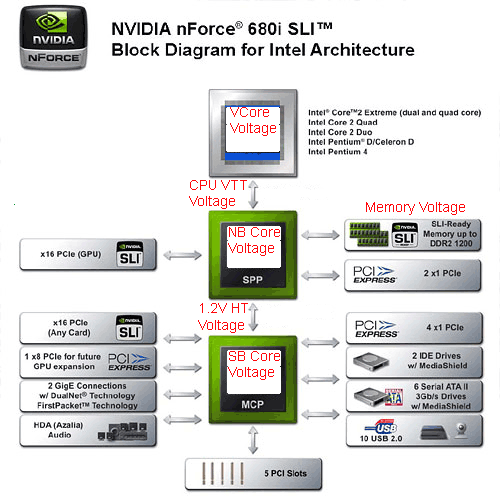

Yop das is die FSB spannung
für einen 1600er FSB würde ich 1,4V nehmen.
hier eine grafik die veranschaulicht wo was ist
danke. ich hab gerade wieder das problem gehabt, dass ich nur höher als 1600 fsb kam. hab einfach mal zum test die fsb spannung angehoben und wusst nicht das die das wirklich war. aber der ist bei 1630 im windows boot zusammengeklappt. geht das jetzt nicht höher? wär schade, wollte eigentlich so 3,8 erreichen.:D
