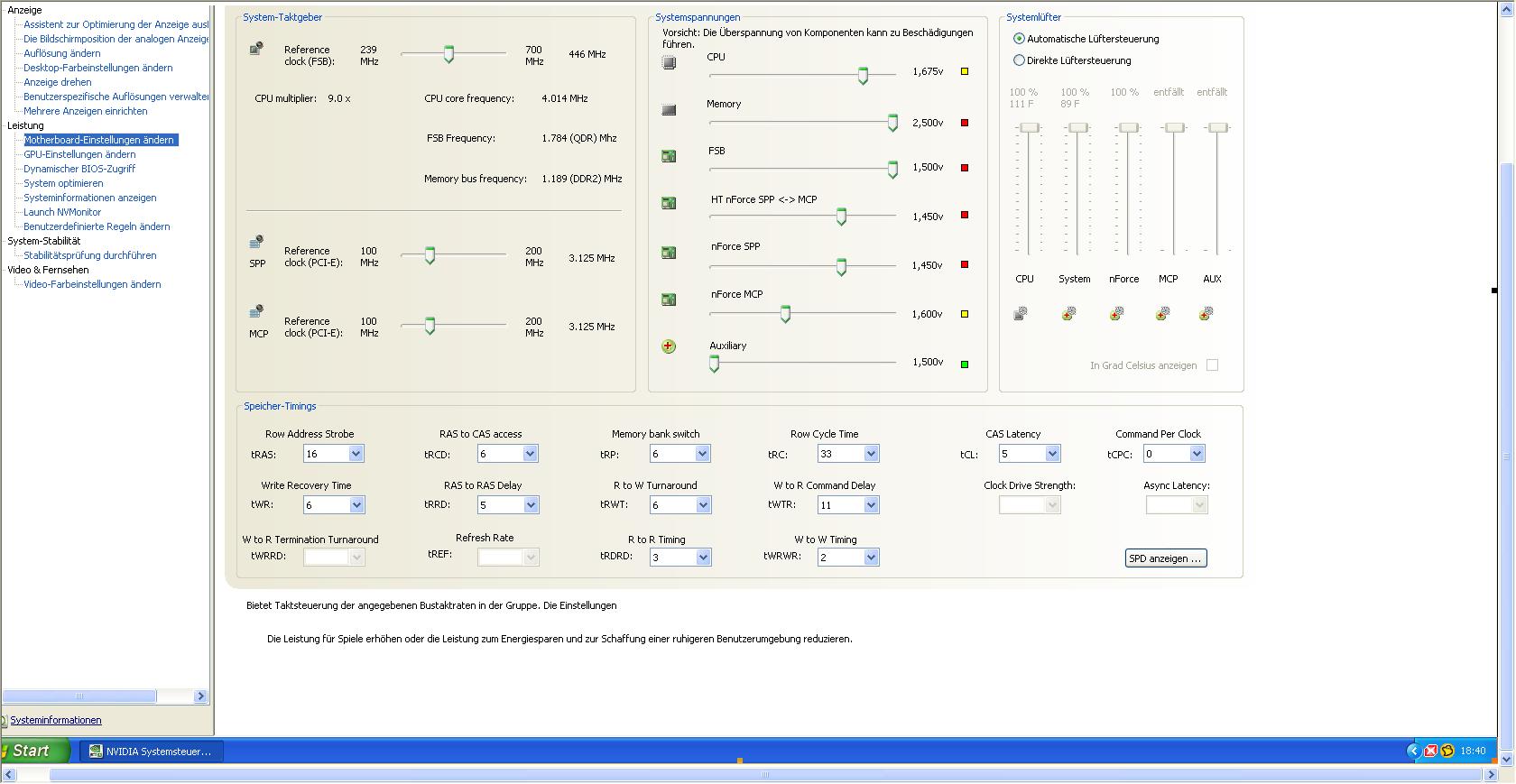

Auf meinem untenstehenden System ist auch ein FSB von 1800 möglich, jedoch gibt es dann gröbere Maushüpfer in den Programmen. Wie auf der Miniaturdarstellung ersichtlich ist, schafft es dieser E6850zuverlässig auf einem FSB von 1784 und 4,01 GHz zu laufen. Habe aber auch die Speicher oc`t und am Limit. Die Spannungen sind ebenfalls aus der Miniaturansicht zu entnehmen. Bitte bedenke, dass es sich hier um ein luftgekühltes System handel!! Mit WK ist sicher noch westelich mehr aus dem E6850 rauszuholen. Mit Deinem aufgeführen FSB von 1750 spielst Du auf jeden Fall in der Obersten Liga mit. Takte den PC aber auch mal wieder runter, wenn du keine oc Bits brauchst :-)

Beim übertakten in der Bios stellt mein Board die Timings automatisch ein wenn ich den FSB erhöhe. Vielleicht ist kann beiliegende Anlage dir eine Hilfe sein. Aber wie geschrieben: Ich erhöhe nur die Einstellungen in der Bios, nicht unter Windows.

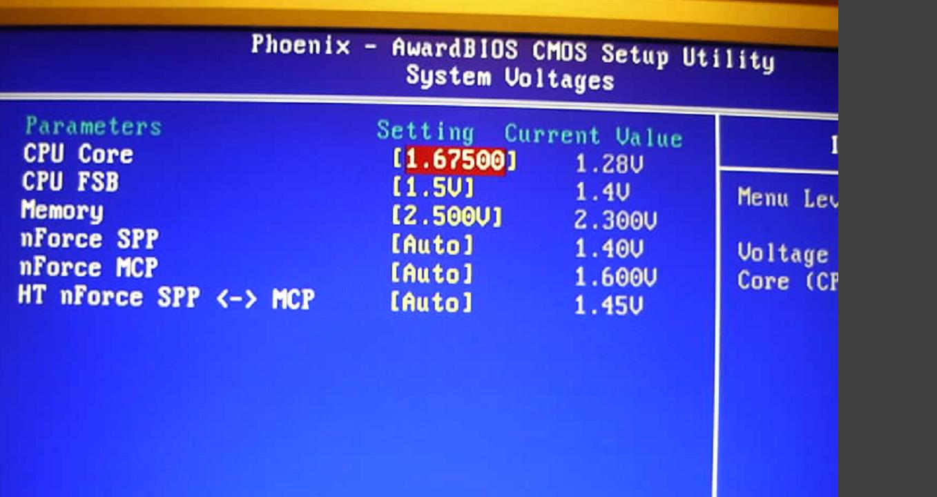

so, nun die Bildchen meiner Bios.
schau mal im FSB-Bild, das kann dein 800 speicher nicht schaffen. sicher auch neu für viele andere. der speicher ist halt auch eine lebensader des systems und wird übersehen.
zum volt-bild: da habe ich drei wochen feuchte hände und eine feuchte stirn gehabt, 1,7 hät auch mein system aus aber stelle diesen power lieber nie ein, denn irgendwann fliegt dir das system um die ohren.
Du hast schon viel erreicht!! höre lieber auf!! du wirst dich in den AR... beissen wenn Dir die Kiste abschmiert.
1,675 als vcore. das lass ich lieber. ich glaube ich bin erstmal zufrieden mit meinen 3,7GHz. wie schaffst du das denn so hoch? oder hast du das nie so? und die eine frage bleibt immer noch aus: heatpipe oder kühler? danke für deine mühe.
EDIT: hast du den immer bei 1,675? weil du ja sagtest, dass der auch 1,7 macht, nur du das nicht machst.
