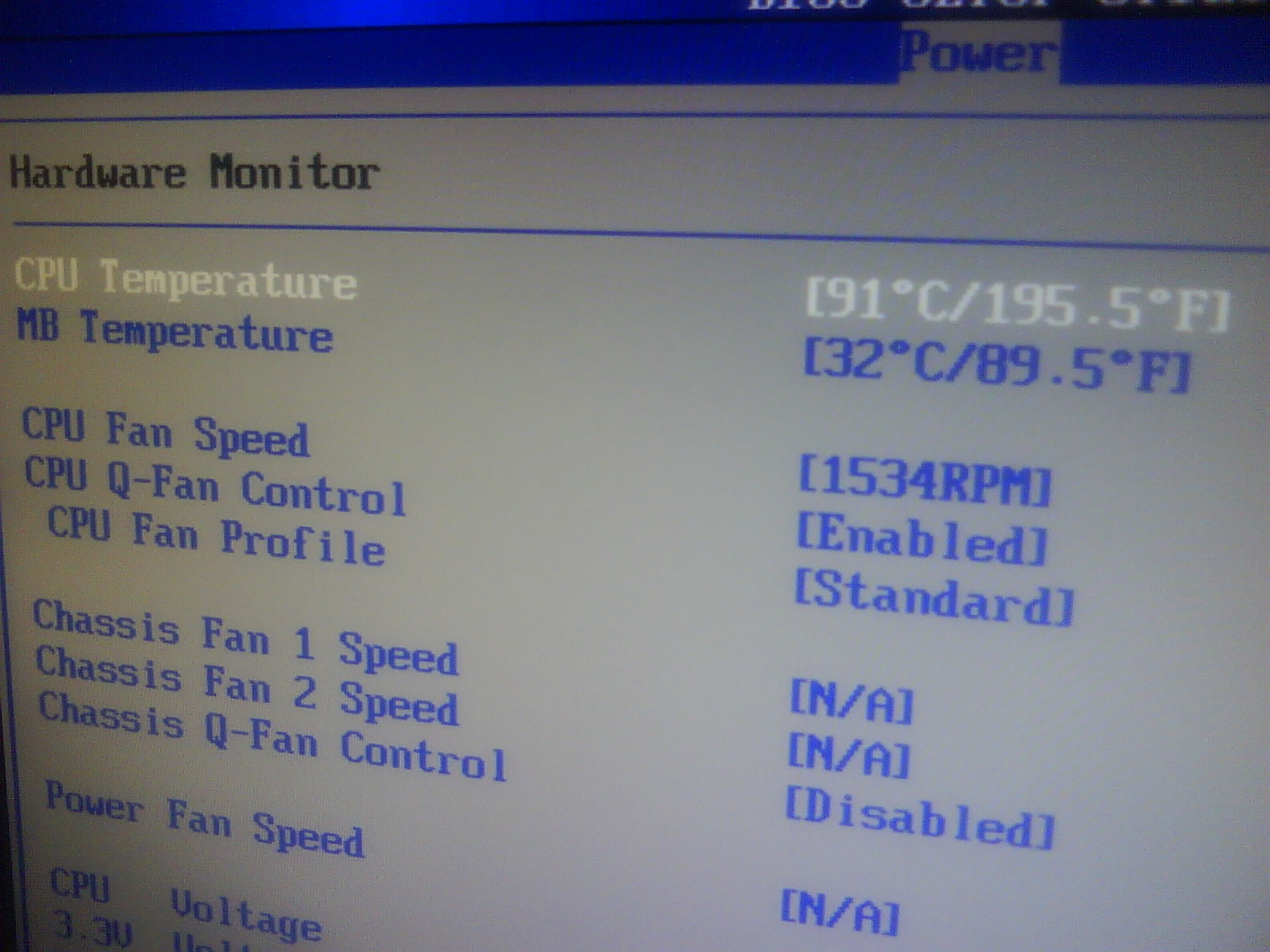

hab Probleme mit meinem Prozessor. Laut Bios ist er kurz nach dem Hochfahren bereits auf 121°C und schaltet sich dann automatisch ab. Hab den Intel Core Duo E8400 mit dem boxed Kühler auf einem MSI p35 Neo2 Bord. Bisher hat er sich nur ab und zu mal ausgeschalten, und nach kurzem warten wieder stabilisiert (war schon nicht lustig, ging aber noch).
Jetzt fährt er gar nicht mehr hoch.
Was tun? Liegt das jetzt an der fehlerhaften Messung der Temperatur (hab das Problem schon verzweifelt gegoogelt)? Kann ich dagegen etwas tun? Bringt es etwas, wenn ich einen neuen Kühler kaufe? (Habe den ARCTIC-COOLING Kühler Freezer 7 Pro Socket 775 C2 Dual im Blickfeld).
Ich hab echt wenig Ahnung von dem ganzen Kram.
Danke jetzt schon für die Mühen!

diagonal? keine ahnung! wärmepaste sieht bisschen abgebröselt aus ... auch nicht über den ganzen prozessor verteilt. hat damals ein freund gemacht. temperatur beginnt bei ca. 70 bis 80, danach steigts kontinuierlich an ... dauert höchstens 20-30 sekunden, bis die 121°C erreicht sind. das mit dem cmos-clear versuch ich dann mal.
bios? v02.61 american megatrends, inc. kann das sein?

Vor 2 Monaten circa haben sich zwei der vier Push-Pins gelöst und der Kühler wurde leicht nach unten gekippt, das Ergebniss sieht man im Anhang. Blöderweise schaltet sich da nichts ab, im Gegenteil : Ich denke sogar In-Game gab es Temps. jenseits der 120°C Marke...

ich glaube nicht, das es wirklich so heiß ist - das fühlt sich jedenfalls nicht danach an! ich versuch jetzt den lüfter nochma richtig aufzusetzen, das mit den pins ist wirklich scheiße gelöst. cmos clear hat nichts gebracht.
