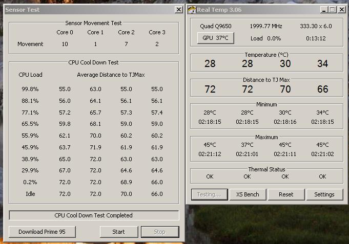

@Luki1992,
überall 42Grad für beide cores. Egal ob 1% oder 50 % oder 100%
Dann stell den Lüfter mal ab wirst sehen wie die Temp hoch gehen der Kühler schaft schon was weg an wärme, habe selber diesen "Zalman Cnps 9700LED" auf nem Q9650.
Gruss Harry
AW: E8400 E0 idle und load 42Grad ?!?
Ist das nicht riskant? Ja, den habe ich schon lange, einmal war ein Kabel in den Lüfter gekommen, das der CPU Lüftersteuerung, der hat tapfer weitergekühlt. Als dies beim Intel Fan passiert ist, ist der PC nach 30 Sec abgestürtzt. Damals noch Intel PD 925.
Nehm Speedfan damit kannst du selber die speed vom Lüfter regeln! siehe post drüber (Bild).
