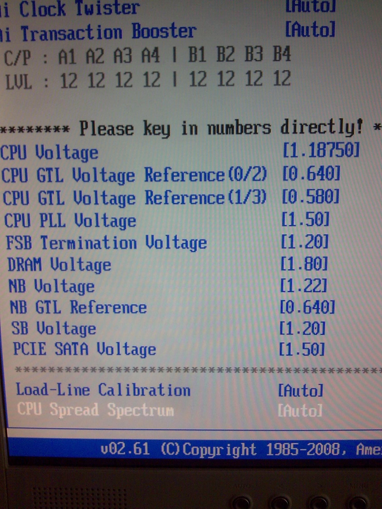

imo läuft mein E8400 mit 3,30 GHz bei 1,168V primestable. Die Temperaturen sind auch in Ordnung, 37/39 im Ruhezustand und 49/48 unter Last.Kühler ist ein Asus silent Knight Al @1230rpm und das Mb ein ASus P5q-e.Ram ist DDr2 800 von Kingston
Nun zum Thema: Ich möchte die Cpu weiter bis 3,6 oder vllt noch mehr übertakten, aber ich bin mir nicht sicher welche der vielen voltages ich nun wie erhöhen muss und bevor ich mein Pc schrotte frag ich lieber noch mal nach.
Die aktuellen Spannungen sieht man im bild unten.

Hi,
CPU Voltage ist die Spannung die du brauchst.
Die kannste ruhig erstmal auf 1.3V setzen zum testen.
Dann den FSB auf 400MHZ , den Ramteiler auf 1:1 zum FSB anpassen -> DDR800
CPU Takt = 9x400 = 3.6Ghz

Wie biste den auf die GTL teiler gekommen ?
Mainboard ist eins der P5Q Reihe oder ?
Aber die auszutesten dauert wirklich lange :]

Mein problem ist ein anderes, gestern hatte ich die Cpu schon auf 3,6GHZ bei 1,2V und prime hab ich ne stunde ungefähr durchlaufen lassen und es gab auch bei spielen keine probleme. Ich wollte jetzt nur wissen, welche spannungen ebenfalls dringend erhöht werden müssen, und welche nicht.(Gtl Voltages, Pll voltage, NB, SB)
In den Bereich müsst du eigentlich noch garkeine Spannung erhöhen ? Vorallem wenns doch stabil läuft?
Später dann mal auf die PLL und FSB Termination Voltage, Northbridge und South können dann auch mit angezogen werden. Die GTLs halte ich inden Bereichen für realativ unwichtig.
Ab FSB 500 kannste dich damit beschäftigen, und wenn die die Optimale SPannung finden willst.
Aber was ist genau das Problem / die Frage ?
Ok, ich hab ihn jetzt wieder auf 3,6Ghz getaktet und teste grad mit prime. Alle Spannungen hab ich auf Standart, bis auf Vcore(1,208v) und Nb(von 1,10V auf 1,22V).
Bis 450 Mhz brauchts du keine Spannung von dein Board erhöhen!
