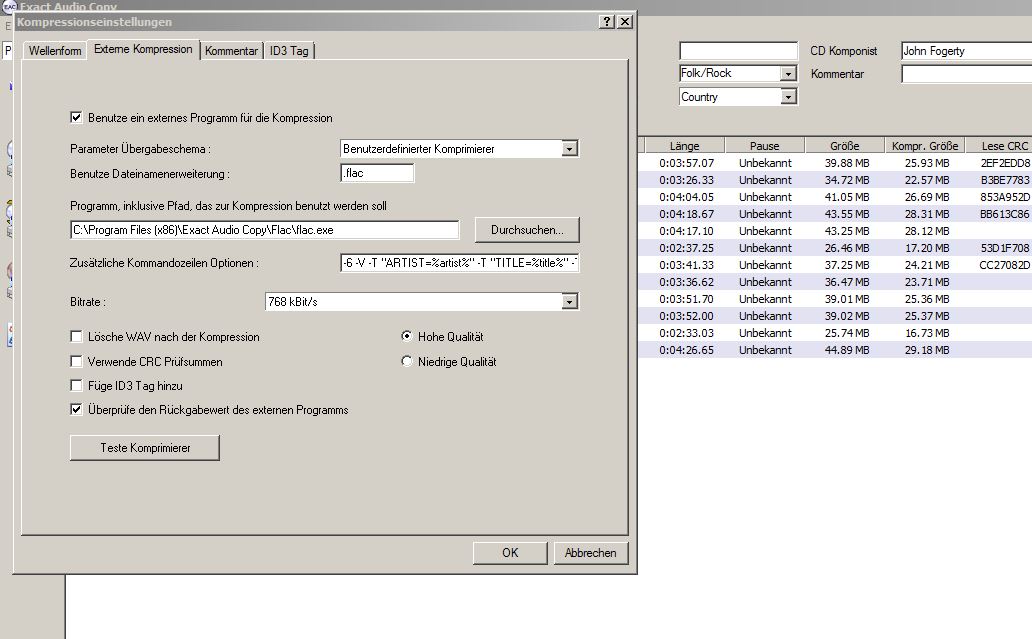

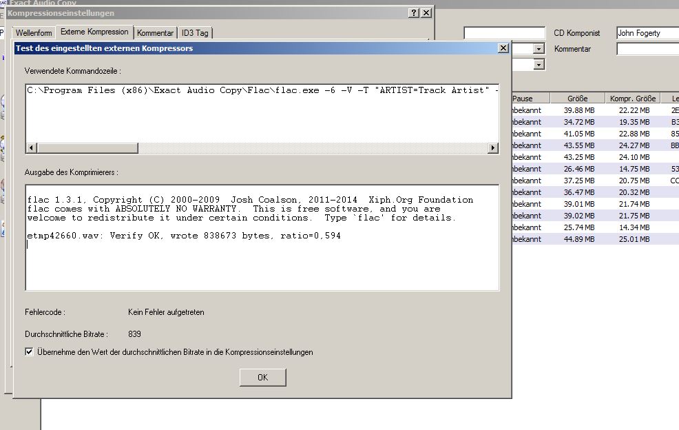

Hallo, ich bin neu hier und bemühe mich um die Problemlösung mit EAC: Trotz meiner Einstellungen, Kurzform: "flac", "nutze externen Komprimierer" (etc.) speichert das Programm entgegen der Vorgabe "WAV" und nicht "flac". Was könnte ich wo falsch aktiviert oder deaktiviert haben? Siehe Screenshots, Dankeschön!

Doofe Frage: Nutzt du zum Kopieren auch die Aktion mit Komprimierung? Also unter Aktionen "Kopiere ausgewählte Tracks" -> "Komprimiert...".
Reaktionen: dermoritz
Hast du auch die Komprimierung abgewartet? EAC schreibt pro Track erst eine .wav-Datei und übergibt die dann an den externen Komprimierer, der hier die .flac erzeugen sollte. Weil "Lösche WAV nach Kompression" aus ist, sollte es am Ende für jeden Track eine .wav und eine .flac geben.
Ich kenne EAC nicht genau. Ich verwende selbst Foobar für Konversion. Da FLAC eine externe Software ist, muss ich dann immer den Pfad angeben, unter dem die Konverter.exe zu finden ist.
Ist unter dem angegebenen Pfad der Flac-Codec vorhanden?
Edit: Scheint ja laut Fenster eine Ausgabe des Codecs zu geben, von daher ignoriere, was ich geschrieben habe
