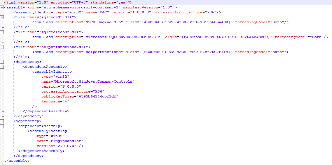

Und das Teil hat doofe Abhaengigkeiten. Entpack Dir mal die EXE und schau in die Manifest-Dateien.

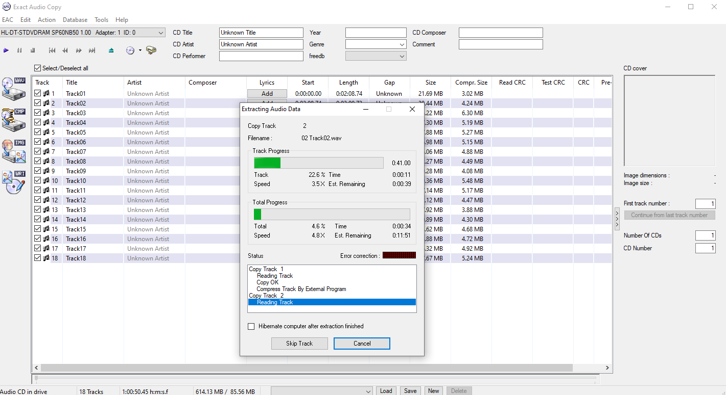

EAC rennt ohne Installation und ohne Adminrechte, also portable.
Hier bei mir und mit geborgtem CD-Laufwerk.
Die letzte EAC-Version ist per NANA-Zip im Benutzer Downloadordner entpackt, darein auch die LAME.exe und in der Setup-Routine diese exe ausgewaehlt sowie das Laufwerk. Wegen der MP3-Tags pruefe ich nicht gegen. Duerfte eh nicht mehr wirklich funktionieren bei der verwendeten Tag-Quelle.

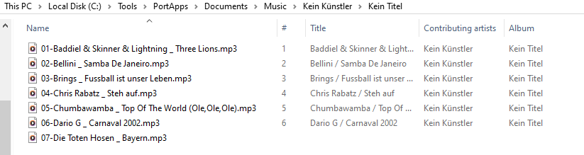

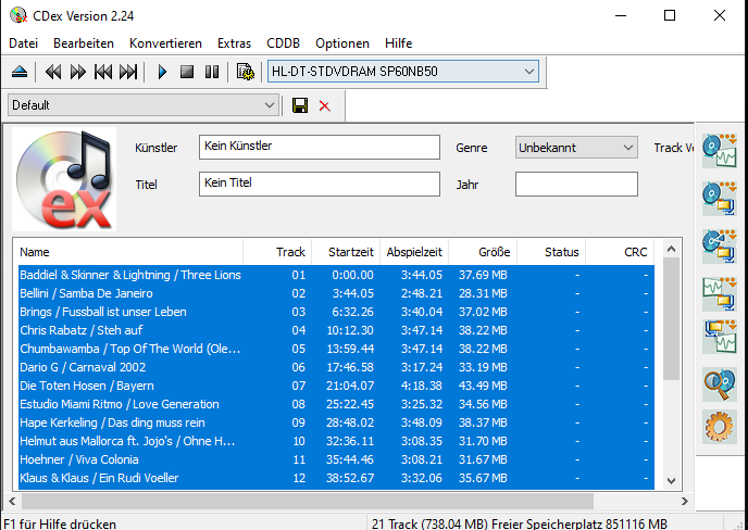

Und witziger Weise funktioniert das olle CDex per portableApps.com auch noch. Sogar mit den Tags.
