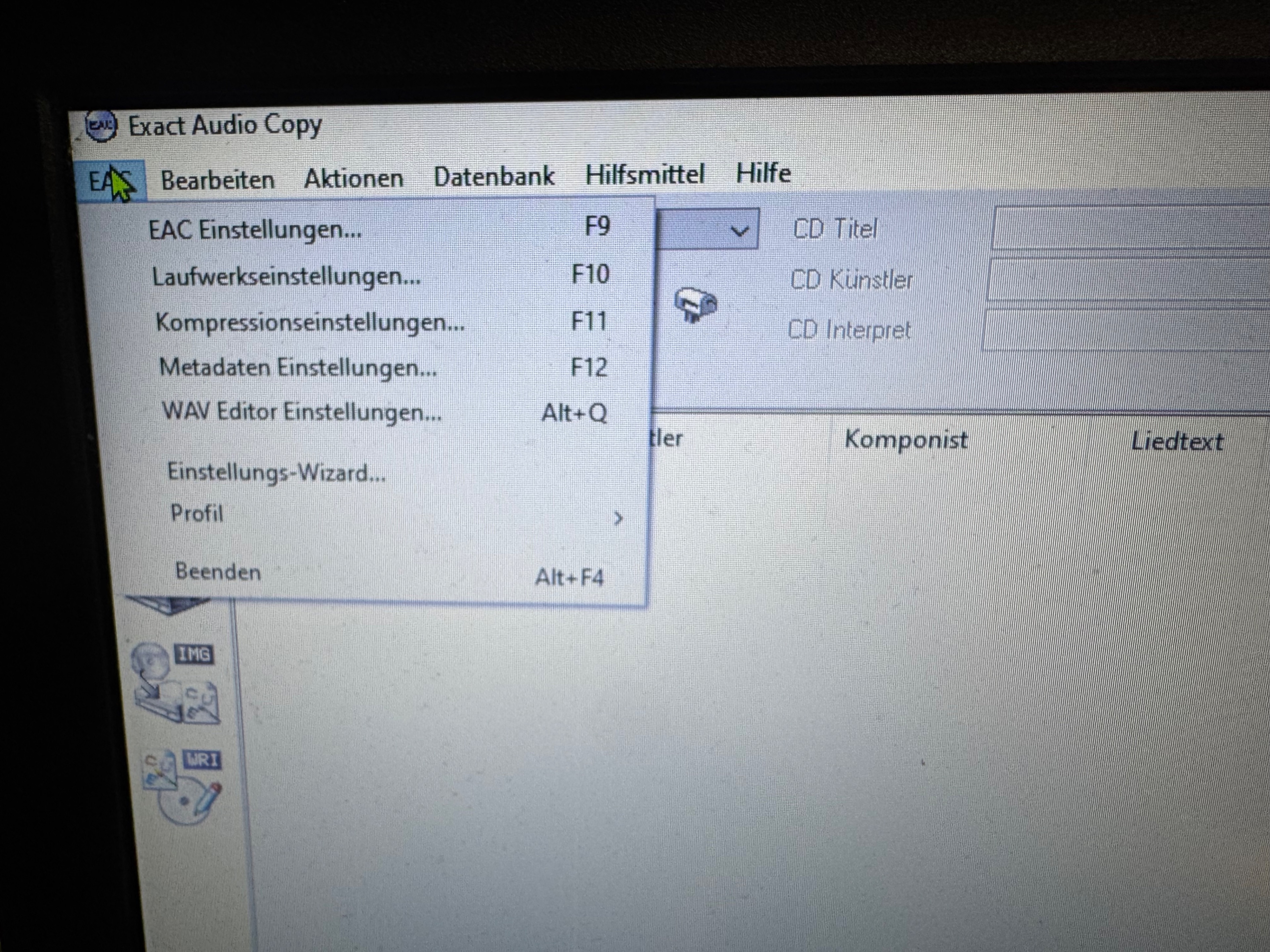

nachdem EAC oft empfolen wird, habe ich es mir runtergeladen.
Ich möchte ein paar CD s in FLAC Rippen.
Bein konfigurieren findet die Software mein CD Laufwerk nicht. Habe den Wizard schon mehrere mal gestartet, wird nicht gefunden.
Es geht um ein altes Thinkpad 410 mit Win 10

Man braucht den Wizard nicht, Kann man alles von Hand einstellen.
Taucht denn überhaupt unter der Menüleiste dein Laufwerk auf?
Dann einfach in Laufwerk Einstellungen gehen und Laufwerk testen lassen.

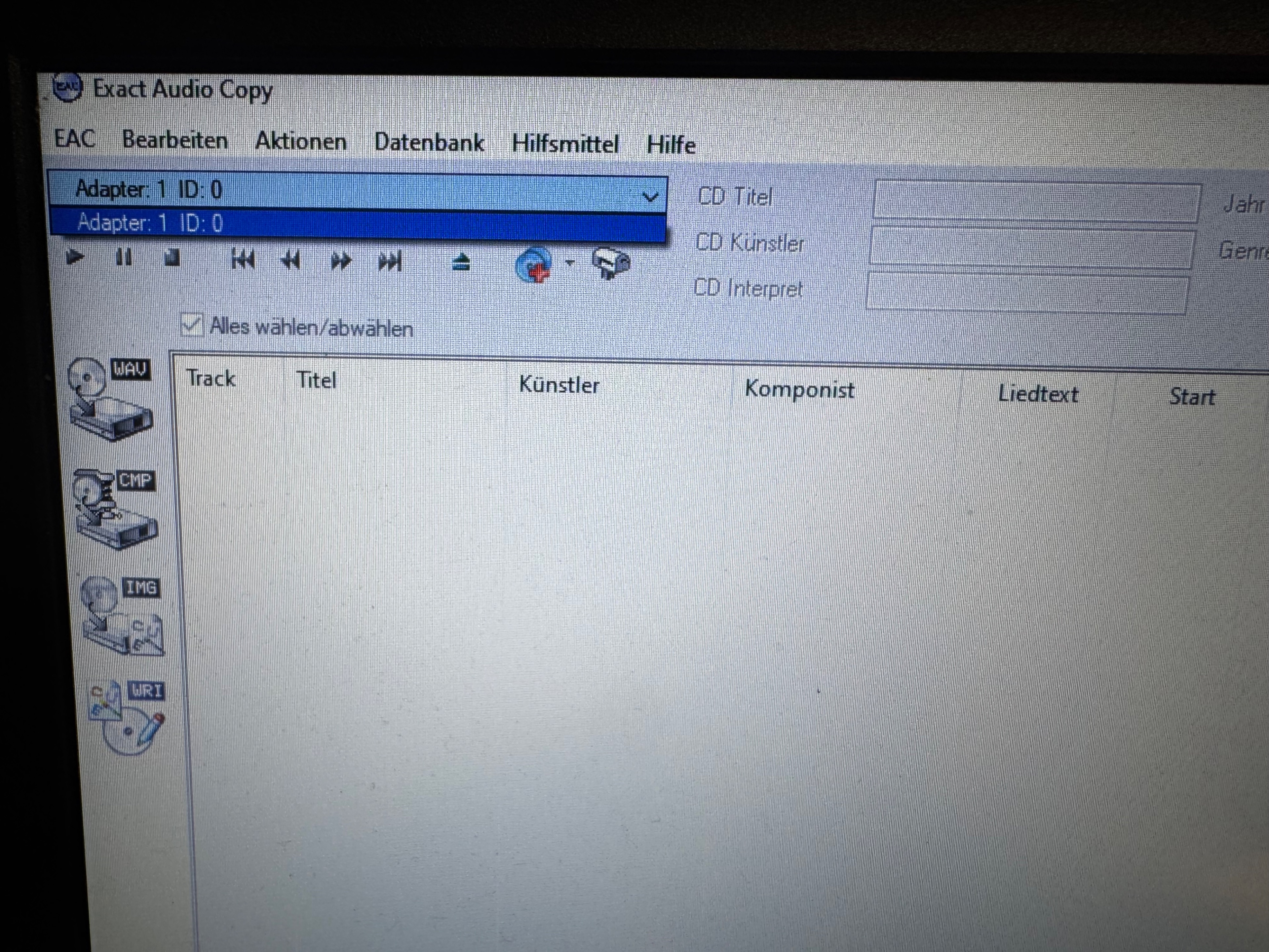

In der Menüleiste steht nur Adapter 1 ID:0

Da müsste dein Laufwerk egentlich auftauchen. Muss daran liegen beim Thinkpad das Laufwerk über den Ultrabay-Slot angebunden ist. Dann must du eine andere Software benutzen.
Hatte ich bei EAC noch nicht. Alle meine Rechner, Laufwerke, Windows Versionen haben immer funktioniert!
Dann kann ich auch nicht helfen. (Die NET Runtime Version hast du mitinstalliert wenn fehlend?)

Habe jetzt bei meinem Thinkpad T480 mit Win11 und einem externen DVD Laufwerk EAC installiert.
Laufwerk wurde erkannt und das Programm funktioniert einwandfrei.
LAM EXE hatte ich nachträglich installiert.
