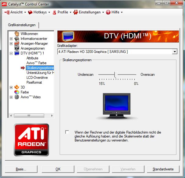

Das geht per Overscaneinstellungen:
hdmioverlay-jpg.134978
Musst schauen, ob du das Bild damit weit genug aufziehen kannst.

ach so,
aber wie krieg ich das hin, wenn sich der ATI-Treiber nur manuell installieren lässt? (CCC-Installation verabschiedet sich immer noch mit der Meldung, es handle sich um keine ATI-Hardware...)
Ich habe keinen Zugang zu einem irgendwie gearteten Einstellmenü, das über das Anzeige-Menü von Vista hinausgeht.. :(
Tja dann siehts damit natürlich schlecht aus. Du könntest jetzt noch versuchten, mit ATI Tray Tools da was zu reißen, aber ganz ehrlich, ich würde an deiner Stelle Vista neu installieren, dann klappts auch mit dem Catastrophen Control Center.
