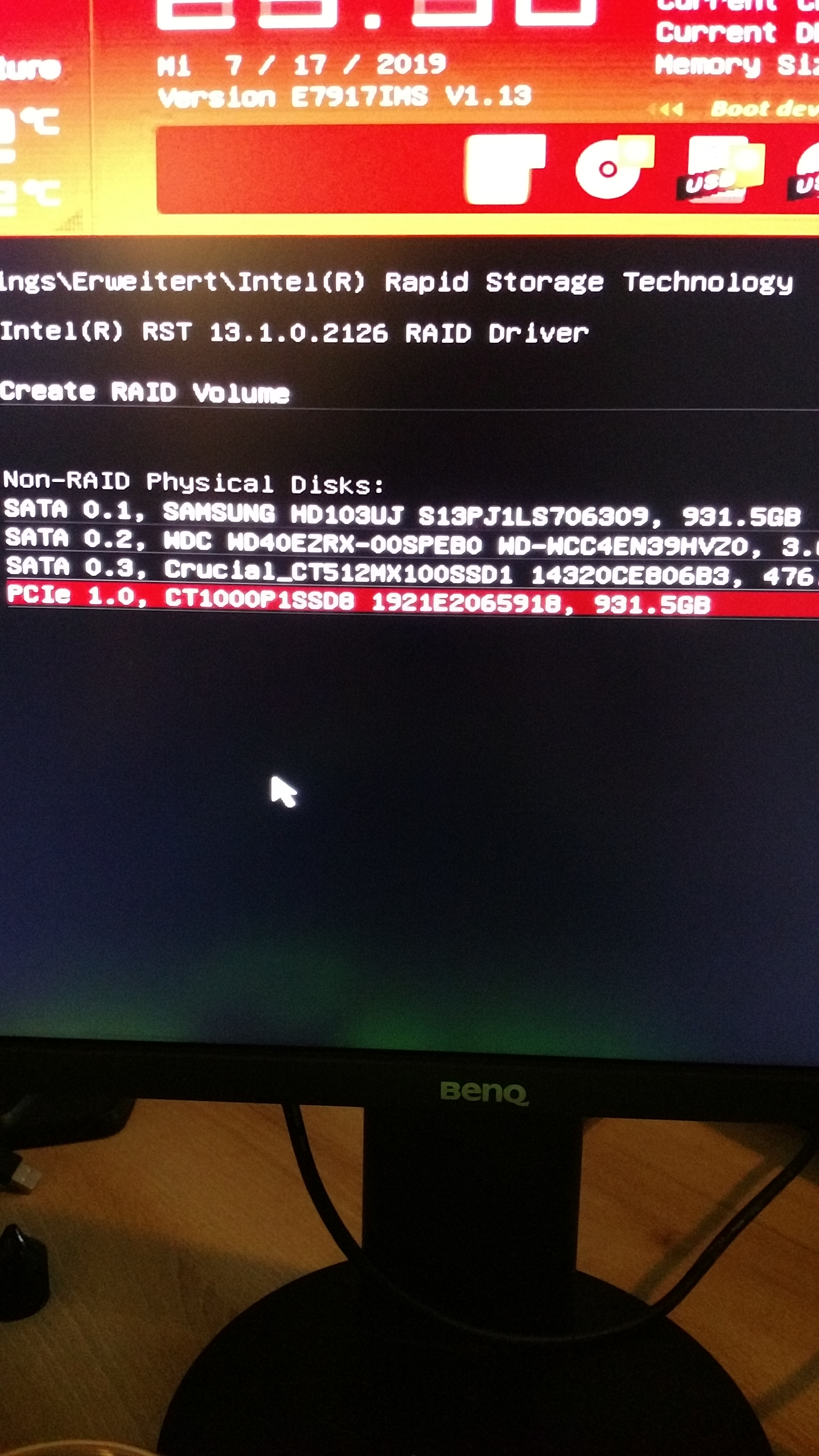

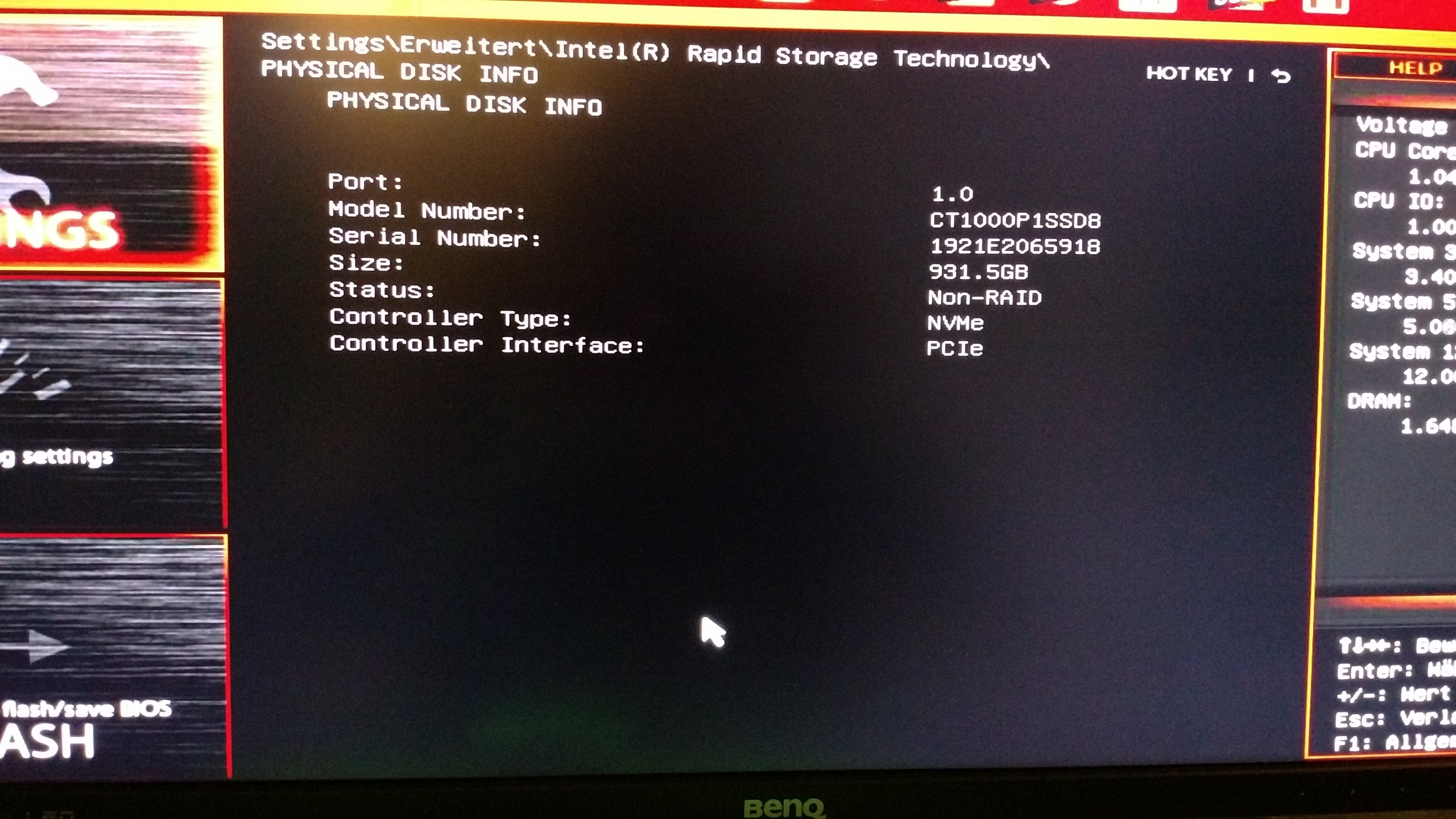

also im bios wird es jetzt angezeigt. ich habe intel rapid storage oder so angemacht und dann zeigt er die an

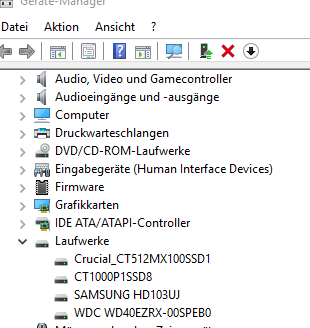

im gerätemanager jetzt auch, im explorer nicht

Ist die initialisiert und formatiert?
Sonst wird sie im Explorer nicht angezeigt.
Eigentlich müsste sie auch ohne RST im Uefi angezeigt werden.
Ist NVMe enable?

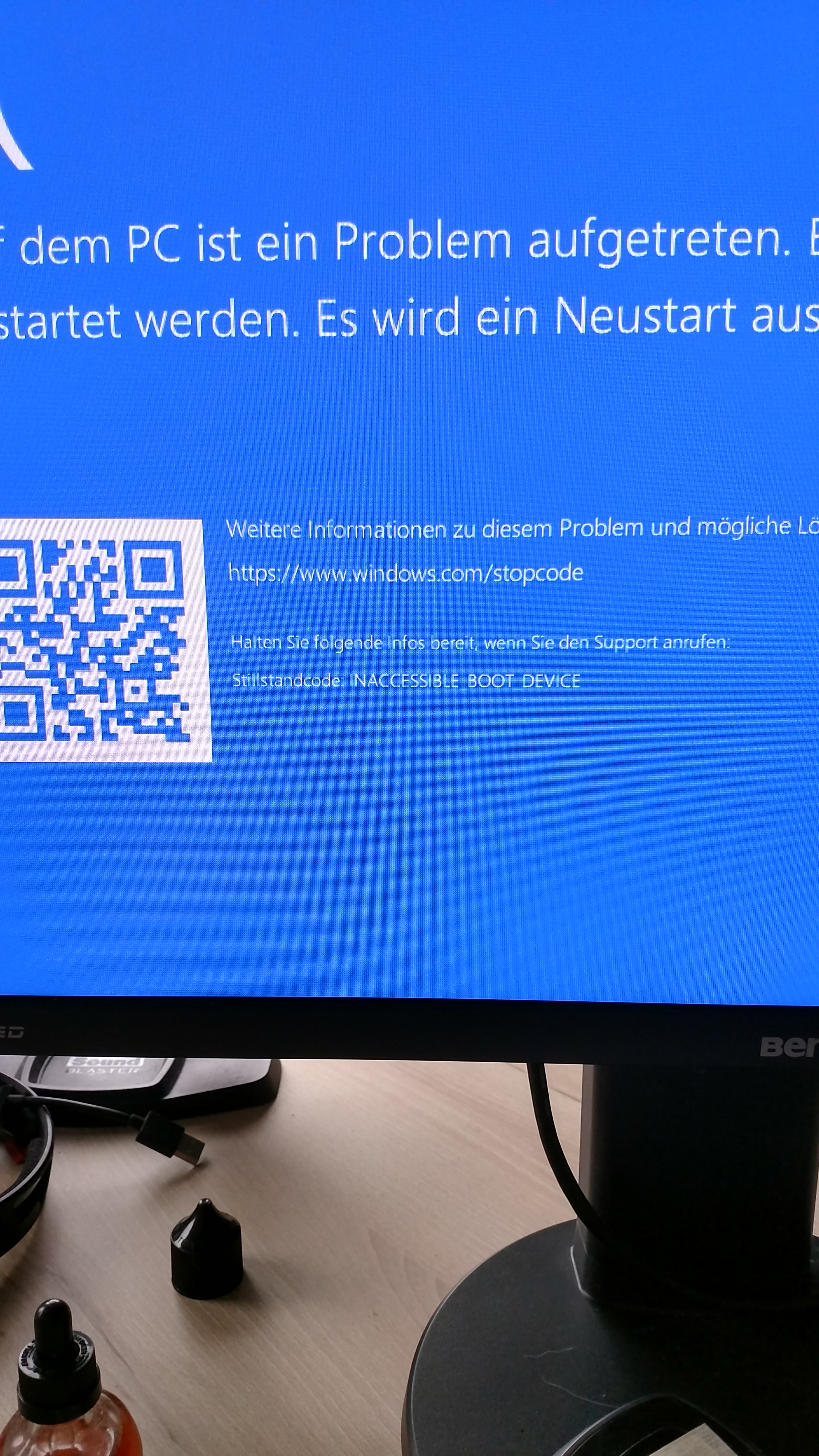

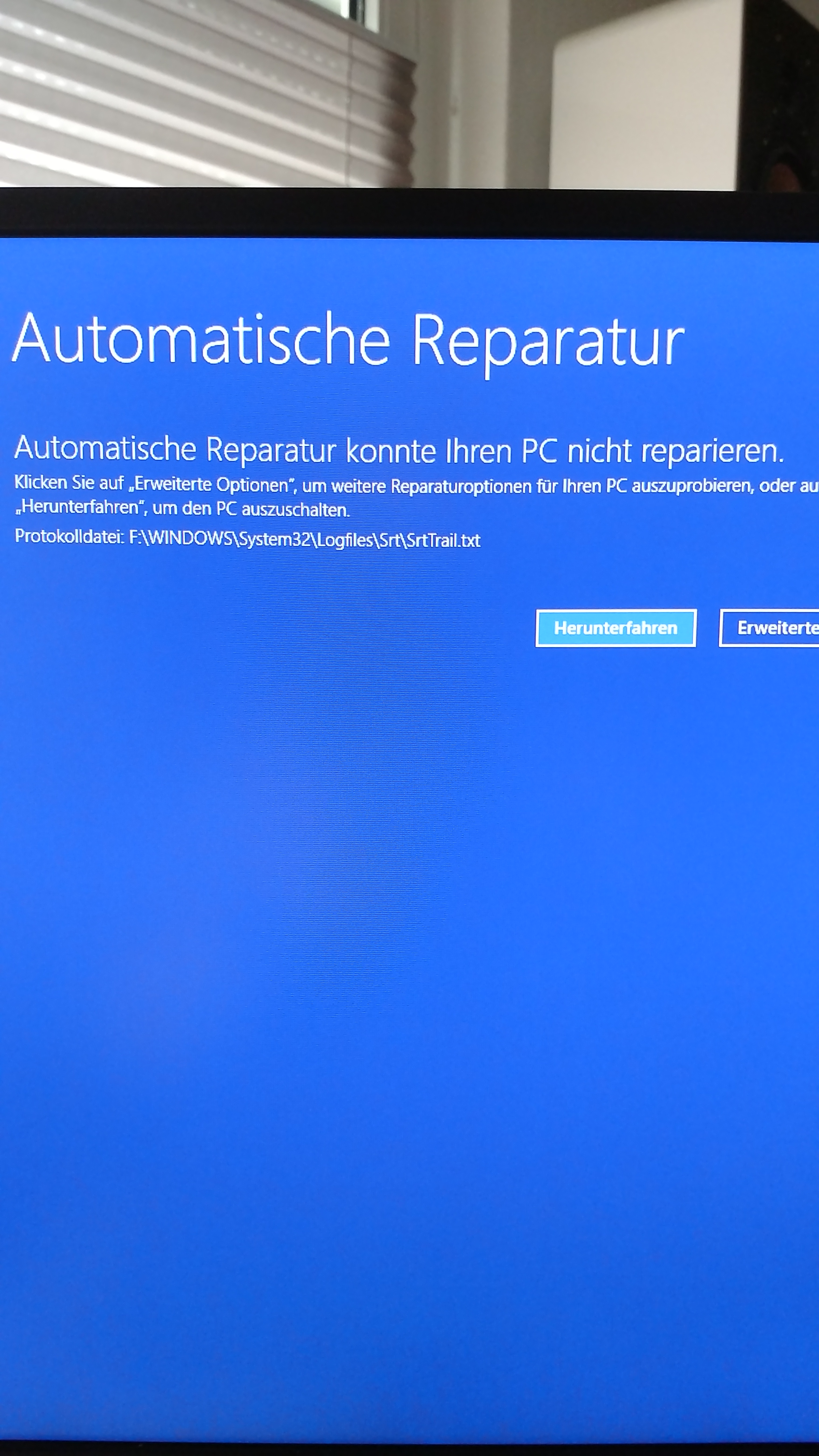

Das Programm hat danach gesagt pc ausschalten und Quell Laufwerk trennen. Bloß leider bootet Windows nicht.
Der mbr scheint zu gehen, er will immer in den Reparatur Modus.

Ja doch gpt, ich habe mich vertan.

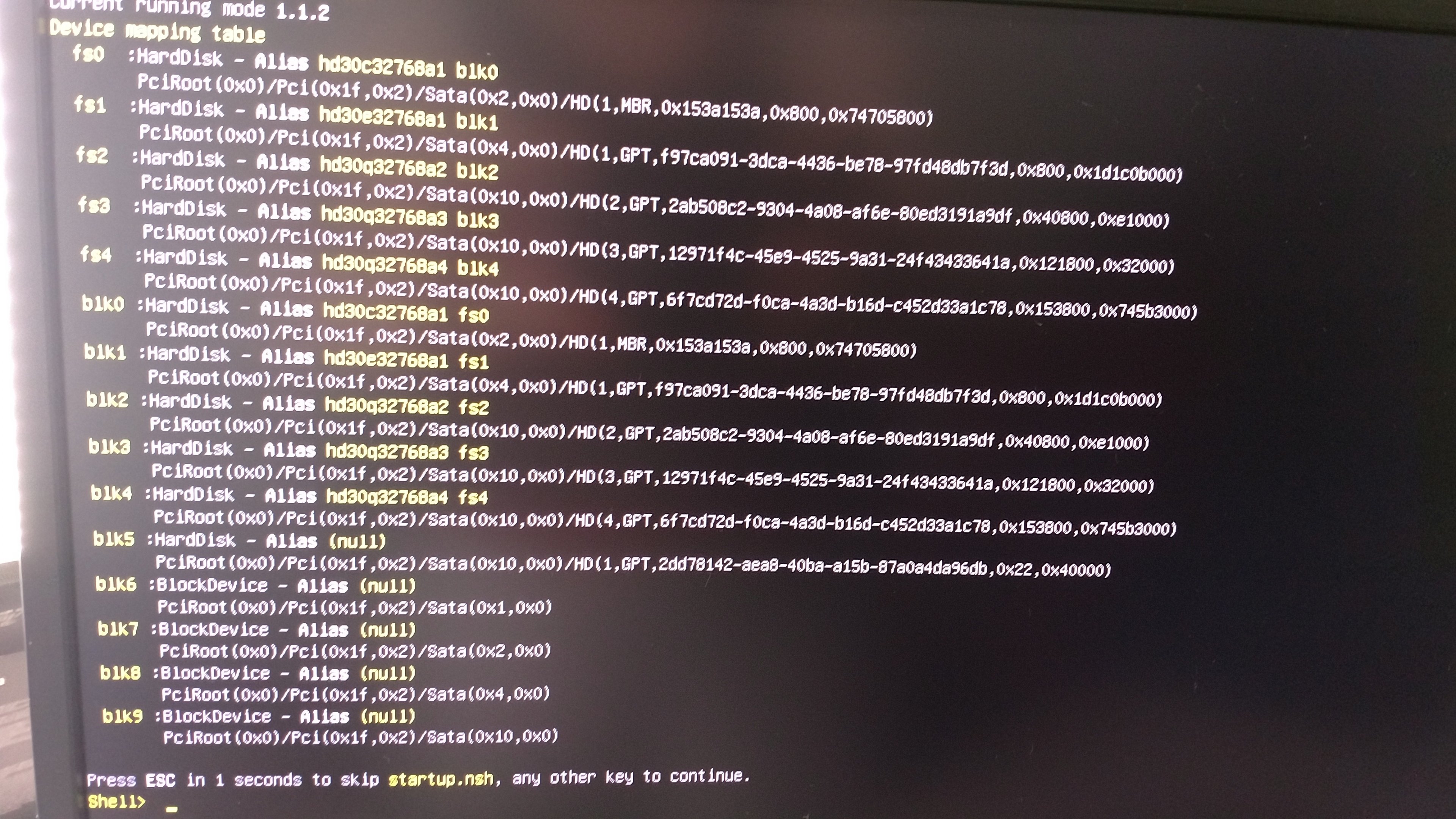

Ich meinte, dass da bootinfos drauf sind und das auch erkannt wird.(siehe Bild mit der device mapping table)
Verstehe nicht wieso da steht Boot drive inaccessible wenn er es doch als ein Boot Laufwerk erkennt?!

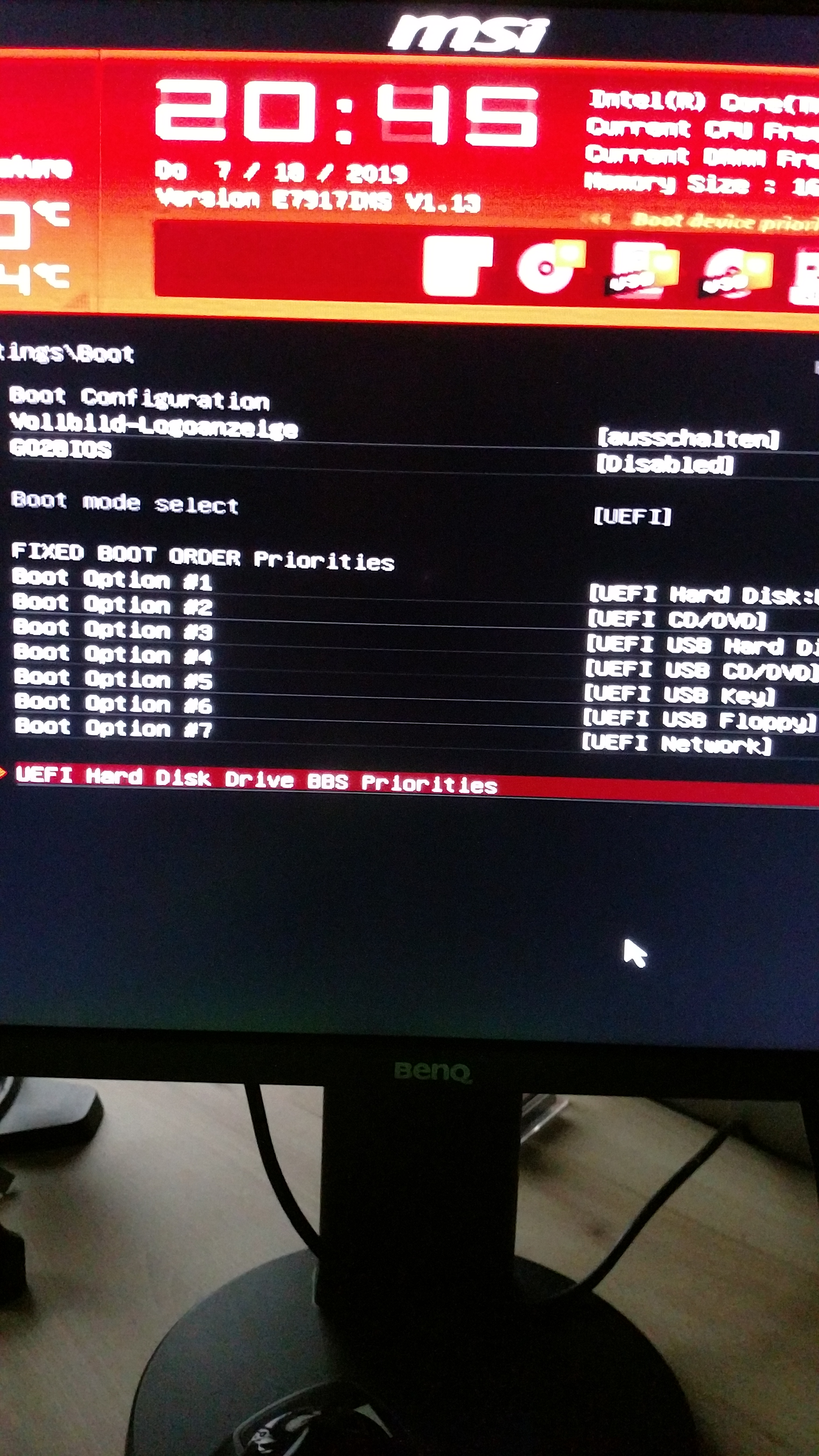

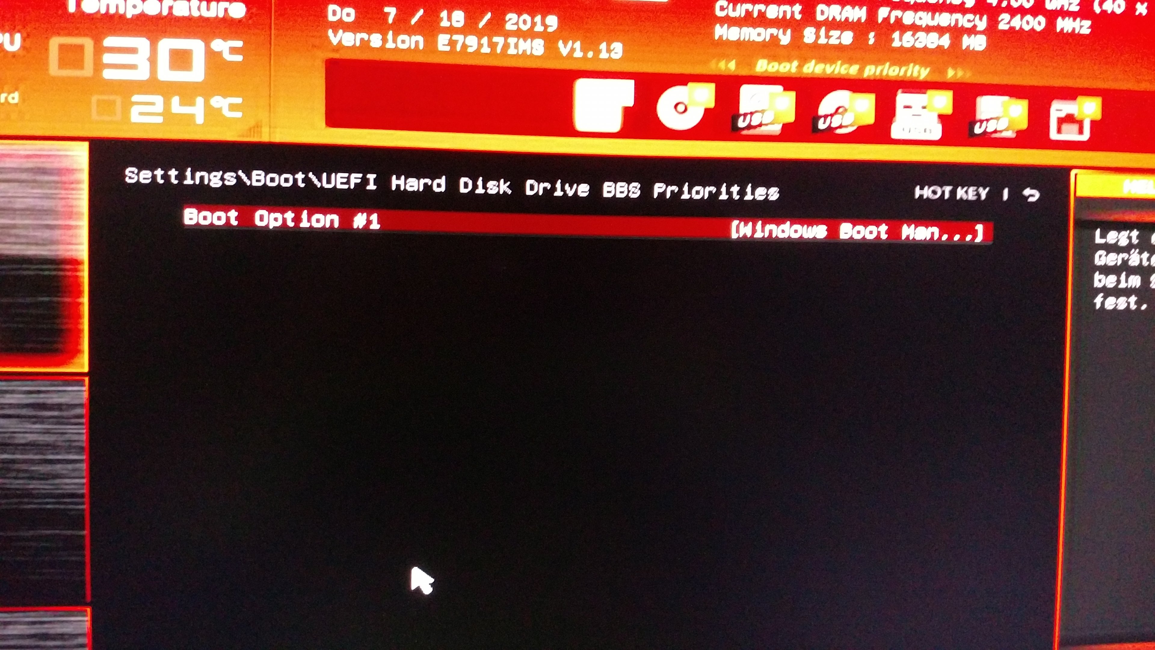

Steht im Uefi bei Boot das Bootmedium und auch Windows Bootmanager mit der Bootplatte dahinter? Ist Bootpartition aktiv gesetzt?

SATA Modus muss auf AHCI stehen und nicht auf Intel RST.

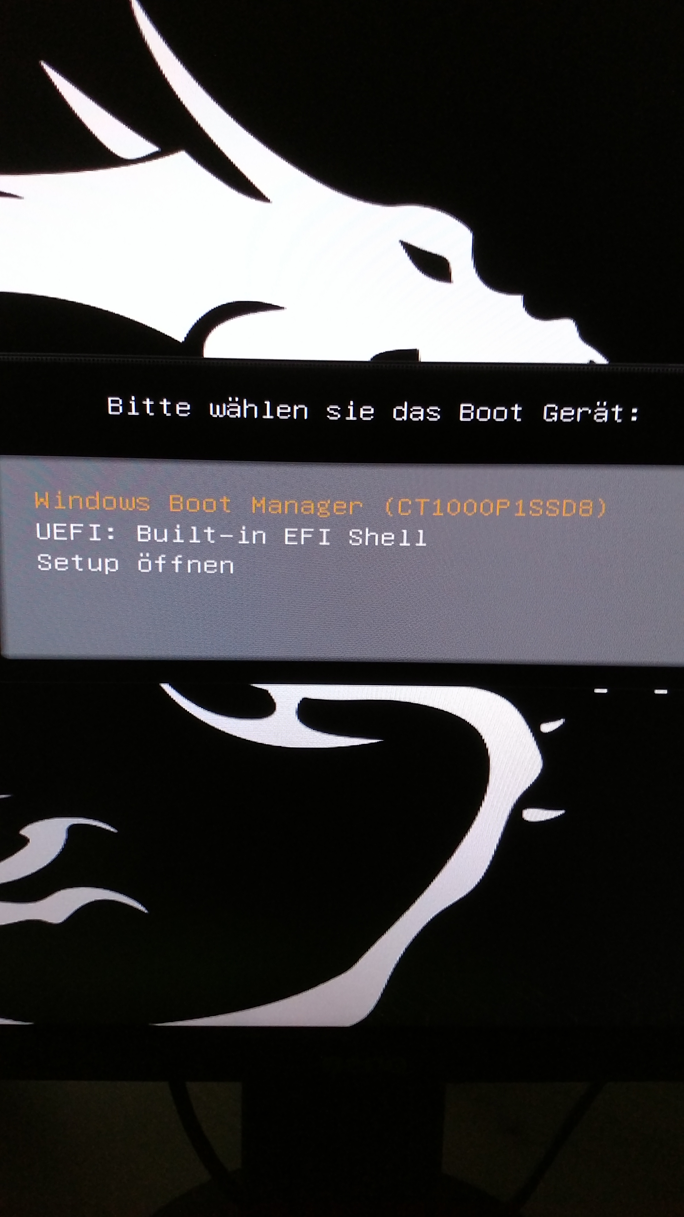

Im uefi steht nur Windows Bootmanager. Wie man die aktiv setzt weiß ich nicht, da steht nur uefi Harddisk.
beim windows Bootmanager steht die m2 (als einzige).
programm war acronis true Image, das gab es bei der m2 mit deutscher Anleitung dabei und ging problemlos, die sata ssd ist ja auch eine crucial. Im uefi steht ahci
Intel rst hab ich aus.
