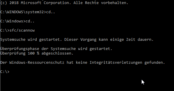

Führe trotzdem noch mal in der CMD Konsole den Befehl sfc/scannow aus um zu schauen ob die System Dateien ohne Fehler sind.

kann ich das im windows konsole machen oder muss ich das vom usb stick machen?
doofe frage: wie führe ich die konsole als admin aus?
ich bin auf windows/ausführen gegangen und habe cmd eingegeben.
bei sfc/scannow sagt er ich muss die konsole als admin ausführen
hat alles geklappt soweit
Okay das sieht gut aus.
