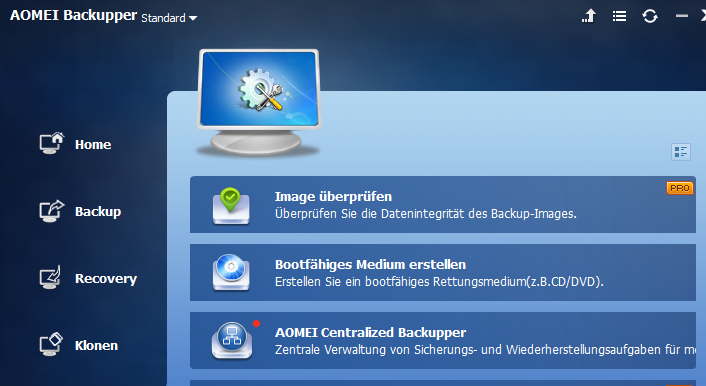

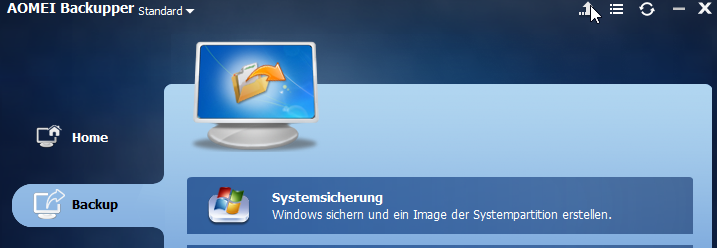

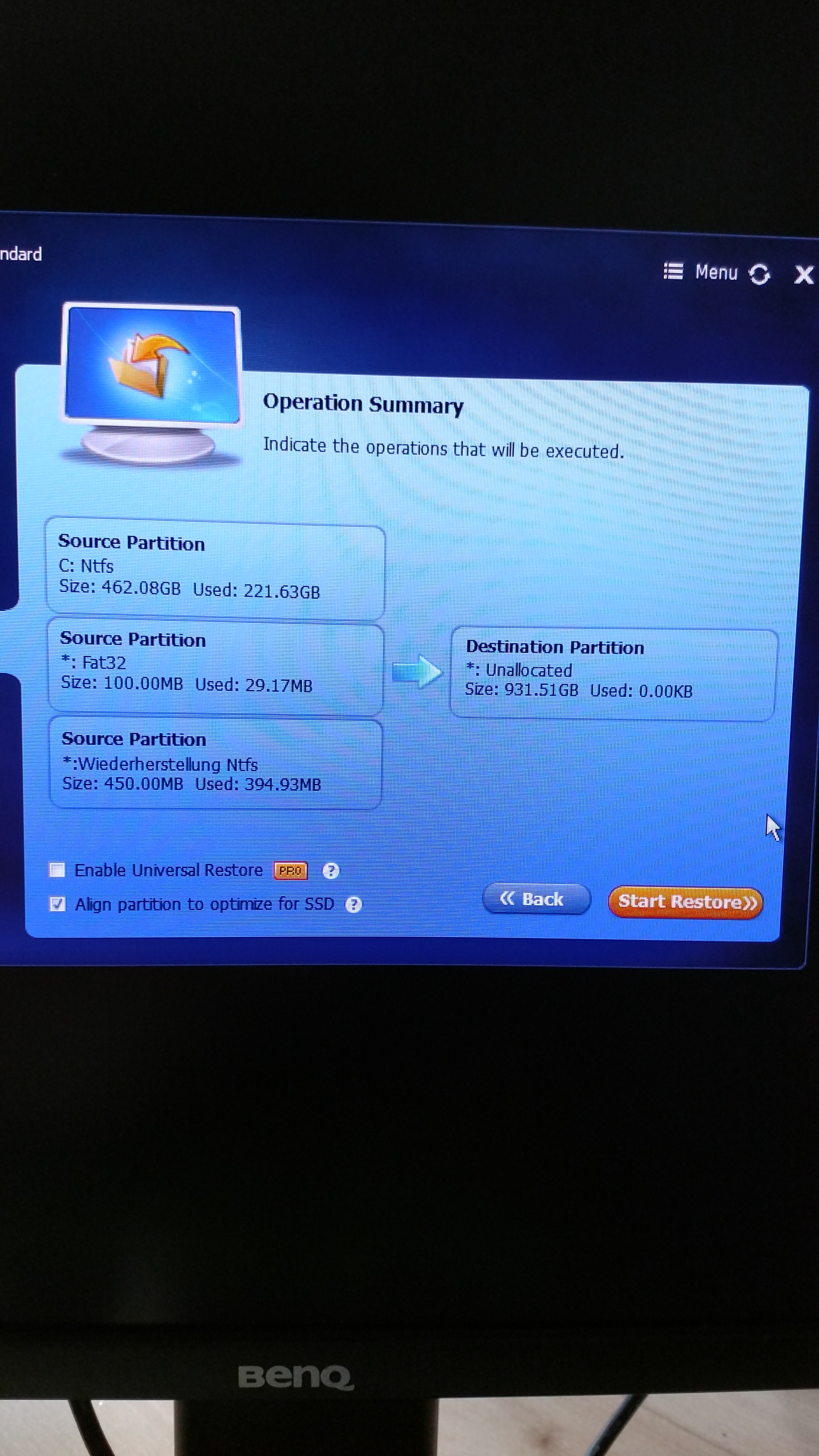

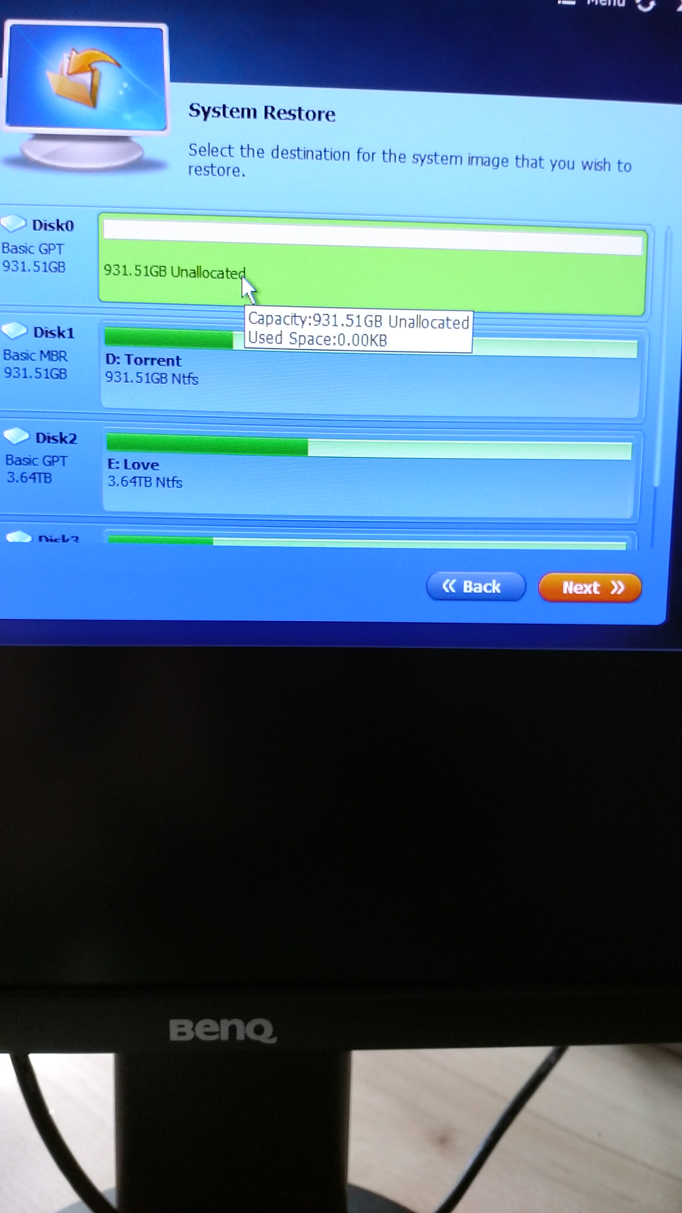

bevor ich was falsch mache:
das auf bild 1 und 2?
also "systemsicherung" und "bootfähiges medium erstellen"?
Ja richtig!
Bei Bootmedium reicht Linux basiert.
Probiere auch das Bootmedium USB Stick aus, ob er startet und das Aomei Backupper Programm funktioniert.

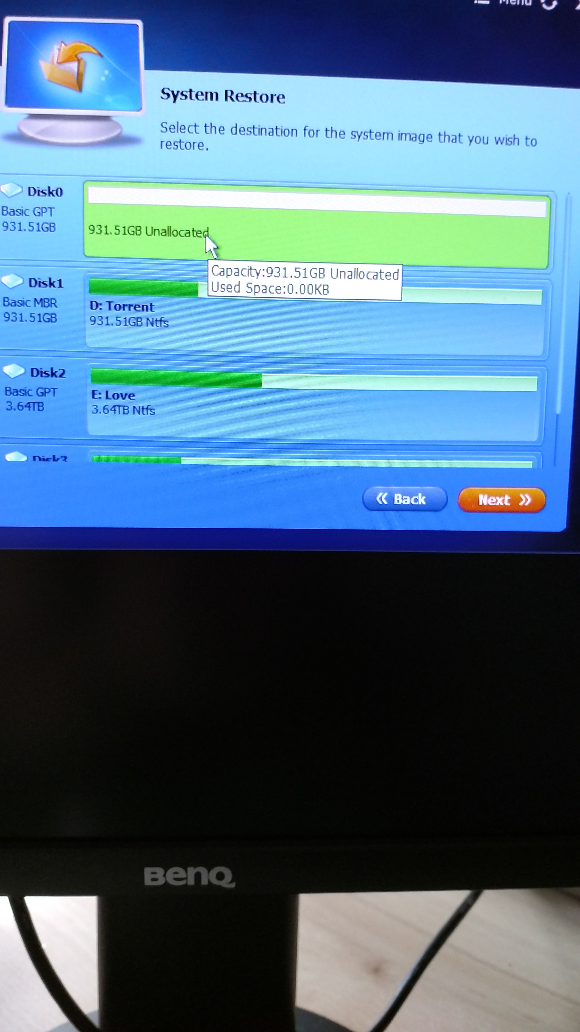

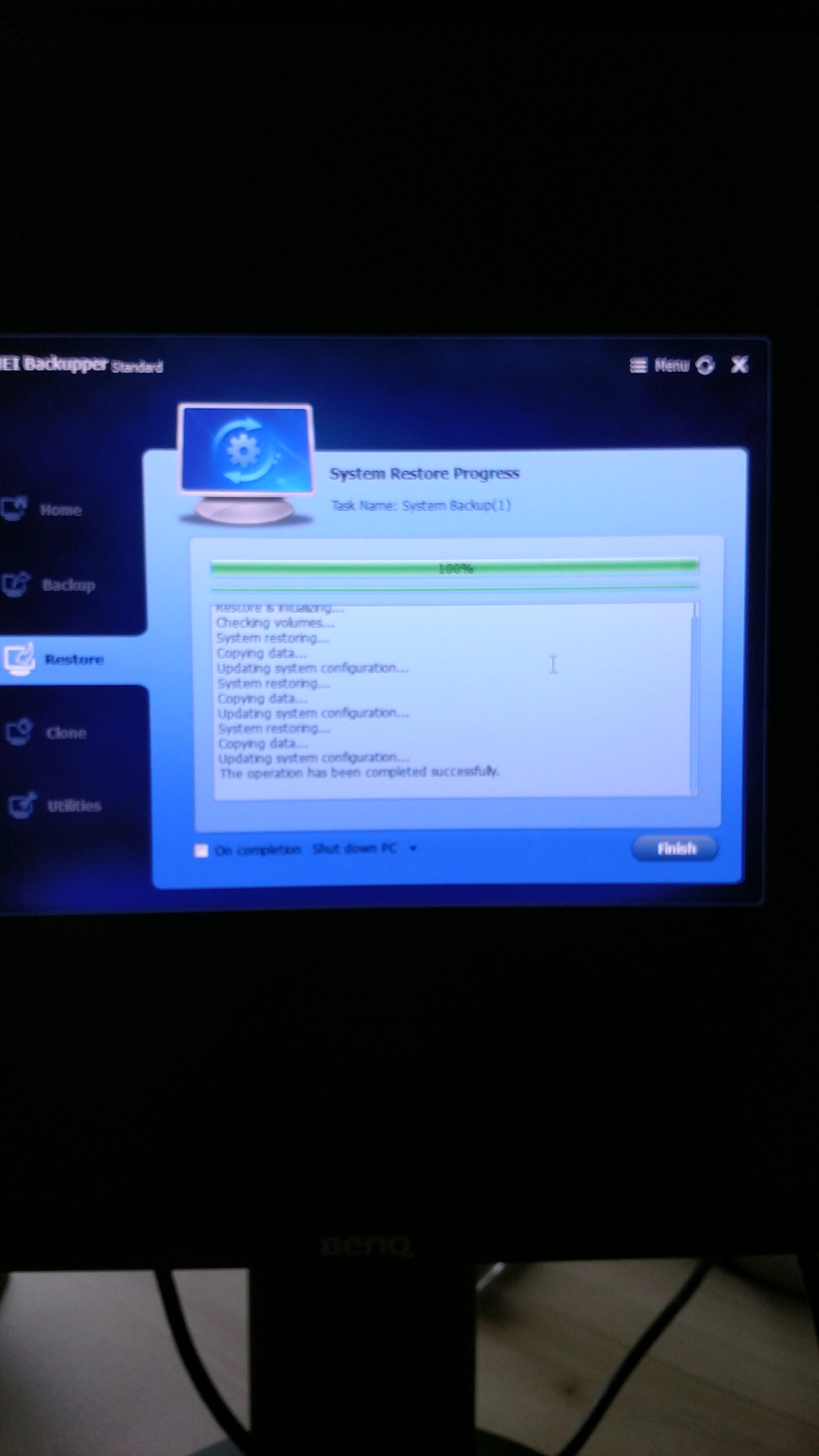

ich habe es so gemacht, wie beschrieben.
systemsicherung als image. dann einen linux usb stick erstellt.
das klappte nicht, aber windows usb stick ging.
dann image wiederherstellen und nach der sicherung überprüfen.

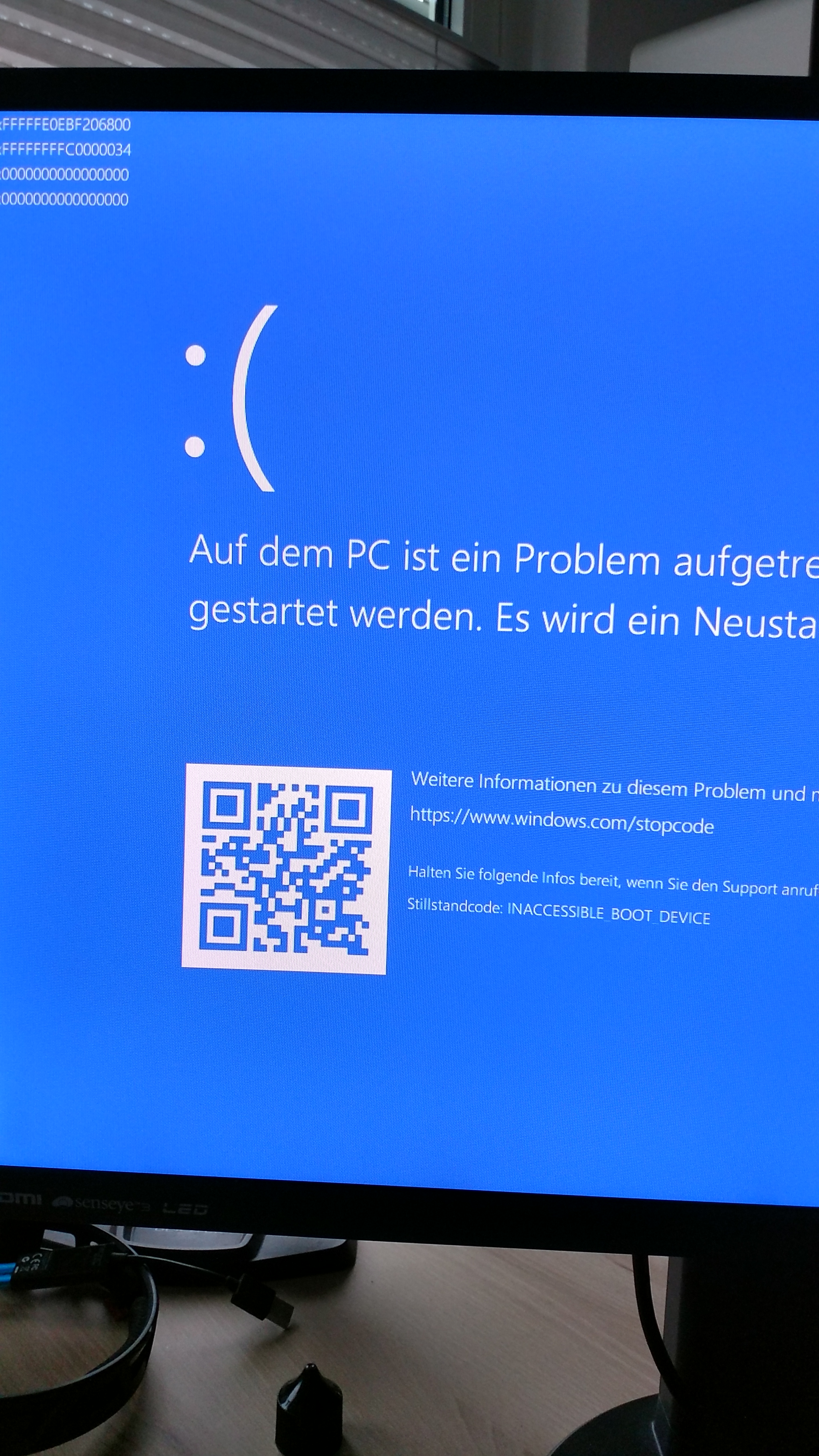

platte wird als bootmedium angezeigt, im windows explorer auch wenn ich von der alten boote.
wenn ich "stopcode inaccessible boot device" bei google eingebe, wird mir vorgeschlagen was im reparaturmodus einzustellen (der aber nicht kommt), oder windows neu zu installieren. (link)

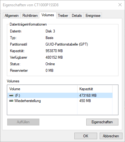

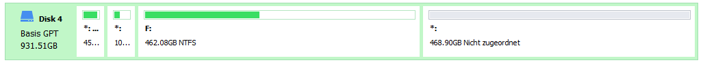

GPT
Warum hat die Windows Partition F:?
Müsste doch eigentlich C: sein.
Wo ist die System Partition?
ja wahrscheinlich weil die alte ssd ja wieder dran ist, sonst könnte ich ja nicht ins windows.
C: ist die alte ssd
disk 3 = alte ssd
disk 4 = m2

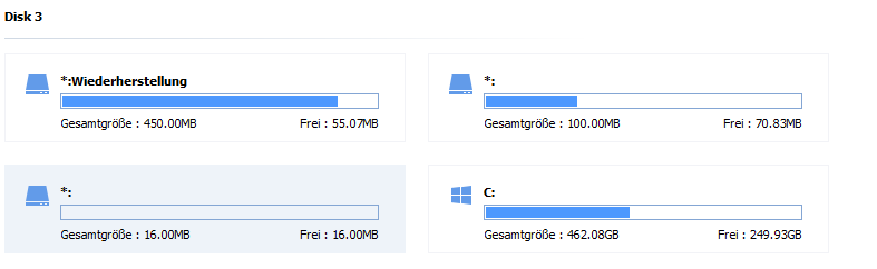

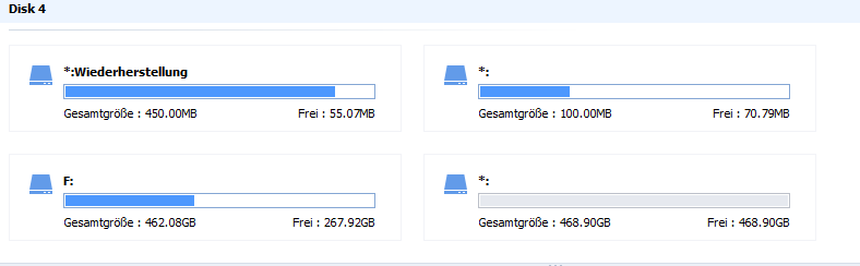

Was passiert denn wenn du die Disk3 abkkemmst und die Disk 4 im Uefi als Bootmedium auswählst? Da müsste doch Windows 10 von der M2 booten?
Wo ist deine System Partition?

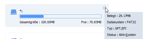

Die mit 100Mb?
So sieht die bei mir aus, auch auf M2 SSD.

ja versucht er wenn nur die neue platte dran ist (wenn ich jetzt in den bootmanager gehe, kann ich ja auch beide platten auswählen zum booten)... und irgendwann kommt dann die fehlermeldung, vll mach ich morgen mal die bootsequenz als handyvideo.
das mit den laufwerksbuchstaben ist mir gar nicht aufgefallen.

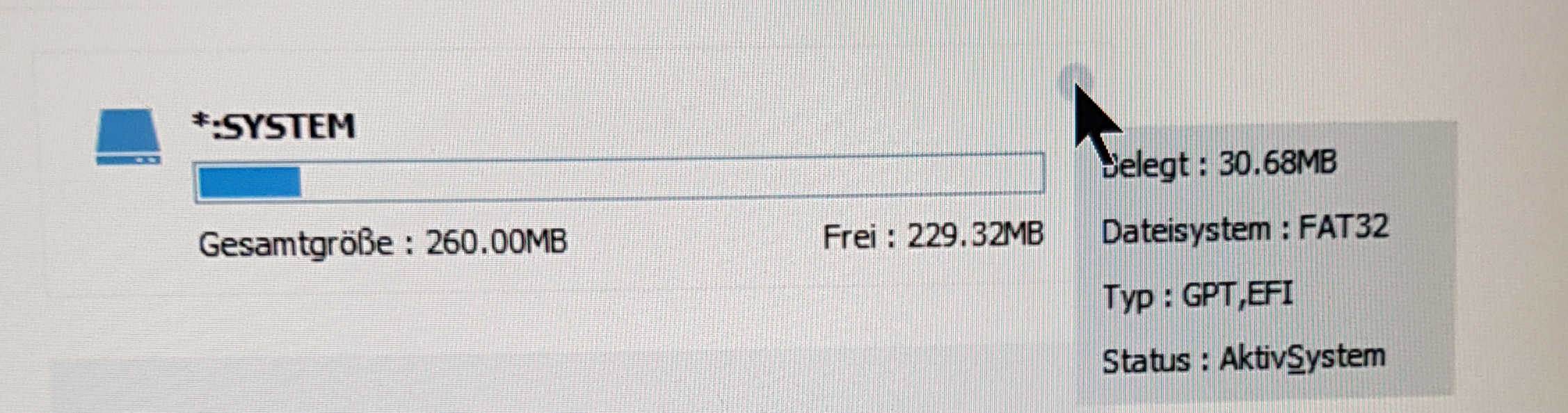

und "system" könnten ja die 100mb sein. die hat zwar keinen namen aber ansonsten sieht sie gleich aus.
Ja die 100Mb ohne Namen ist die System Efi Partition.
Eigentlich muss die booten.
Bei mir steht bei C Status: Booten wenn ich auf das I Zeichen oben gehe.
Ansonsten kann es nur an den Einstellungen im Uefi liegen.
Du musst die alte Platte abstecken, sonst kann die M2 nicht booten, weil der Windows Bootmanager sonst nicht klar kommt von welcher Platte er booten soll.

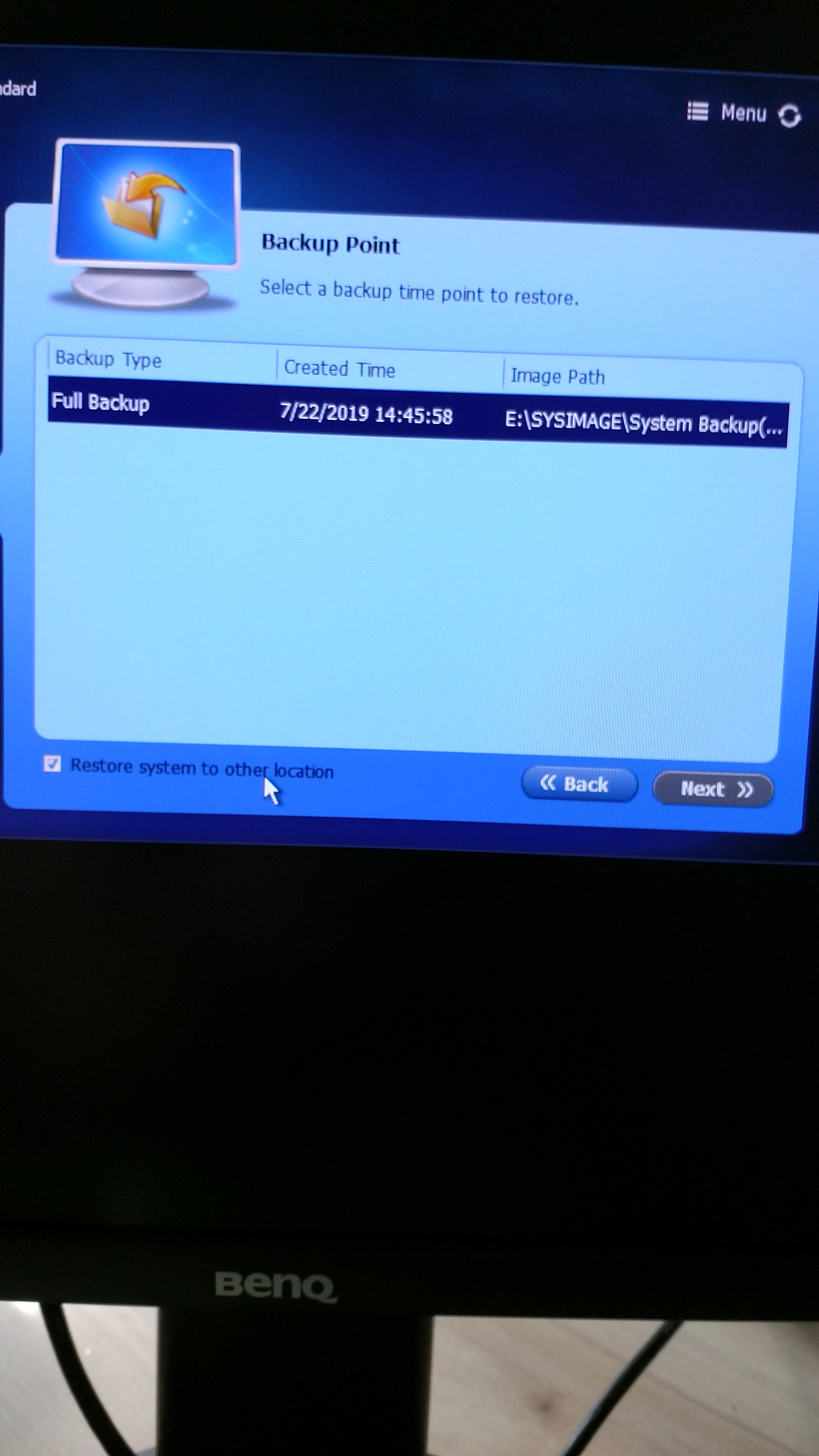

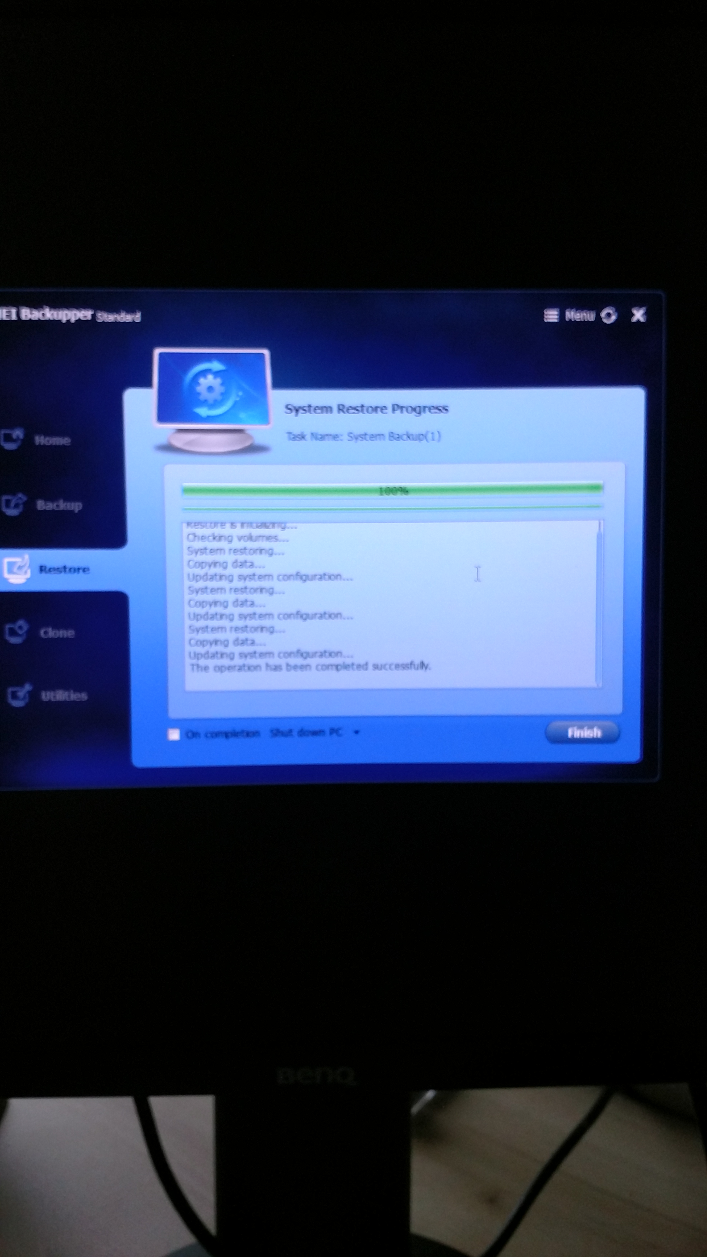

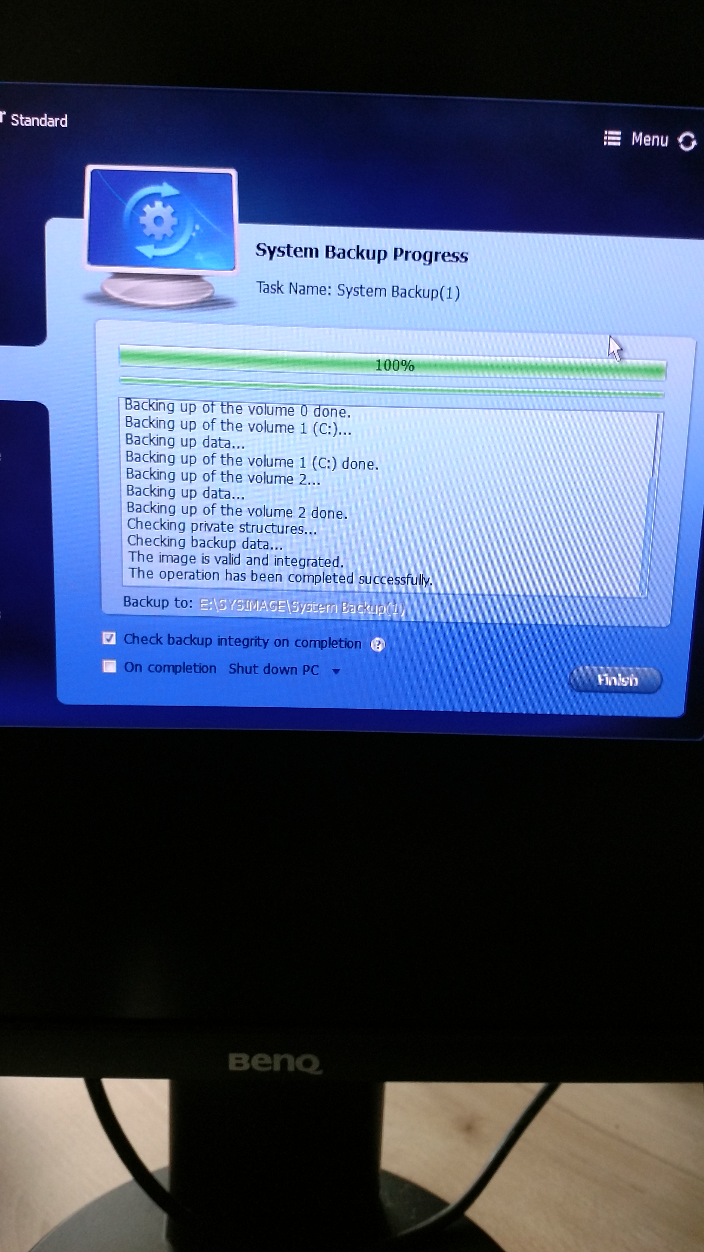

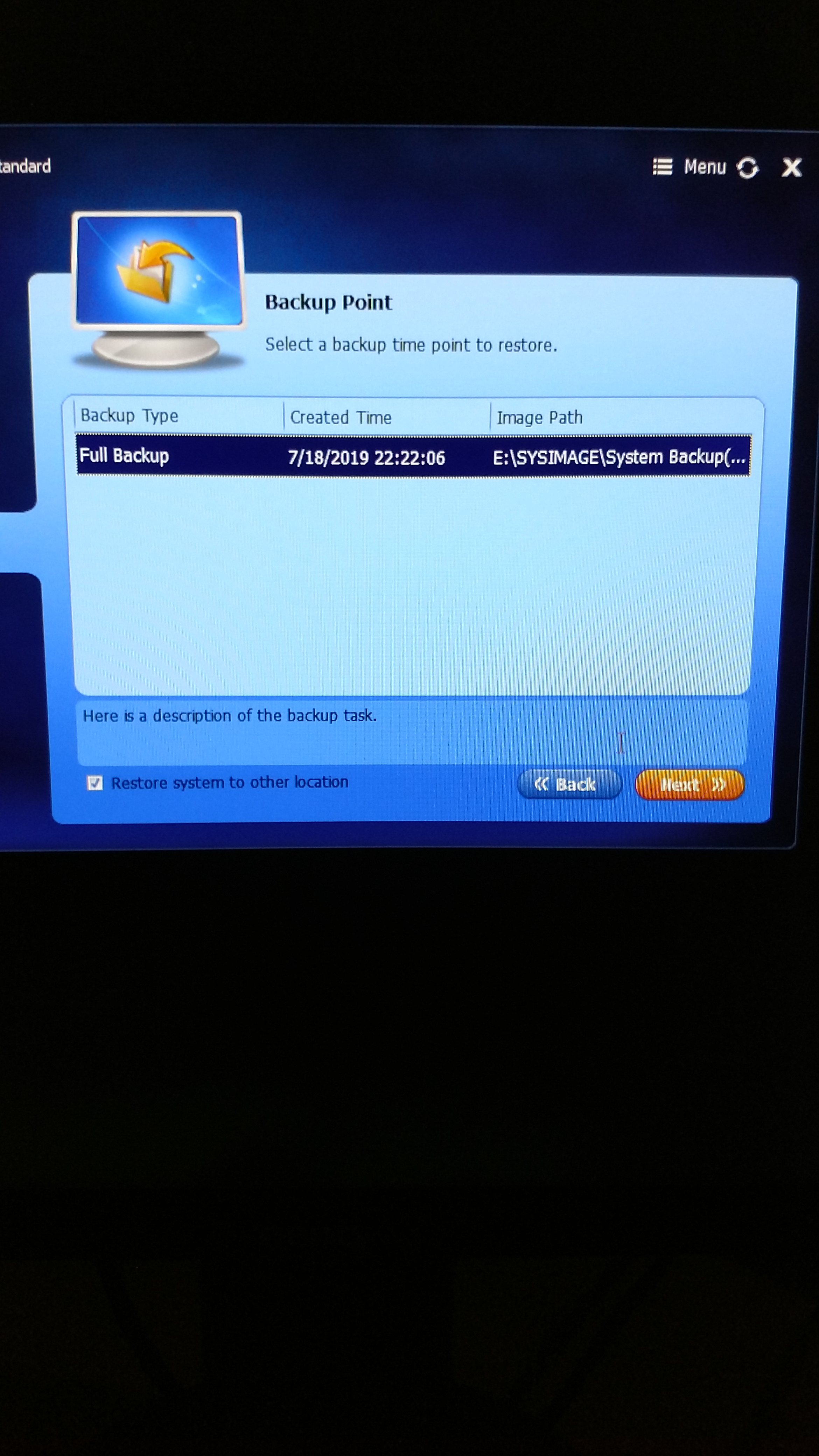

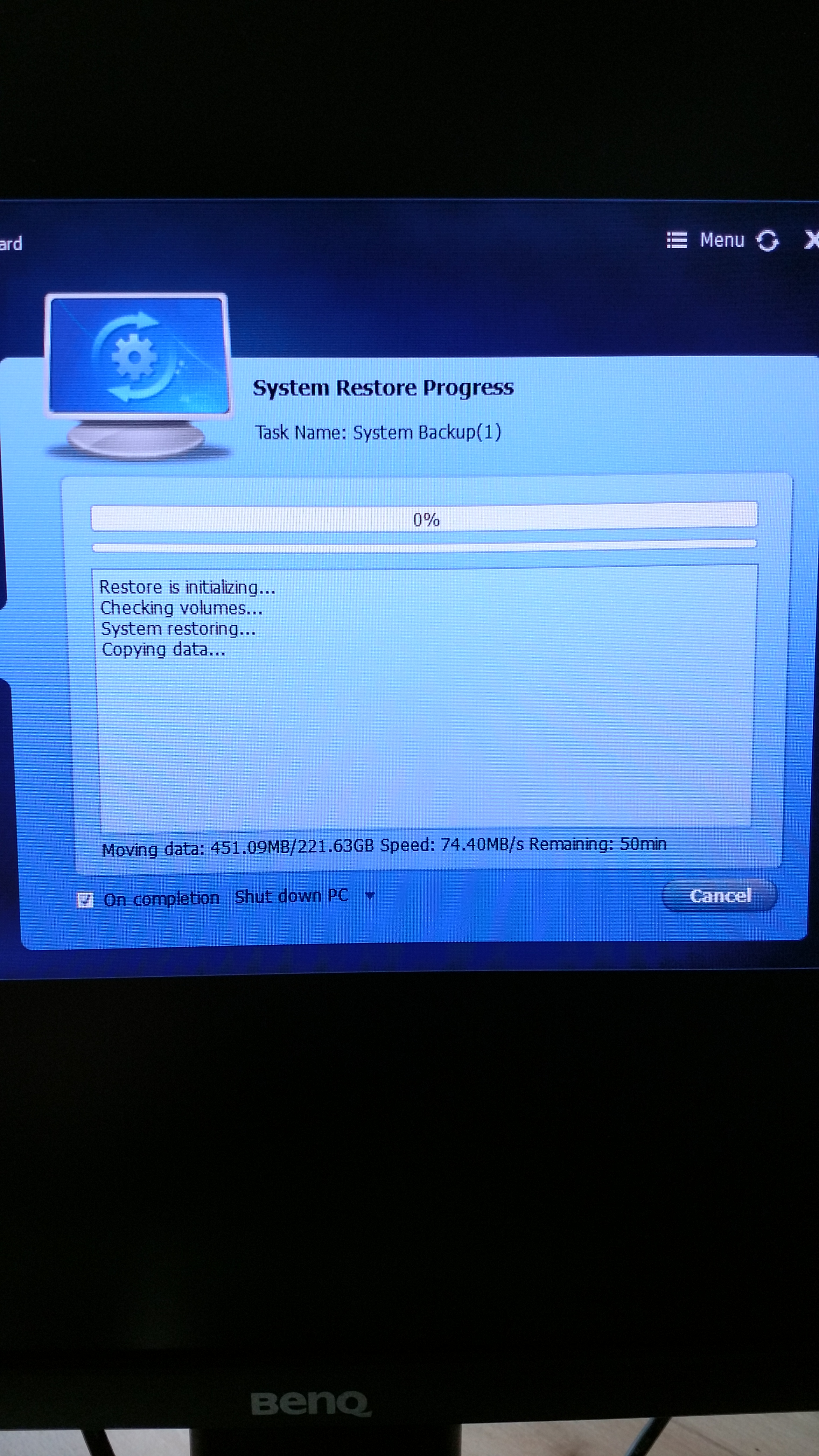

ich habe heute alles nochmal gemacht
die m2 formatiert.
vom usb stick gebootet, image erstellt.
pc aus, alte ssd ab.
wieder vom usb stick gebootet, image wiederhergestellt.
leider gleiches ergebnis

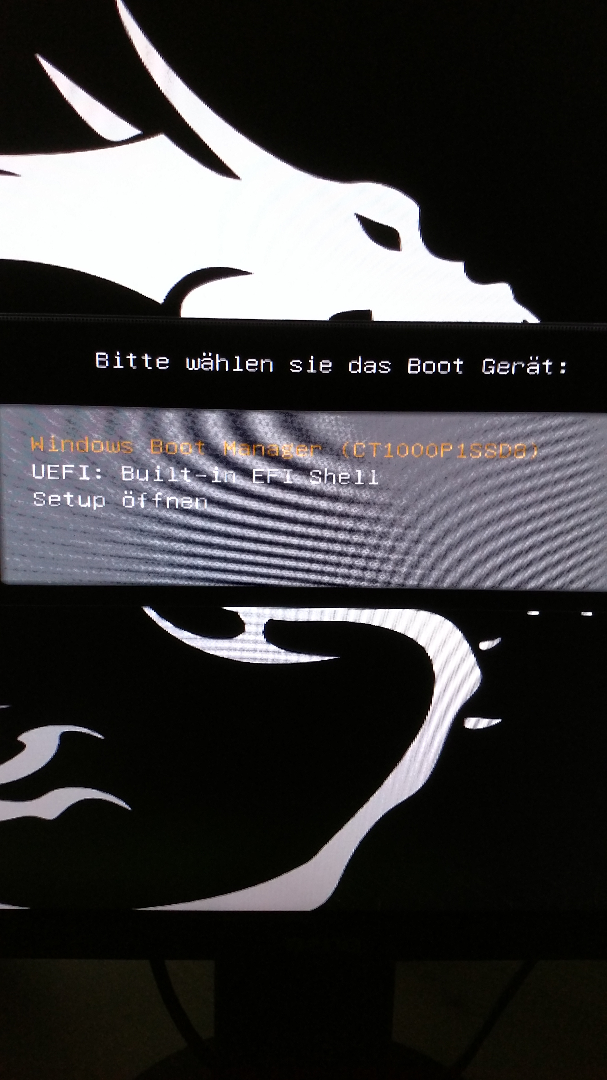

bootsequenz (link)
das sieht so aus als würde er versuchen zu booten und währenddessen geht was schief. :(
die platte wird ja anerkannt und ich kann sie auswählen.

Versuch mal ein Klon mit Aomei Partition Assistant.
Da macht er eine 1:1 Kopie.
Gib Bescheid wie sich dann der Boot verhält.

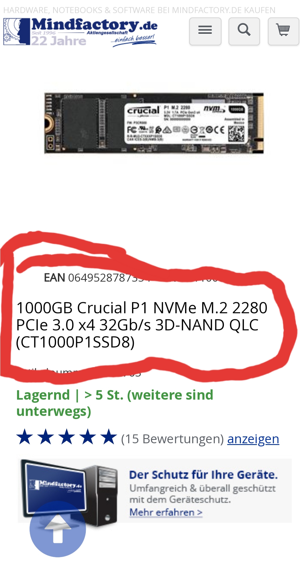

Ich gucke gerade bei deinem Board, ob die M2 NVMe SSD überhaupt kompatibel ist.
Werde noch nicht so richtig schlau daraus.
Gucke mir gerade die Storage Liste an.
Sind alles ältere Modelle die empfohlen werden.
Bei deinem Board steht :
M2 Slot: 1x2280 Key M(PCIe Gen2 x2/SATA
Vielleicht passt das nicht zusammen?

das sata hinter dem PCIe Gen2 x2 heißt, dass das irgendwie vom chipsatz her "shared" ist, deswegen steht im handbuch vom mainboard auch, dass ich dann sata slot 5+6 nicht mehr benutzen kann:
• Intel Z97 Express Chipset
  • 6x SATA 6Gb/s ports (SATA1~6)
  • 1x M.2 port*
  • M.2 port supports M.2 SATA 6Gb/s module
  • M.2 port supports M.2 PCIe module up to 10Gb/s speed**
  • M.2 port supports 4.2cm/ 6cm/ 8cm length module
  • Supports RAID 0, RAID1, RAID 5 and RAID 10***
  • Supports Intel® Smart Response Technology, Intel® Rapid Start Technology and Intel® Smart Connect Technology****
* The SATA5 and SATA6 ports will be unavailable when installing a module in the M.2 port.
** M.2 PCIe interface only supports UEFI option ROM, NOT support legacy option ROM.
*** M.2 PCIe interface does not support RAID 0, RAID1, RAID 5 and RAID 10.
(ich denke das ist abwärtskompatibel solange das protokoll stimmt. in meinem laptop war auch die sata III 6gbs ssd drin, die jetzt im pc steckt obwohl er eigentlich nur 3gbs kann)
Bei SATA ist es wie bei USB. Abwärts geht immer.
Aber bei M2 gibt es ja SATA und NVMe.
Da ist es etwas anders.
Das hängt mit dem Treiber zusammen.
SATA ist AHCI und NVMe ist NVMe Treiber.
Deshalb bootet der nicht, weil du von SATA auf NVMe Klonen willst.
Vielleicht klappt es mit Macrium.
Was im Uefi noch einzustellen geht weiß ich nicht das ich das Uefi nicht kenne.
M2 Schnittstelle geht ja wahlweise über SATA oder NVMe /PCI-E
Es wird immer komplizierter.

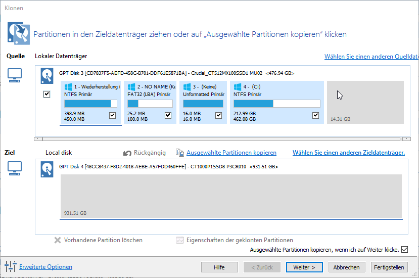

ok, habs installiert.
habe die m2 nochmal formatiert, und klone jetzt mit macrium.
