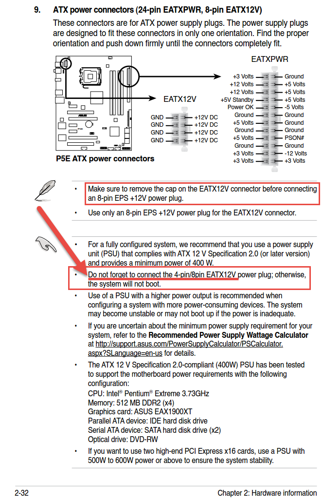

Was steht im Handbuch?

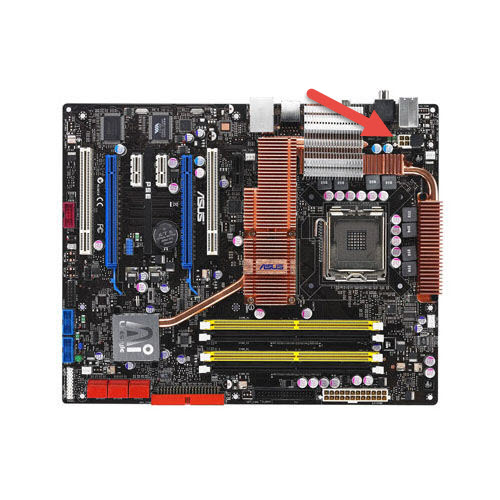

Dass auf dem 8 Pin eine Abdeckung vorhanden ist die ggfs. nur einen 4 Pin Anschluss zur Verfügung stellt hast du gesehen gehabt?
Ins Handbuch hast/ hattest du auch mal geguckt gehabt, was dort so steht?
Du kannst auch nur 4 Pin anschließen, läuft trotzdem.
Das Board habe ich gebraucht gekauft da ist keine Abdeckung drauf.

Also zusammenbuauen und probieren.
Kaputt gehen kann ja nichts.
Kann sein daß der fehlende Stecker beim übertakten, was du bei dem lahmen Prozessor fast machen müßtest, zum tragen kommt.
