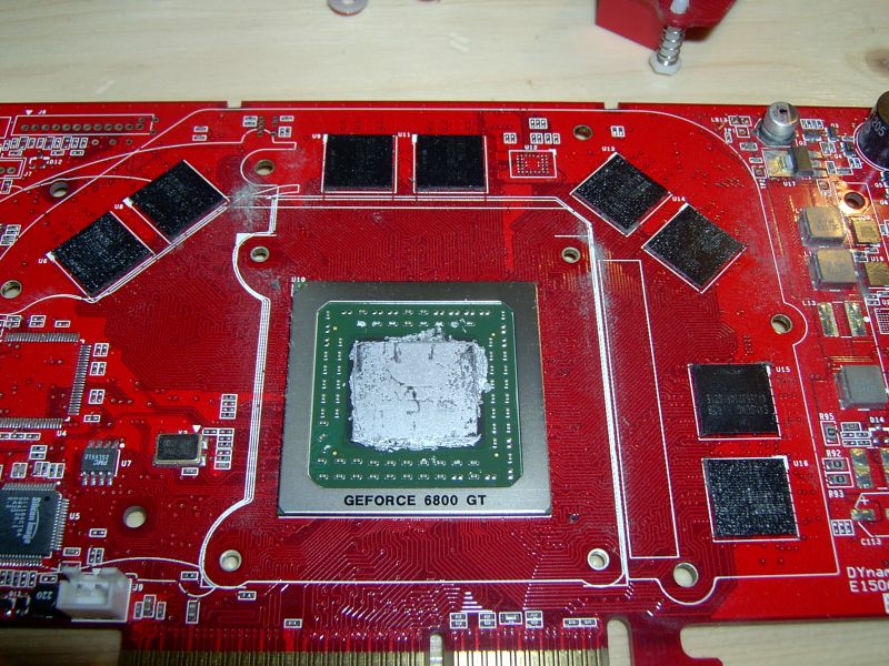

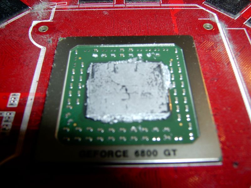

ich hab den kühler & die die karte gerade vor mit liegen:

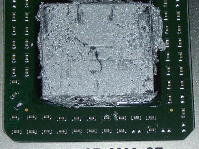

der chip ist scheinbar mit AS5 beschmiert, jedenfalls glänzt die WLP silbern
soll ich davon ein foto machen?

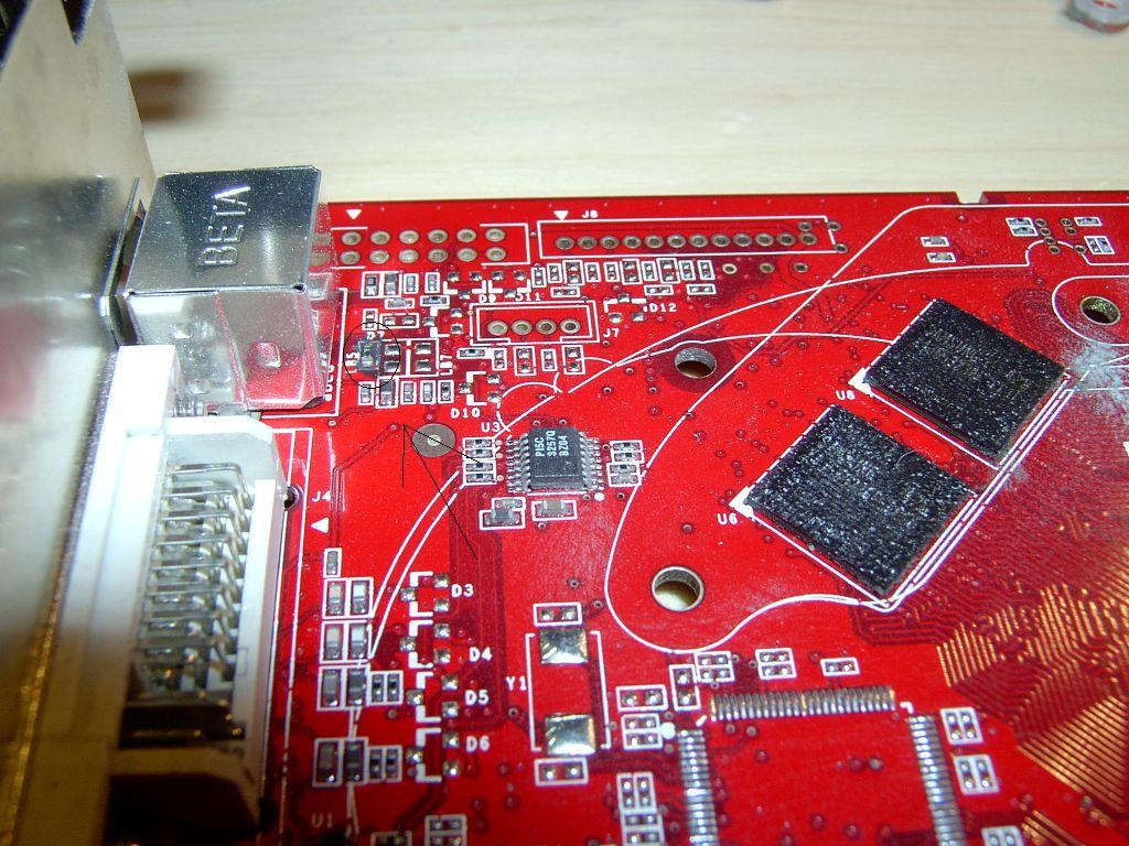

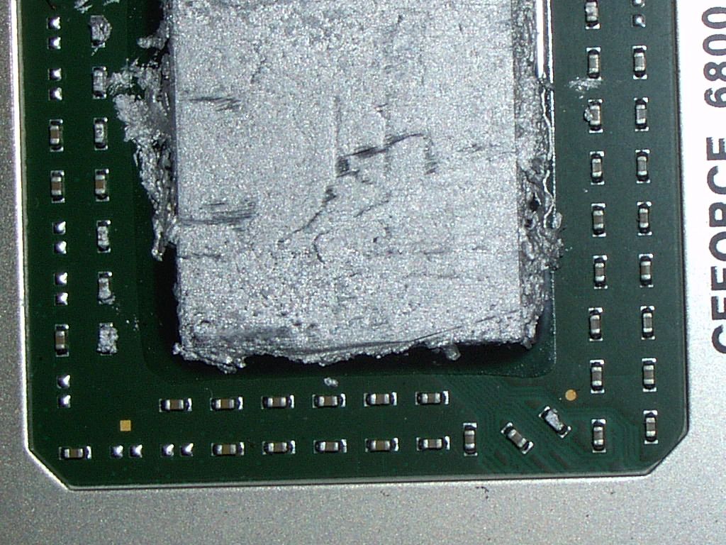

ich habe jetzt mal ein paar bilder gemacht,
bei einigen hat sich die linse nicht richtig geöffnet, ich habs zum schluss aber bemerkt
die pads beim ramkühler sehen irgendwie nicht besonders fachmännisch positioniert aus...

Also ich habeschon einige Kühler abgemacht und somit einige GPU gesehen...aber das hier sieht def. nciht orginal aus. Viel zu viel WLP...dazu die Pads! :freak:
Die Karte wird 'nen mechanischen Defekt haben.
Nur ma so ne Frage: ist das da Staub auf dem ersten Bild? Wenn ja dann könnts auch sein, dass die Karte zu dreckig ist und irgendwo ein Kurzschluss entsteht ... hatte ich jedenfalls auch schon erleben müssen ;) Glaube allerdings auch, dass es nicht so eine gute Idee war eine "vermutlich" defekte GraKa zu kaufen.

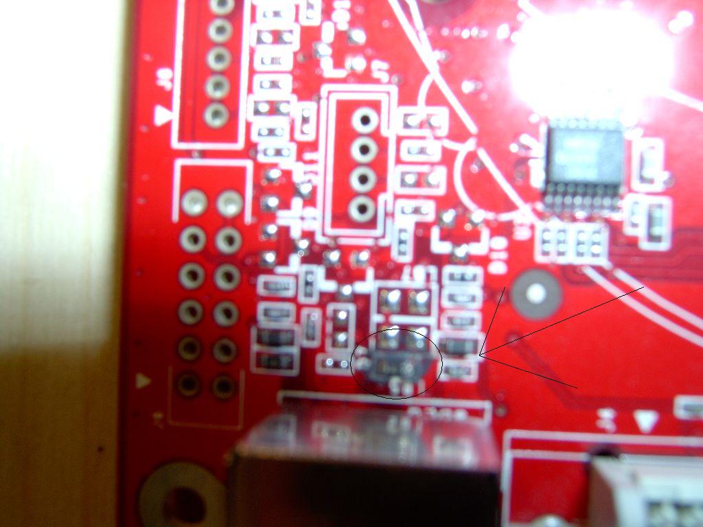

uns (mir und meiner schwester) ist eben aufgefallen, das ein widerstand (oder was auch immer) etwas dunkel ist (bzw. das drumherum),
ist extrem schwierig davon ein bild zu machen
ist vor dem video-ausgang
und ja, das ist einiges am staub drauf, wird/wurde gerade mit einem papiertuch gereinigt

Also die Pads und die Wärmeleitpaste sehen normal aus, das ist so von Gainward gemacht, hab das schon öfter so gesehen , weil ich meine Karten immer auf Wasserkühlung umrüste, aber der Wiederstand ist durch gebrannt, sieh ja deutlich danach aus, vielleicht versuchst du es wirklich mal mit der Gainward Hotline, wie gesagt, sehr nett und kompetent, vielleicht helfen die weiter oder löten den sogar neu ein....allerdings hauen die leider immer ordentlich Wärmeleitpaste drauf, sieht immer so aus bei denen...

Bei der 6800GT GS Serie gab es massig Probleme mit der Hitze dazumals. Z.T. war der Kühlkörper nicht richtig montiert. Ein anderes Problem lag in der Spannungsversorgung. Die GPU sollte 1.4V bekommen um 400MHz Chiptakt zu erreichen, aber irgendwie hackte es da an der Stromversorgung. Ein neues Bios half ein paar Leuten (1.3V).
