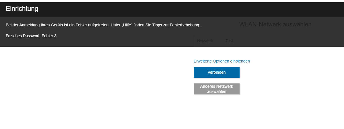

ich habe ein Problem in einem Netzwerk, in das ich einen Echo Dot 3 einrichten will. Bisher (bei mir im Haushalt insgesamt 3 Dot`s) hat immer alles geklappt, aber nun bin ich schier am verzweifeln. Das WLan wird gefunden und wenn ich es dann mit dem Dot verbinden lasse kommt immer die Fehlermeldung "Falsches Passwort. Fehler 3". Das Passwort ist aber definitiv richtig, da ich mit allen anderen Geräten in Wlan komme. Was noch zu erwähnen ist, dass in diesem Netzwerk eine Firewall Sophos SG135 aktiv ist. Kann es sein, dass die dazwischen funkt? Aber dann würde doch keine Fehlermeldung bzgl. falsches Passwort kommen oder?

so, ich weiß jetzt, was meine Echo Dot`s 3 blockiert - es ist der Webfilter meiner Firewall Sophos SG135.
Ich möchte nur ungern ohne Webfilter surfen. Kann ich hier für die Echo Dot`s irgendwie eine Ausnahme machen?
ah nice to know. naja die filteranpassung musst du vornehmen (auch die ausnahme)
