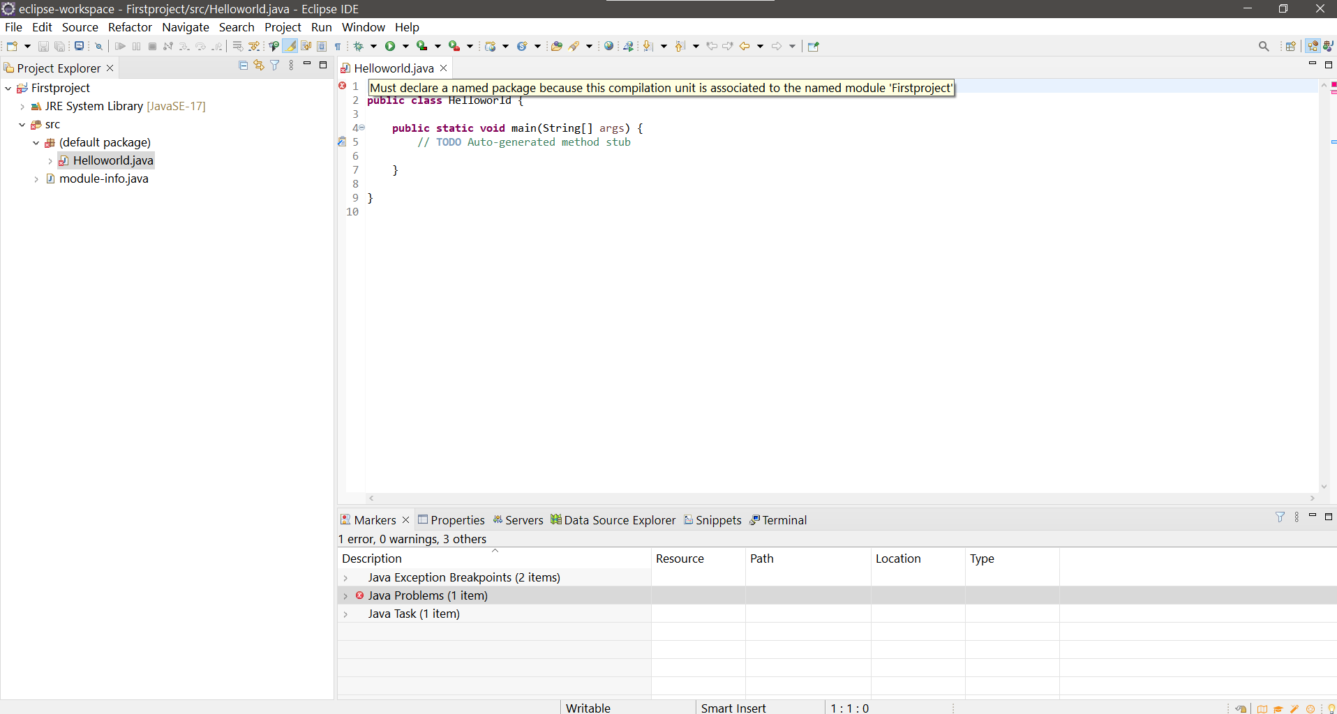

Guten Tag, ich habe mir eclipse neu heruntergeladen und bin dementsprechend noch total unerfahren. Ich bekomme hier direkt schon eine Fehlermeldung, weiß jemand woran das liegt?

Das Löschen der module-info.java soll helfen. Quelle: Klick!

Rechtsklick auf Package -> Neu, "main" oder irgendwas und die Helloworld.java dort reinziehen? evtl
Nein das funktionier leider nicht
vielen Danke Raijin für die schnelle Hilfe aber leider komme ich damit nicht weiter.
Unter dem Link sind noch weitere Lösungsansätze. Hast du die auch ausprobiert?

Ich habe die Modulinformation gelöscht aber Fehler wurde nicht behoben das meinte ich vorhin damit :)
