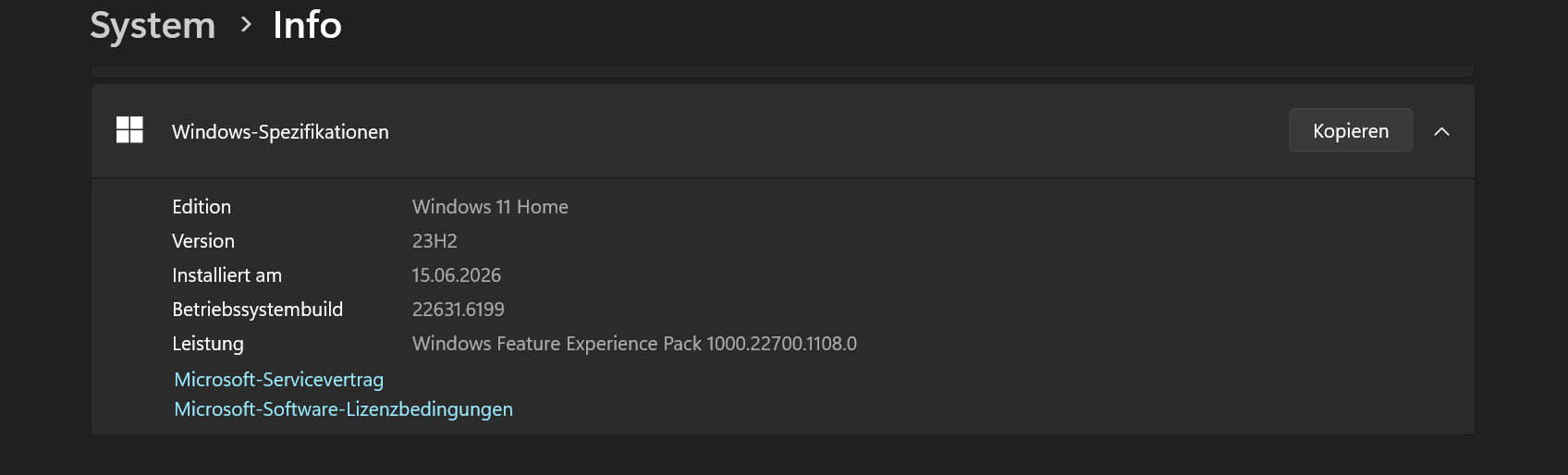

Jetzt verstehe ich überhaupt nichts mehr. Windows ist Installiert, aber ich habe jetzt Version 23H2 anstatt wie vorher 25 H2. Updates werden keine mehr angezeigt. was jetzt ?
OK. Windows11InstallationAssistant herunter laden, WindowsPCHealthCheckSetup herunter laden. Überprüfen lassen. Test bestanden. Upgrade auf 25H2 läuft. Meine Güte. MS macht mich echt fertig.
