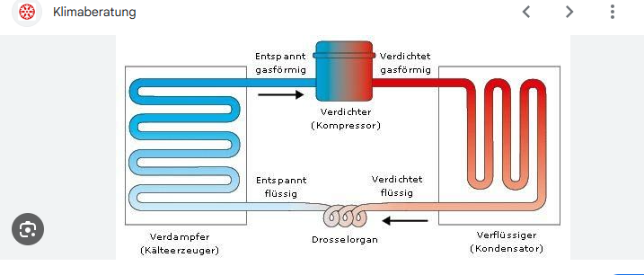

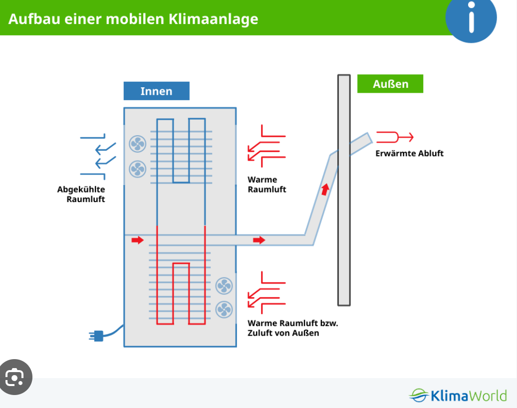

ReactivateMe347 schrieb:
Oder aber die Wave 3 steht im Raum und über die Schläuche wird nur die Wave 3 gekühlt, während sie selbst im Raum die Luft ansaugt und wieder abgibt." klingt für mich so, als würde die dasselbe machen, wie die Einschlauch-Variante, nur eben mit 2 Abluft-Schläuchen.
Nein! Es sind "immer" zwei getrennte Kreisläufe, Hochdruckkreislauf und Niederdruckkreislauf.
Wie im Text schon steht, beim Betrieb innen, wird der zweite Schlauch dazu genutzt die Anlage (den Verflüssiger) zu kühlen, die Anlage zieht so keine heiße Luft in den Innenraum. Die Wärme wird im Innenraum über den Verdampfer im Niederdruckkreislauf entzogen.
