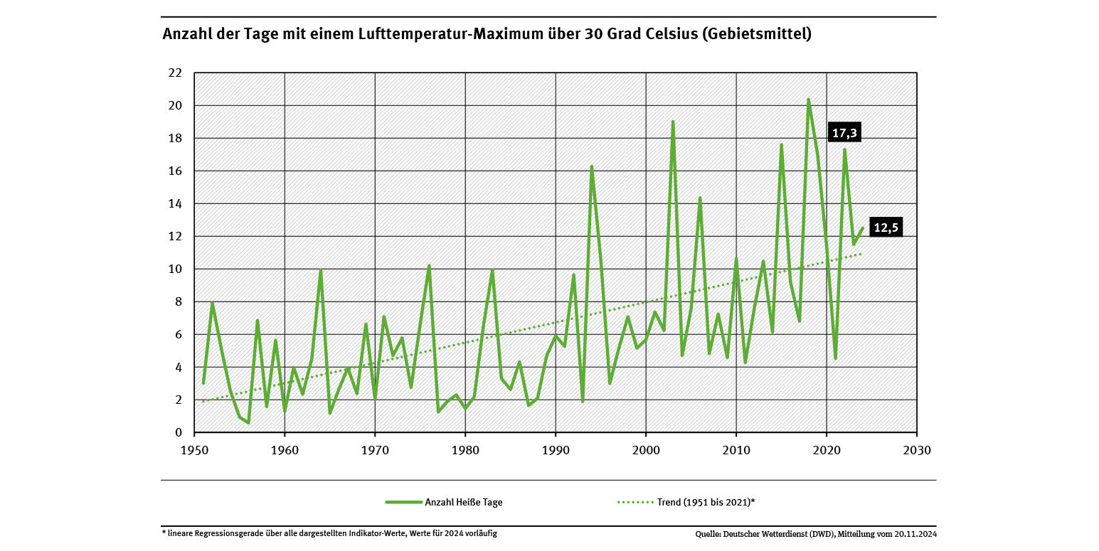

Auf der anderen Seite gibt es vielleicht 30 Tage in Deutschland wo man eine Klimaanlage sehr gut gebrauchen kann und da reicht mir dann auch eine einfache.

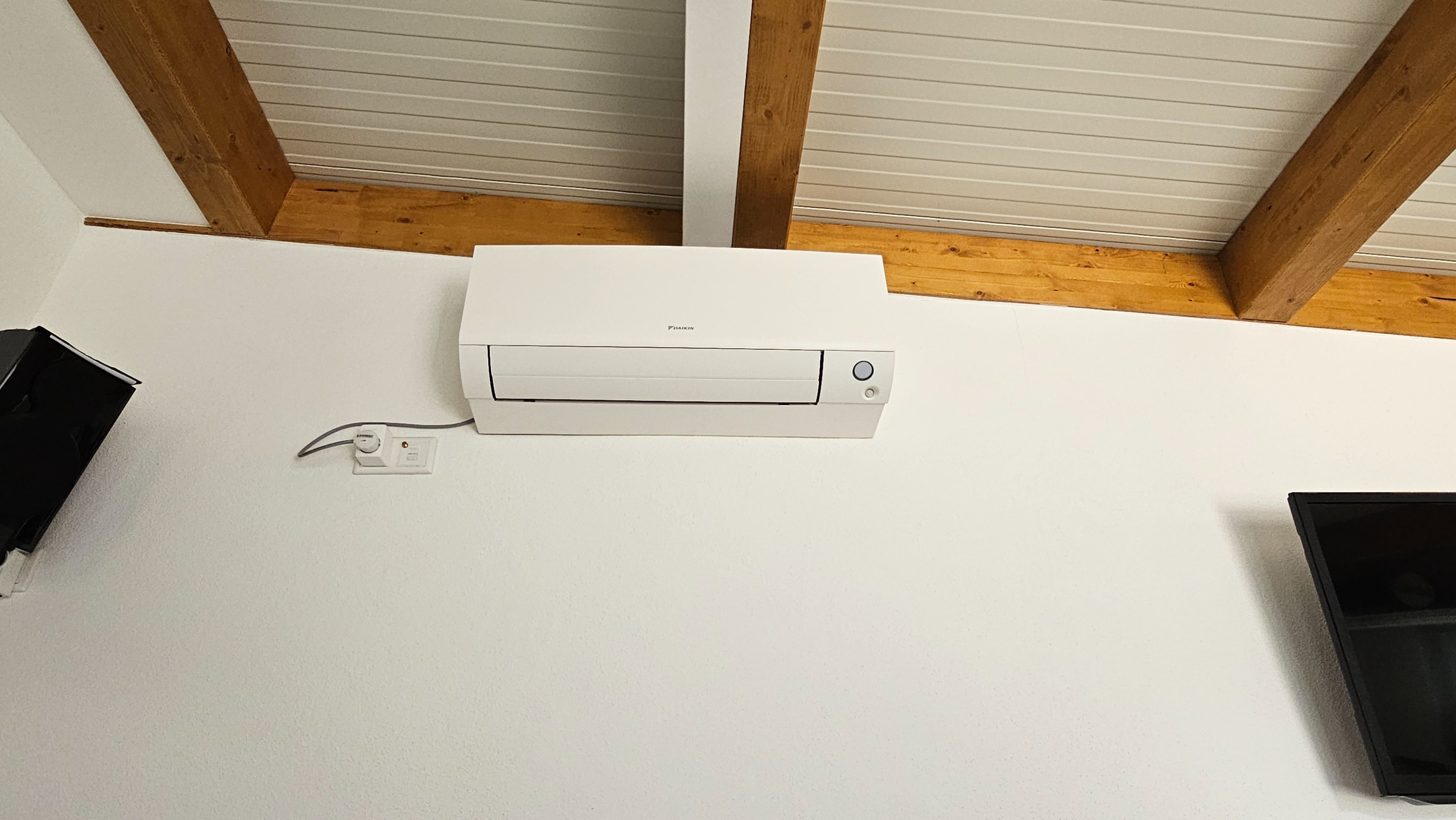

Das kommt ganz auf den Einsatzzweck an. Ich zB habe eine Daikin Perfera 3,5 in der Gartenhütte + Außengerät und heize damit im Winter auch. Ich komme schon auf gut und gerne 120 Tage Nutzung pro Jahr, natürlich nicht durchgehend, sdn je nach Bedarf.
Falls von Interesse: max. Kühlung ca. 600W, max. heizen ca. 1500W.
