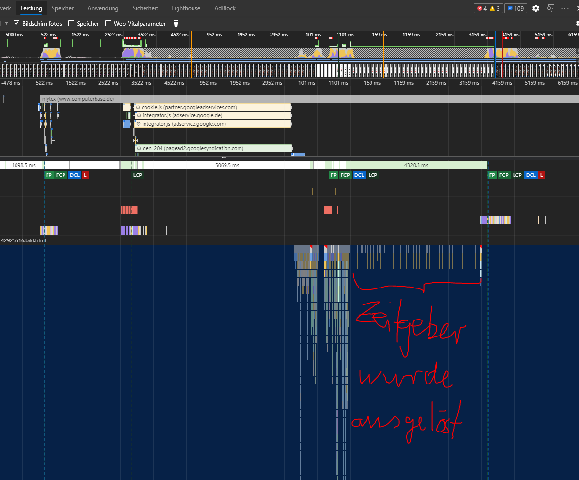

der markierte bereich dauert ca. 4300ms und ist genau die pause die ich meine, Da steht "Zeitgeber wurde ausgelöst".
in Chrome ist dieser Bereich nicht zu finden.

Kannst du das Profil mal speicher und hochladen?
Man kann reinzoomen und sich genau ansehen was da geladen wird.
Ich könnte es mir mal angucken, vieleicht entdecke ich etwas.

Also 4,3 Sek Wartezeit sind auch jedenfall heftig.
Also für mich sieht das aus als wenn der personalisierte Google Werbung versucht zu laden un ddabei etwas blockiert.
Hast du irgendwelche Adblocker drauf die das verhindern? Oder nutzt du einen Anonymisierungsdienst?

Habh mal alle Erweiterungen deaktiviert - leider das gleiche :(
Ja ok, dann weiß ich leider auch nicht mehr weiter.
