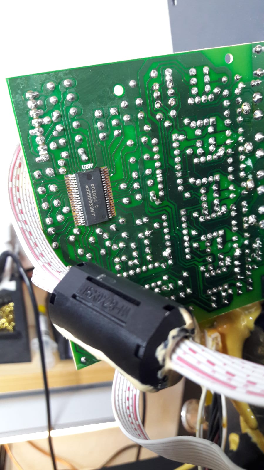

Die gehen ständig hops. Gut, nicht die Lautsprecher selbst sondern die Endstufe im Subwoofer.

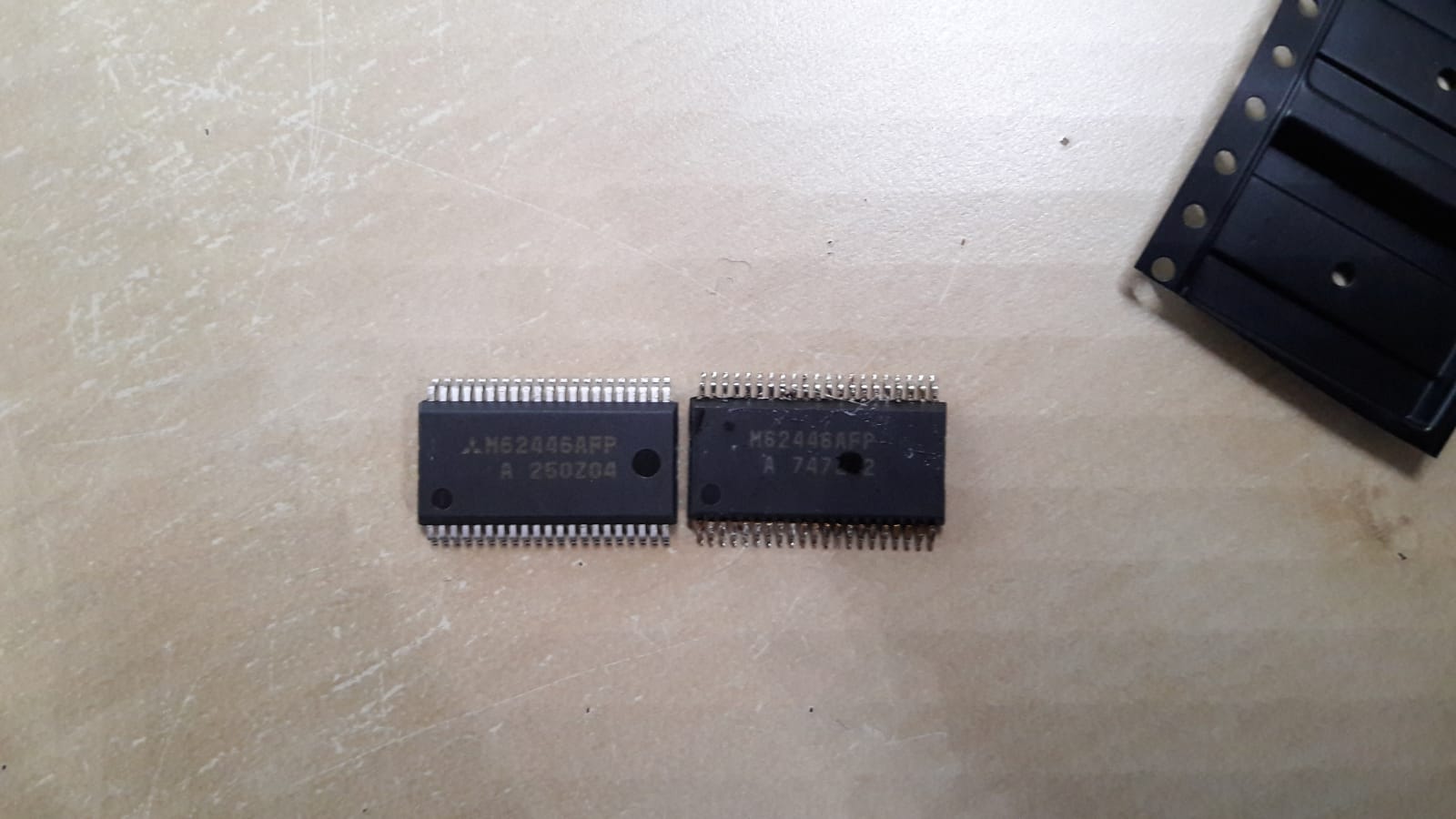

Bei allen zwei Edifier Sub/Sat Systemen die ich bisher repariert habe, war der digitale Lautstärkeregler defekt und das hat genau zu dem Fehlerfall geführt den du gerade beschreibst. Das ist aber ein SMD-Baustein.
Und die Frage ist natürlich, wie viele spamaramas braucht man um einen SSOP42 zu wechseln?
Reaktionen: pelmeni und CMDCake
Ach verdammt, habe so etwas schon geahnt.

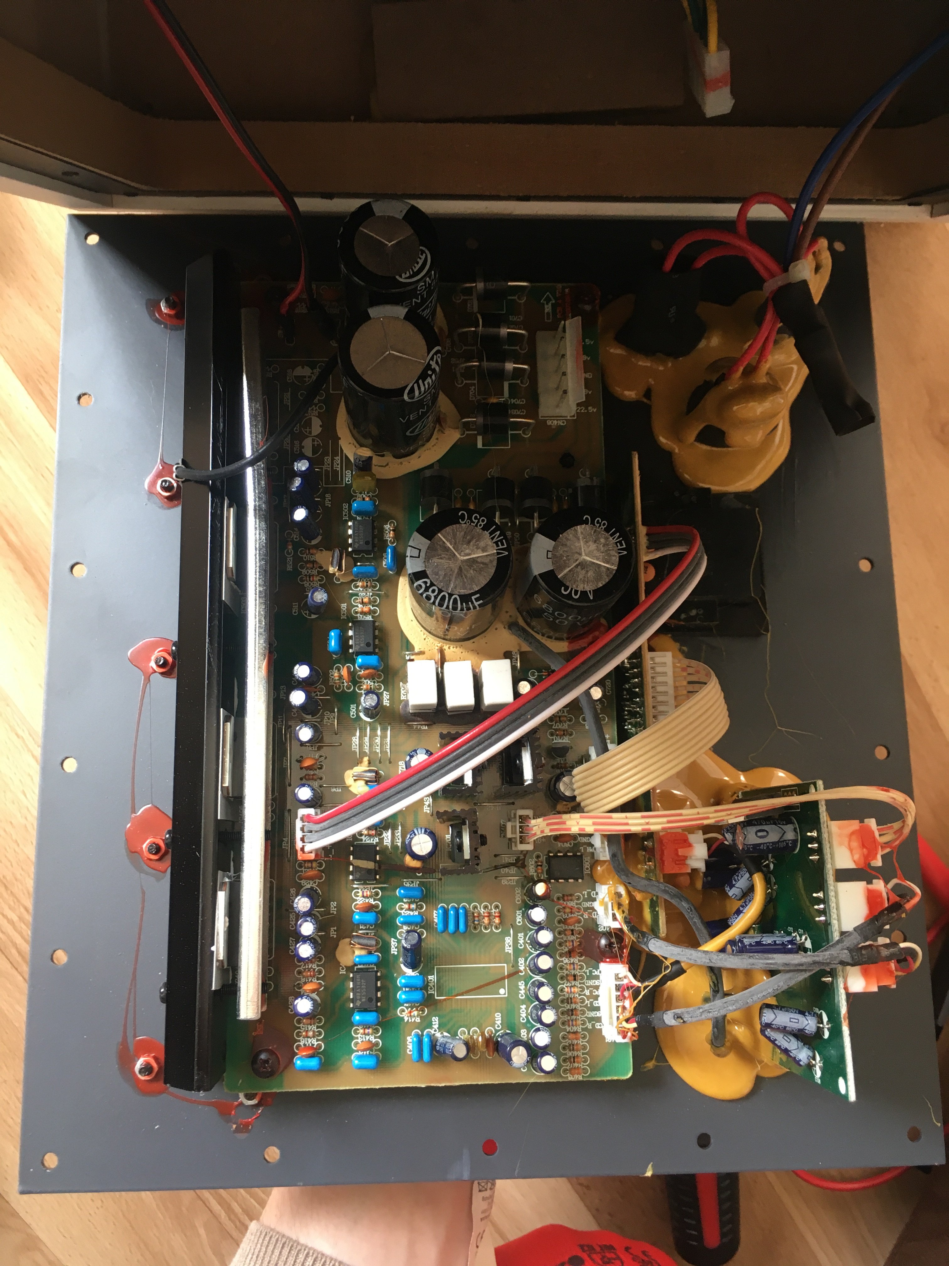

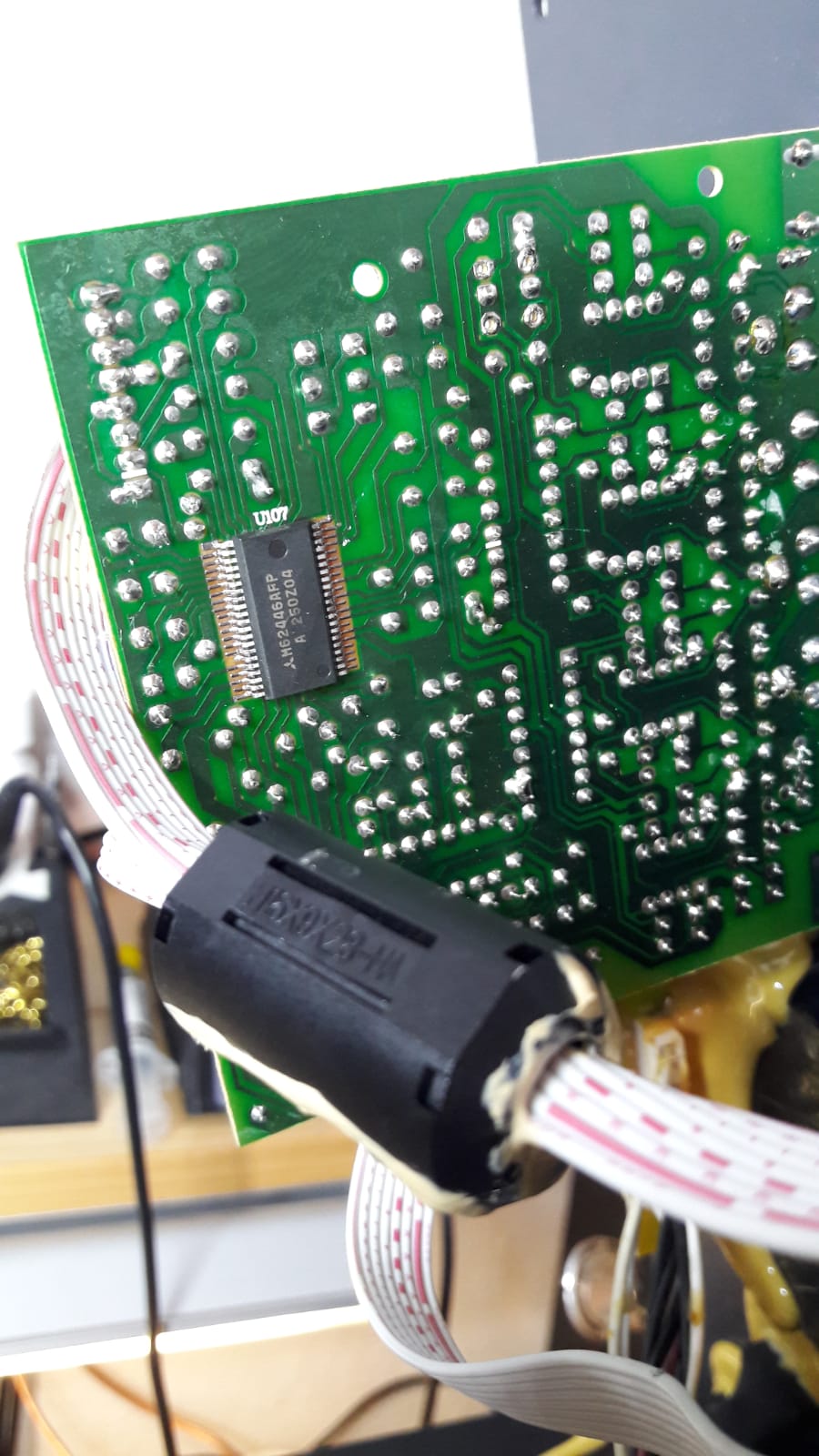

Danke für die Bilder. Werde mich dem Problem mal annehmen.
Habe ihn von unten schon gesehen. Muss nur noch schauen wie ich die Kabel abbekomme, um die platine ausbauen zu können. Die Kabel sind ja anscheinend an beiden Enden verlebt.
Ich habe so ziemlich das selbe Problem wie oben beschrieben, nur eben bei einem Edifier 730D, input über Cinch.
Anlage angemacht und die zwei Satelliten liefen noch, aber mit Störgeräuschen. Wenn ich es beschreiben müsste klang es so als ob alle paar Sekunden ein kratzender Bass wiedergegeben wird.
Nachdem ich Alles abgesteckt hatte und dies und das hin und her getauscht habe (Kabel, input, Steckdose) lief dann auch wieder alles, obwohl ich im Prinzip am Ende nichts verändert habe.
Am nächsten Tag ging halt nichts über die Satelliten. Nur der Subwoofer spielte den Bass ab mit ganz schwachen Mitten und Höhen, sprich man hat etwas vom Lied gehört wenn man das Ohr dran gehalten hat.
Jetzt liegt das ganze Innere auseinander gebaut vor mir und ich bin auf diesen Thread gestoßen.
Frage ist nun: Kann ich fast davon ausgehen, dass es in meinem Fall ebenfalls der Lautstärkeregler ist? Kann ich irgendetwas nachmessen/prüfen bevor ich das Ersatzteil bestelle und mein Glück versuche?
Multimeter ist vorhanden.
Bin dankbar für jeden Hinweis.

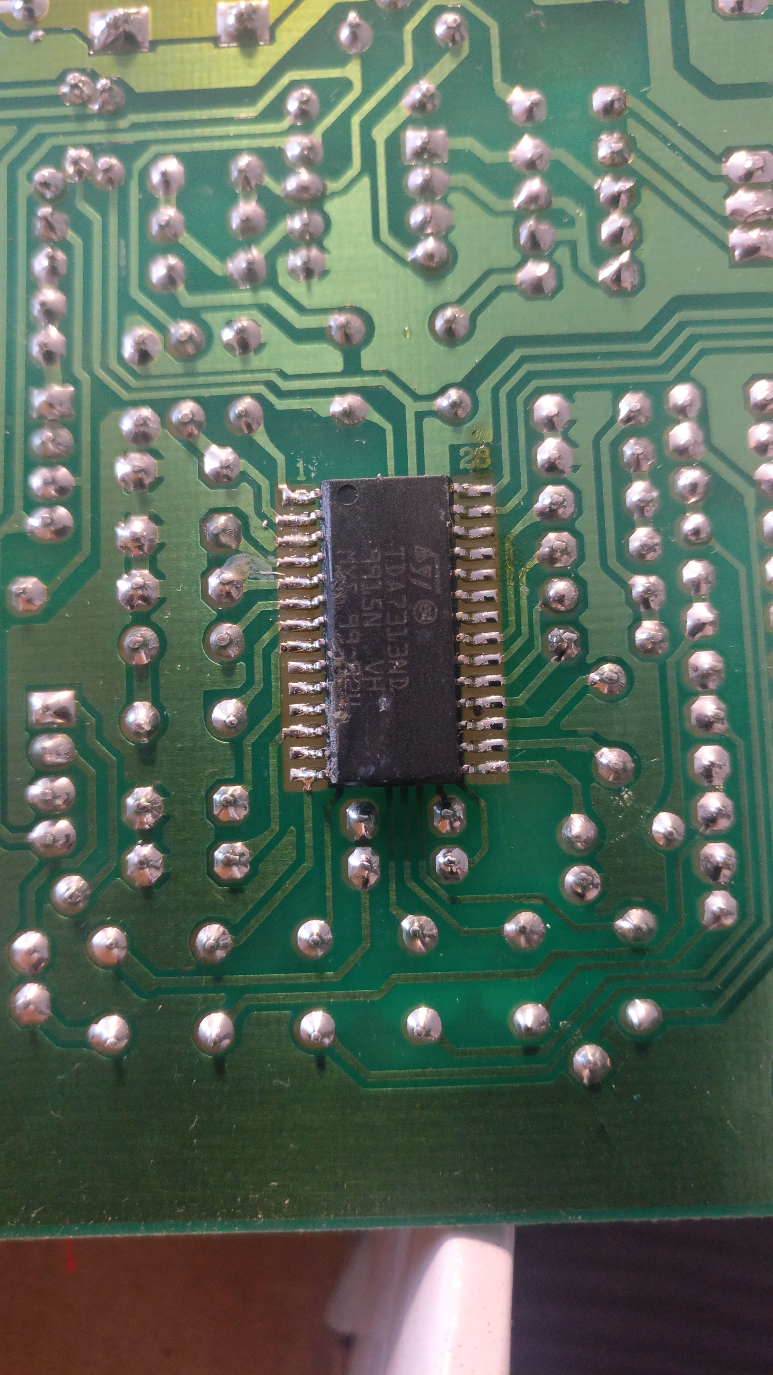

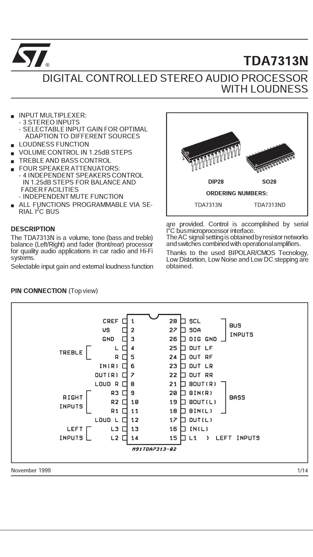

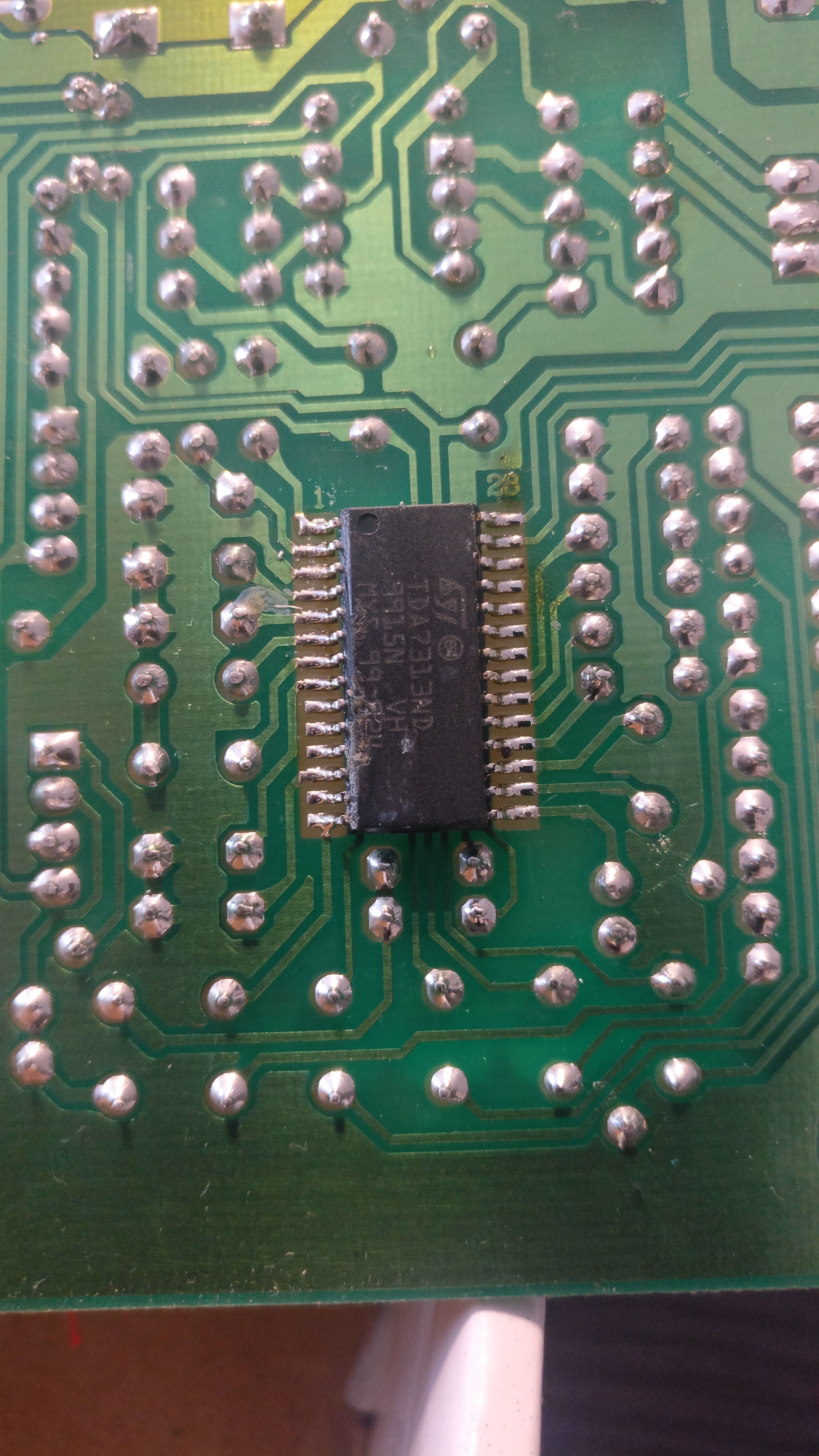

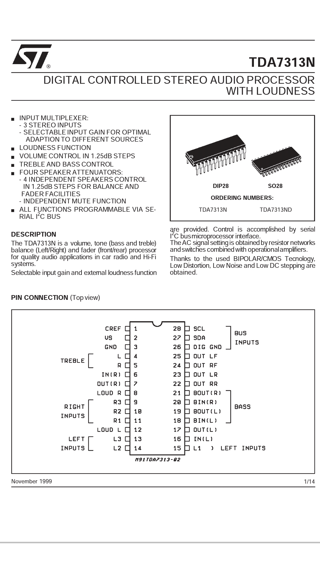

ich hatte auch einen von ST verbaut und keinen von Mitsubishi.
https://www.ebay.de/itm/1-Pcs-TDA73...552132?hash=item2398a121c4:g:6M4AAOSwALtabhMR
Hat bei mir nichts gebracht, funktioniert weiterhin nicht bzw mit den gleichen Fehlern. Aktuell fehlt mir die Zeit da ewig rumzumessen, von daher ist er aktuell nur eine Fußablage...
Beim ablöten musst du tierisch aufpassen, dass du die Leiterbahnen nicht abreißt/abhebst!
