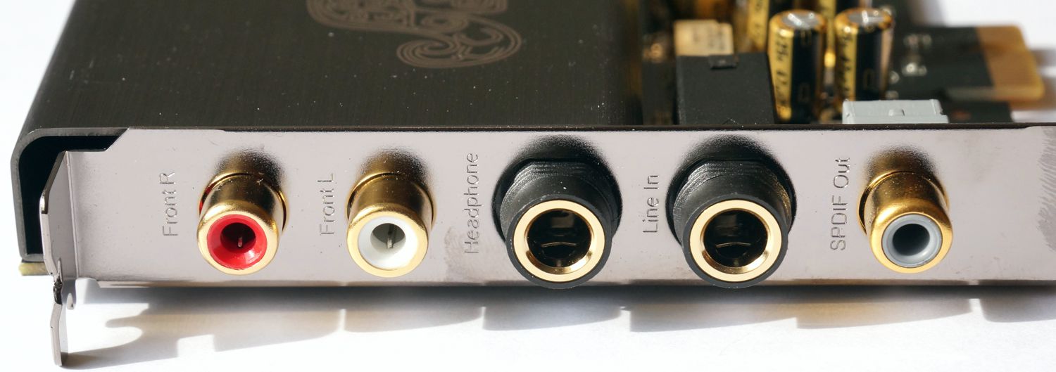

hey leute,
ich hab seit kurzem eine leises brummen auf den lautsprechern (angeschlossen mit klinke an der soundkarte).
nachdem ich was hifi bzw die anschlüsse angeht ein laie bin hier die frage:
kann ich als alternative dieses toslink-kabel und anschließen?
gibt es da etwas spezielles zu beachten?
danke schonmal :)

Das SPDIF-Kabel wird u.U. nicht dafür sorgen, dass das Brummen weg ist. Das Toslink schon, da es keine Masseverbindung mehr gibt.
Du kannst auch einfach mal versuchen, den Stecker der Lautsprecher andersrum in die Steckdose zu drehen, das KANN, evtl. die Brummschleife schon aufheben.
Reaktionen: Veitograf
SPDIF ist einfach nur ein digitales Protokoll, kannst auch einfach ein Chinch-Kabel nehmen.
Das TOS-LINK ist Optisch, daher keine Masseverbindung, daher kein Brummen
Mit der galvanischen Trennung kannst Du zumindest lokalisieren, wer der Verursacher der Massenschleife ist.
Bleibt mit der F05-Verbindung das Brummen aus, so ist die Soundkarte bzw. der PC der Verursacher.
Mögliche Gründe sind hierfür Einstreuungen durch das Netzteil, denn ungleich ob es sich um eine integrated Audio Processing Unit eines Mainboards handelt oder um eine Soundkarte, die Audio-Elektronik befindet sich stets unmittelbar nahe eines unter ihr montierten Netzteils, sie ist damit am anffäligsten für dispergierende Immissionen eines Netzteils, ausgelöst durch Potentialdifferenzen.
Bleibt das Brummen trotzdem bestehen, so ist die Ursache bei dem EDIFIER S530D und deren angeschlossenen Geräten zu suchen, bis hin zur Stromversorgung.
Kannste auch, kannst es aber auch an die onboardsoundkarte anschließen, deine Soundkarte macht eh nichts wenn du die Anlage digital verbindest.
