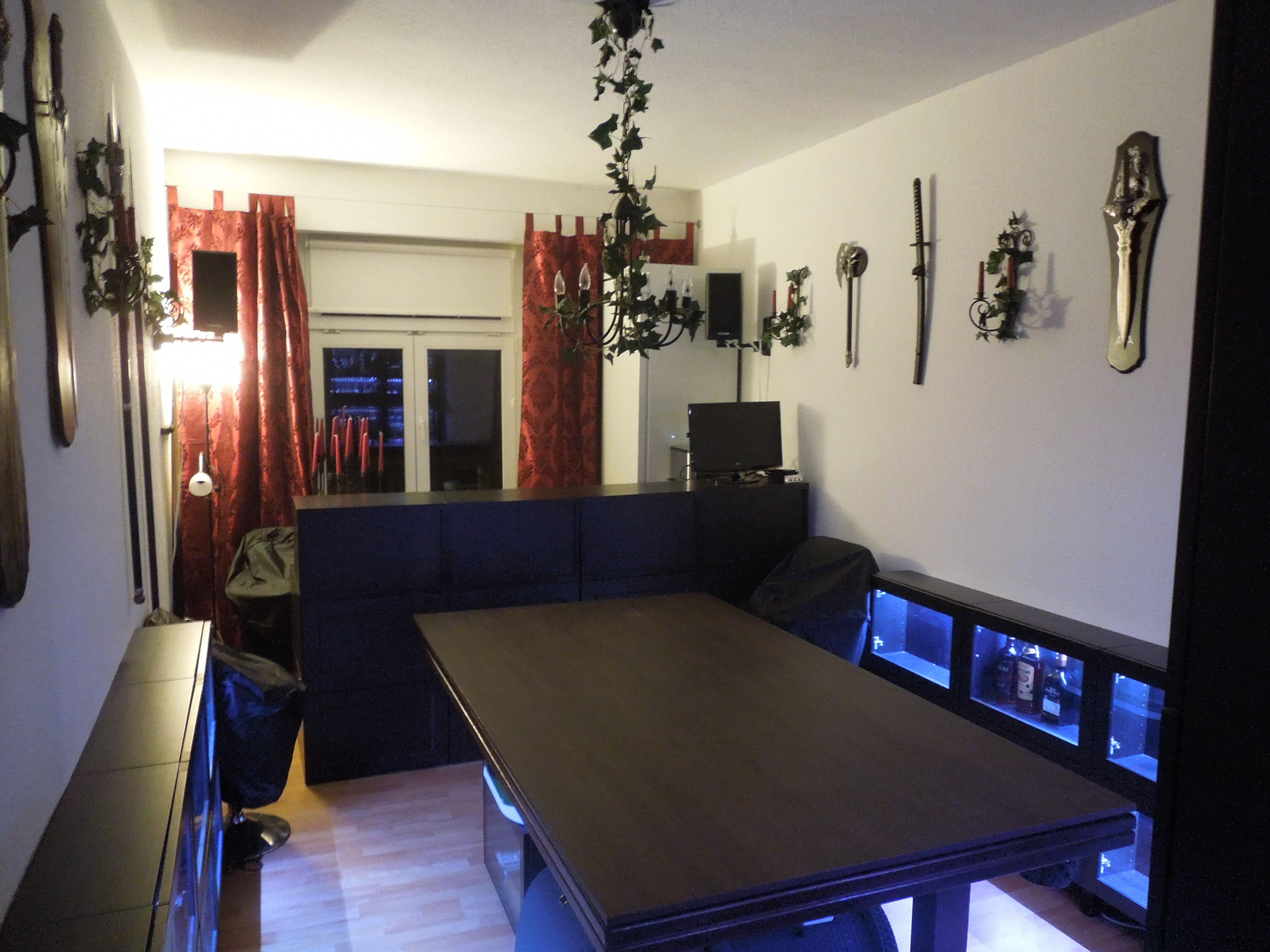

Ich besitze die S530d und habe die zwei Lautsprecher per Nagel an die Wand gehangen.

Ich wollt jetzt keine Nägel durch meine Boxen jagen!
Will die Boxen an die Breite meines Tisches ausrichten, darum müsste ich sie zu mir hin rotieren können!
Fällt somit weg.
