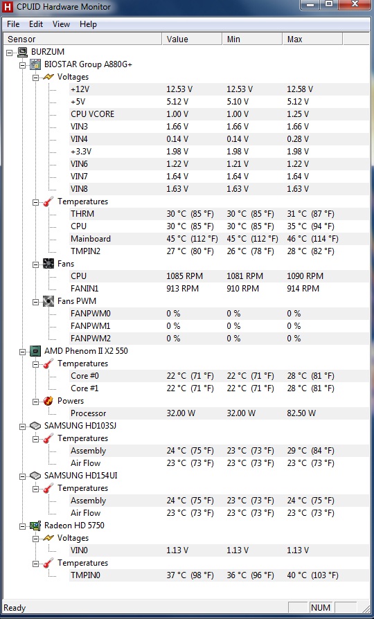

Hier meine Temps mit uraltem GroßClockner und zwei langsamen 120ern, das Gehäuse ist sogar noch mit Teppich ausgeschlagen:
temp-jpg.216453
