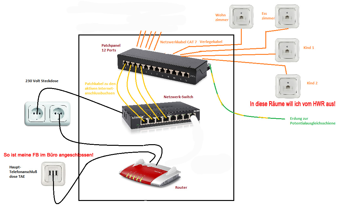

EFH nachträglich mit Netzwerkkabeln vernetzen
Zu deinem letzten Absatz zuerst, dafür steht ja dann dort am TV eine FB mit 4 freien Lananschlüssen, bedeutet einer für das "verlängern bis zum Switch" des LAN Netzwerkes einer für den TV - noch zwei frei an der FB.
Bedenke das der Router, je nach Wand und Deckenbeschaffenheit, wahrscheinlich probleme damit haben wird aus dem HWR Wlan zu verteilen. Über AP´s nachdenken, da genügt auch für den HomeUser um das über die `FB abzubilden und einfach zu managen einer der AVM AP`s. Zu unserem Vorteil liegen dort ja bereits Duplexkabel ;)
Wieviele Dosen werden es denn am Ende gesamt? Das Patchpanel so kaufen das noch min. Platz für ein weiteres Keystone Modul ist. Dort die Garage auflegen. Dann je nach Usecase die entsprechend benötigte Verbindung durchpatchen. Also in deinem Fall in den Router gehen. Alles an einer zentralen Stelle (patchpanel zusammenführen einfach gesagt)

Jackson8 schrieb:
[...] kann ich dieses Verlege-Kabel aber nicht direkt in den Router stecken, sondern muss auch erst eine Dose setzen und von der dann den Router, Switch und Panel verbinden, oder?
Das soll ja auch nicht direkt in den Router - und nein, Du brauchst keine Dose setzen, denn dafür ist doch das Patch-Panel da.

Nochmal zum Verständnis:
Sowohl dem Verlegekabel als auch dem Patch-Panel, den Dosen oder den selbstkonfektionierbaren Steckern (sog. Keystone-Module) ist's völlig egal, ob die das DSL- oder Ethernet-Signal transportieren - einzig ein reiner Switch spielt hier nicht mit.
Aber dafür ist dann die FritzBox zuständig, die ja als All-in-One-Gerät mehrere Komponenten, wie bspw. DSL-Modem, Switch, TK-Anlage (m. DECT) u. a., vereint.​
Jackson8 schrieb:
Weil wenn ich z.b. eine Doppeldose im Wohnzimmer habe, ist eine belegt um den TV ins Internet zu bringen. Dann wäre noch ein LAN Anschluss an der Dose frei, der reicht doch aber nicht um den Router für das gesamte Netzwerk anzuschließen , oder?
Doch - Du müßtest das nur anders anschließen: denke dafür anders herum - erst Router und von da zum jeweiligen Gerät, bspw. TV.​

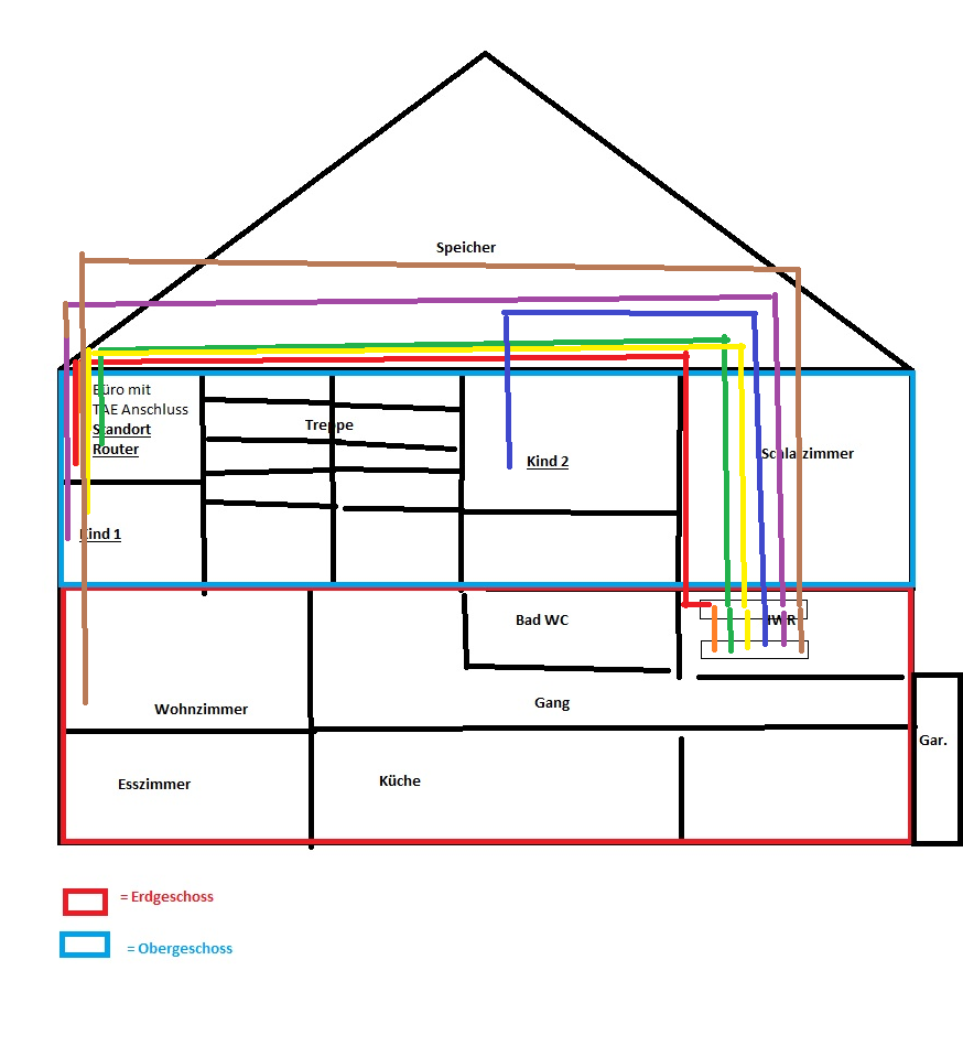

Es ist von großer Bedeutung zu wissen, ob ich von meinem Büro aus starten muss (vom TAE Anschluss dort) und von hier aus Kabelkanäle legen und alle Zimmer ansteuern muss oder ob ich komplett neu vom APL der Telekom starten kann (was mir eigentlich am liebsten gewesen ist, da ich dachte, ich kann damit ein Netzwerkkabel in meine Wohnung ziehen) und von dort aus dann weiter gehen.
Räume sollen Büro natürlich, Wohnzimmer, 2 Kinderzimmer und Schlafzimmer sein.
Mittlerweile alle mit Duplex^^
ONT habe ich ja noch nicht, nur EVENTUELL in 2 Jahren oder 3....
Die Variante mit Router bleibt im Büro hatte ich ja aufgezeigt, in dieser nutzt du ganz normal die Telefondose weiter und verwendest zwei der Lanports der FB um einmal das Netzwerk in den HWR und dort auf das Patchpanel und weiter zum switch zu bringen, von dort patcht du einfach alle weiteren Dosen, also einmal Büro und dann je zwei weitere pro Zimmer. Und einen Port der FB nutzt du für deinen Arbeitsplatzrechner.
In meiner Variante die ich preferieren würde, käme auch eine Doppeldose in die Garage ;)
Aber dank Duplex ist ja eh jede Config denkbar, also auch FB in die HWR, in dem Fall mit zwei vorkonfektionierten oder selber aufgelegten Steckern/Adaptern die Telefondose im Büro weiterleiten über einen RJ45 Port und dann die Technik im HWR zu haben.

Richtig, du würdest einfach den Klingeldraht der Telekom durch ein Lankabel ersetzen. Die Lanbuchsen in der Garage sind nur - was ich legen würde - einfach weil ich Netzwerk in der Garage habe und praktisch finde. 3d Drucker, Wallbox usw.
Festzuhalten wäre, Patchpanel in den HWR (12er oder knapp 8er) von dort alles mit Duplex versorgen. Dann ist es nur eine Frage der eigenen Präferenz oder der Liebe geschuldet ob die FB im Büro bleibt, dann ist nichts weiter zu tun. Oder ob die FB in den HWR soll. dann kommen da halt noch zwei Adapter oder selbst aufgelegt Kabel dazu.

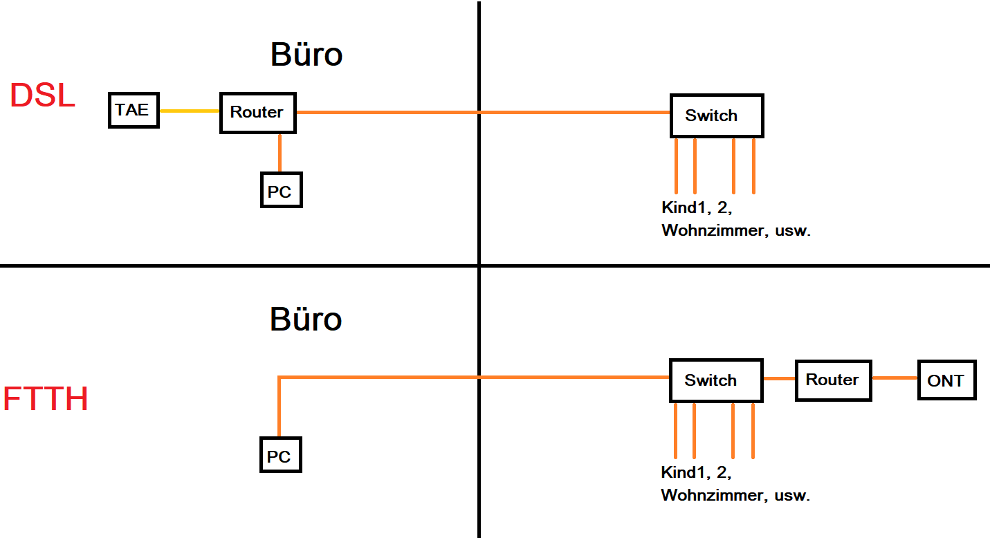

Umgeht doch den ganzen Stress mit Auflegen eines neuen Netzwerkkabels am APL des bisherigen DSL Anschluss.
Wenn da ein Techniker kommen muss, da der Netzbetreiber bis zur ersten TAE Dose verantwortlich ist, kostet das doch nur unnötig Geld.
Lasst den Router so wie er jetzt ist an dem DSL Anschluss mit der TAE-Dose im Büro und fertig.
Wenn im weiteren Verlauf auf FTTH gewechselt werden soll und die gesamte Technik ohnehin im Hauswirtschaftsraum untergebracht werden soll, dann macht es jetzt keinen wirklichen Sinn irgendwelche Leitungen in die Garage zu ziehen.
Wofür? Nach Umstellung auf FTTH mit einhergehender Versetzung des Routers in den HWR sind in der Garage 2 unbenutzte Ethernet Anschlüsse.
Wenn im HWR genug Platz ist kann man durchaus die ganze Technik da unterbringen und von dort aus in alle Räume verzweigen.
Eine zusätzliche Leitung vom Büro in den Hauswirtschaftsraum kann man sich ebenfalls sparen. Die Komponenten im Büro kann man momentan auch direkt an den Router anschließen.
Der Anschluss im Büro dient dann als Verbindung vom Router zum HWR.
Wird dann beim Wechsel auf FTTH der Router in den HWR versetzt, dann ist dieser Anschluss wieder frei und kann für die Komponenten vom Büro verwendet werden. Da muss man auch noch nicht mal irgendwas im HWR für umstecken. Lediglich Router im Büro trennen und im HWR direkt an den Switch anschließen.
Habe das mal mit Paint und paar Blöcken dargestellt (oben der bisherige DSL Anschluss und unten dann bei FTTH), Patchfeld und Netzwerkdosen habe ich mal weggelassen:
Bei Decken- und Wanddurchbrüchen für jegliche Leitungen immer auf Brandschutz achten. Im Zweifel eher zuviel als im Schadensfall zu wenig abschotten. Unsachgemäße Leitungsverlegung gibt der Versicherung immer Spielraum die Leistung zu mindern.
Und nochwas zu den Leitungen. Es reichen bei den üblichen Längen auch Cat6a Leitungen aus um bis zu 10Gbit/s zu erreichen. Längen von über 60m halte ich hier für nicht sehr realistisch. Wenn man Cat6a deutlich günstiger als Cat7 bekommt würde ich das Geld sparen und in was anderes investieren.
Ist jetzt meine Einstellung zu der Technik. Bei Geschwindigkeiten ab 10Gbit/s würde ich spätestens auf LWL wechseln, alleine schon aus Sicht vom Kostenfaktor (Leistungsaufnahme von 3-4W je aktivem Port bei RJ45 (Cat6a/Cat7 Leitung) gegenüber unter 1W bei LWL). Da macht Cat7a nur bei Leitungslängen über 60m Sinn.
Und bei den Leitungen auf die AWG achten, falls PoE (Power over Ethernet) Geräte (z.B. Kameras, IP-Telefone oder WLAN-Access-Points ohne Netzgerät) genutzt werden sollten.

Ich danke nochmals allen für ihre Ideen.
Klar ist wohl, Switch und Panel sollten nicht im Büro sein, sondern entweder auf der Empore im Büro (genau neben dem Speicher) oder eben im HWR.
FB kann dann im Büro bleiben. In den HWR sollte die FB wohl besser nicht denke ich.
Klar ist auch, es sollten in die Zimmer Duplexkabel gelegt werden, aufgelegt aufs Panel und verbunden mit dem Switch.
Vom Switch wird dann einfach ein Kabel an den Router geführt, richtig?
Das Kabel vom Switch an den Router sollte ja dann ein Patchkabel sein (Entfernung wäre von der Empore ca. 12m, vom HWR ca. 20m), da ja das direkt in den Router gehen würde, oder?
Die FB wäre dann wie jetzt an der TAE Dose angeschlossen, das Kabel vom Switch in eine LAN-Dose an der FB.
Alles jetzt, wenn ich kein neues Lan Kabel am APL in der Garage anschließe.
So müsste ich von den Kindern keine Kabelkanäle in meinem Büro verlegen, sondern nur das eine Kabel vom Switch an meinen Router führen.

Nein, hierfür nutzt du einen der Duplexkanäle zum Büro (dort bleibt ja die Fritzbox) es läuft alles über das Patchpanel ab....
Rot -> Fritzbox zum Switch/patchpanel
Grün - Switch/patchpanel zur 2ten freien Dose Büro und dort den eigenen PC dran.
Alle anderen Farben duplex in die Räume
Hatte leider nur das mächte MS PAINT zur Hand
Im HWR oben Patchpanel
unten Router

Wenn der Router an der jetzigen Position nicht irgendwie stört braucht man am Übergabepunkt (TAE-Dose) nichts ändern.
Wenn später auf FTTH gewechselt werden kann/soll wäre das, wie bereits genannt, eine unnötige Investition.
Jackson8 schrieb:
Falls ich die Empore nutze für Switch/Panel müsste ich bei einem GF Anschluss lediglich ein Kabel vom ONT im HWR an den Switch auf der Empore bringen (da diser ja schon mit dem Router verbunden ist), richtig? Oder muss das direkt in den Router?
Bei Glasfaser wird das Glasfasermoden (ONT) typischerweise mit dem Link-Port verbunden (Link/Lan1 beim Speedport und WAN bei Fritzbox).
Über die weitern LAN-Ports am Router wird dann der Switch und ggf. andere Komponenten angebunden.
Also nein, die Verbindung muss, meine ich, erst durch den Router und dann auf den Switch geführt werden.
Ob das Funktioniert, wenn das ONT auf den Switch gelegt wird und der Router dann lediglich als DHCP dient und für Telefonie weiß ich nicht.

Frage aber: Wie bekomme ich die Duplexkanäle in mein Büro, woher sind die?
In meinem Büro befindet sich lediglich eine TAE Dose. Sprich ich habe da keine Netzwerkdose.
Wo steht bei deiner Zeichnung der Switch eigentlich?
Weil du schreibst der Router ist im Büro, aber auf der Zeichnung ist er im HWR?
Sorry, aber das versteh ich so nicht.

Ist rot und grün jeweils eine Simplex Leitung?
Soll ich mit einer diser Leitungen vom HWR / Switch aus eine Netzwerkdose setzen im Büro?
Also ich versteh deine Ausführung zu "rot und grün" noch nicht, sorry.
Die anderen ist klar.
Zudem schreibst du zur FB im Büro und auf deiner Zeichnung schreibst du, sie wäre unter dem Patchpanel im HWR...!?
Erkläre nochmal was mit meiner TAE Dose im Büro passiert bitte, wo ja im Moment der Router angeschlossen ist, danke.
Und wenn ich das so mache und die FB im Büro lasse und die Leitungen laut Bild oben lege, kann ich dann ohne weiteren Aufwand den ONT im HWR mit der FB im Büro verbinden, oder muss ich dann nochmal ein Netzwerkkabel einziehen?
;) schwer mit paint zu visualisieren. Rot/Grün ist ein duplex Kabel.
Im HWR stehen Switch und Patchpanel, im Büro der Router (FB). Sozusagen nutzt du das eine Adernpaar des duplexkabel um von der Fritzbox -> über das Patchpanel -> in den Switch das "Internet/netzwerk" zu bringen, von dort geht dann eine der Duplex Adern wieder zurück ins Büro (über das Patchpanel) um z.b. dort den PC anzubinden (geht halt auch über die Fritze alternativ. je nach Gusto und ja ins büro muss natürlich auch eine Doppeldose. Sprich Sternförmig vom HWR aus versorgst du alle Räume.
Router und Switch sind zwei getrennte Geräte anders wären ja die vier FB Lan Anschlüsse nicht ausreichend um alle Zimmer zu versorgen....
Wenn alle relevanten Räume mit dem Patchpanel im HWR verbunden sind brauchst du keine Kabel mehr zu ziehen. Vorausgestzt der Fibre-Router/Modem kommt dann in HWR oder Büro .... oder dort hin wo eine Doppeldose vorhanden ist...
Ich habe jetzt mal ein Bild gesucht und bissel geändert, aber anhand diesem erkennt man alles recht einfach wie ich finde.
Auf diesem Bild fehlt noch die Verbindung Router (Fritzbox) zum Switch und/oder Panel!
Bitte zeichnet mir doch da noch rein, WIE UND MIT WAS ich die FB und den Switch oder/und das Panel verbinde und falls NOTWENDIG, ob ich eine Netzwerkdose im Büro benötige und die Verbindung dazu, danke, das wäre echt nett, denn soweit hab ich es jetzt kapiert...
Ich versteh nämlich noch nicht den Sinn einer Doppeldose in meinem Büro, meinen PC kann ich ja direkt an der FB anschließen. Oder war das wegen zukünftigem GF-Anschluss? Ich habe ja eine FB 7590, da kann ich später direkt vom ONT, der ja im HWR sein wird, meine FB anschließen laut "Toni".
Dafür würde ich dann doch auch wieder ein Netzwerkkabel vom ONT im HWR ins Büro legen müssen und DIREKT an der FB anschließen müssen, oder nicht?
