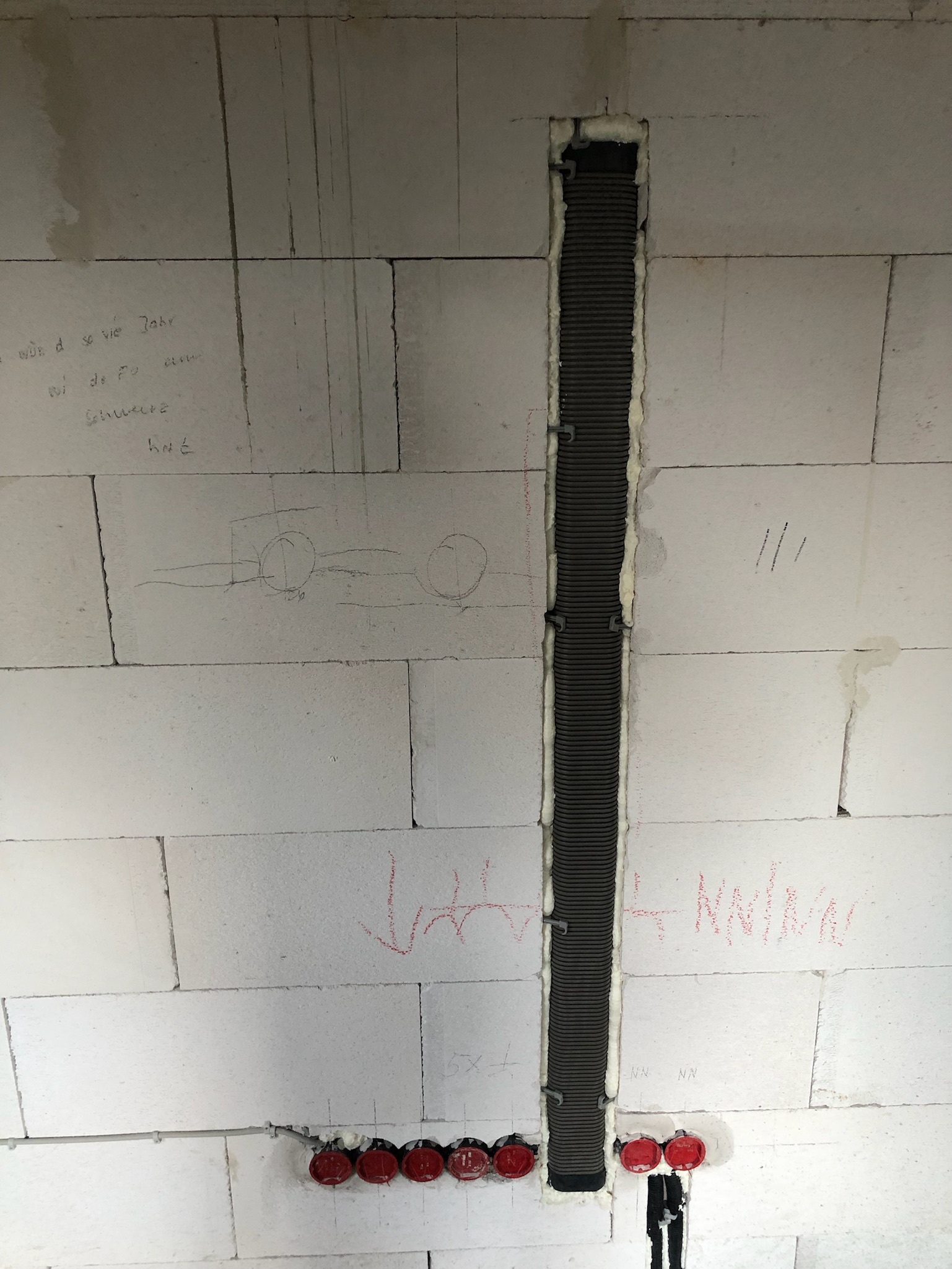

Apropos Kabel, was wir auch noch gemacht haben war ein Kabelkanal unterputz hinter dem TV. Ich suche mal ein Bild von damals raus.
Saugeiles Teil. 120€ hats gekostet meine ich.
Die Geräte sind dann unten und der TV oben richtig?
Genau. Dann sieht man keine Kabel.
Falls du Wert auf Audio legst, leg auch gleich Lautsprecherkabel mit in den Estrich und setze Dosen für Rears.
Reaktionen: [AlphaRC]Eraser, Meister1982 und axl foli
