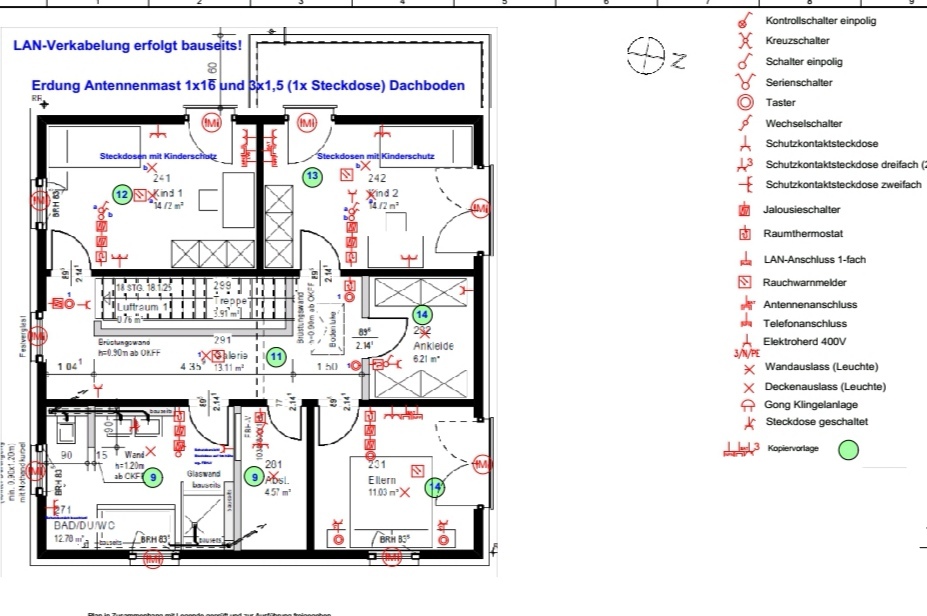

Hallo liebes Forum,
wir bauen gerade unser EFH als Ausbauhaus mit sehr viel Eigenleistung. Nun möchten wir auch die LAN-Verkabelung selbst machen.
Gibt es ein Programm oder habt ihr gute Tipps, wie wir die Kabel am besten verlegen?
Am besten wäre es vermutlich zu jeder LAN Dose ein eigenes Kabel zu ziehen, oder? Wie würdet ihr das mit den Kabeln zum OG machen? Ein Kabel zu einem Switch und von dort die Kabel verlegen, oder direkt 11 Kabel hochlegen?
Wir sind keine Profis nur gelernte Fachinformatiker aber wie auch bei allem anderem beim Hausbau freuen wir uns auf diesem Gebiet dazu lernen zu dürfen. Daher würden wir uns sehr über Tipps freuen!
Danke euch :)

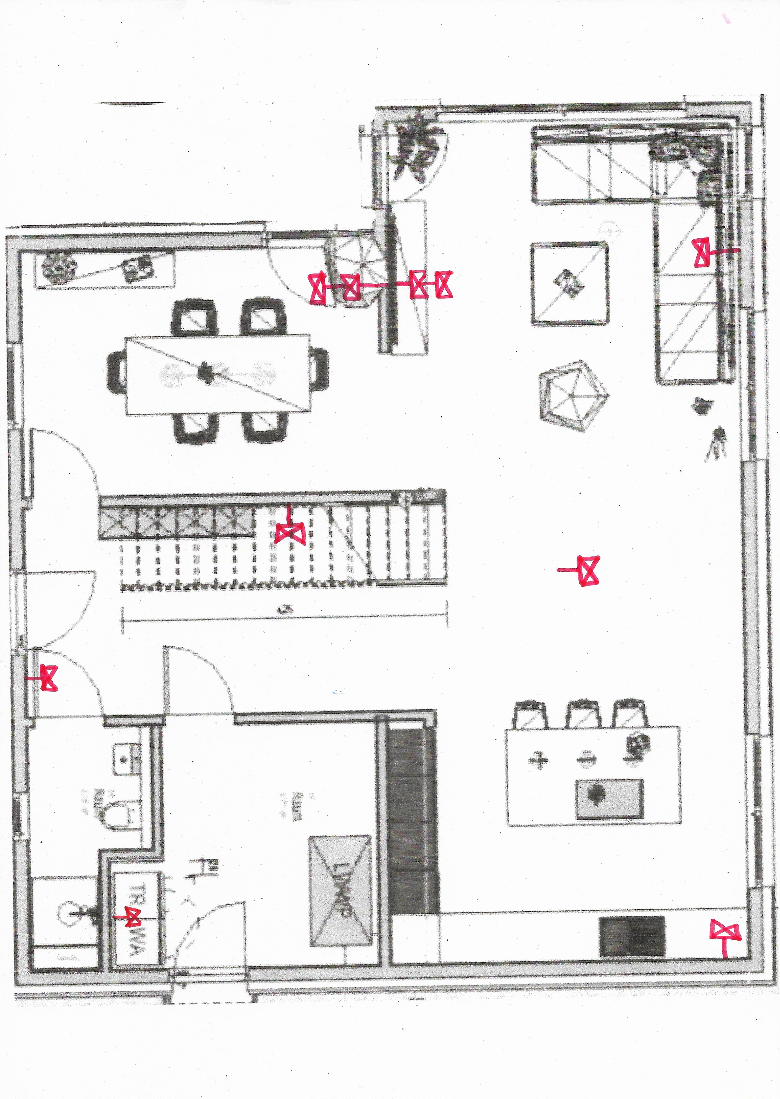

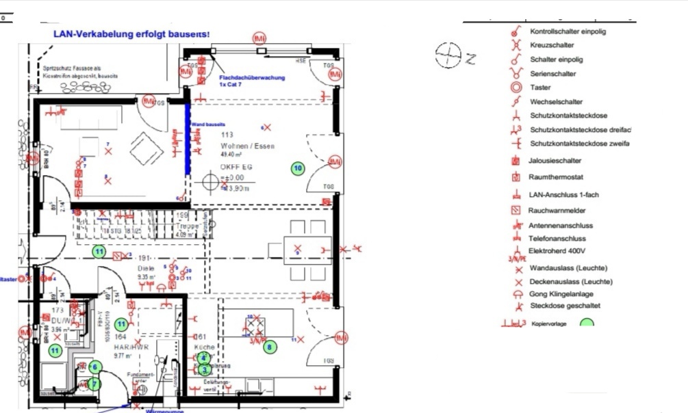

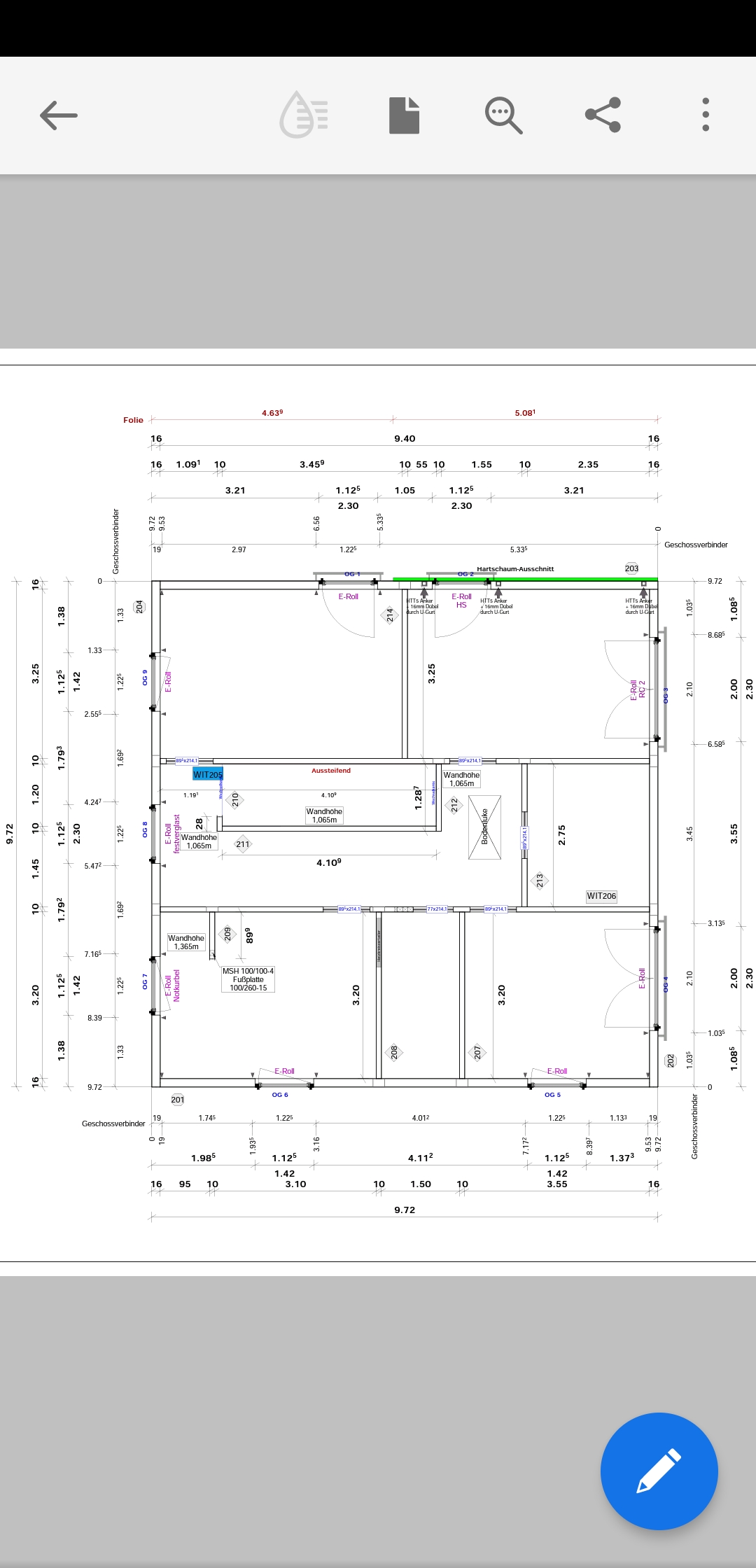

Danke für deine Tipps, wo würdest du denn noch LAN-Dosen setzen? Ich hatte ja oben mal meine gedachten Stellen eingezeichnet.
Also die Kabel würden wir in Leerrohren jeweils über die Decken verlegen. Welches Rohr und Cat7 Kabel würdet ihr uns da empfehlen?

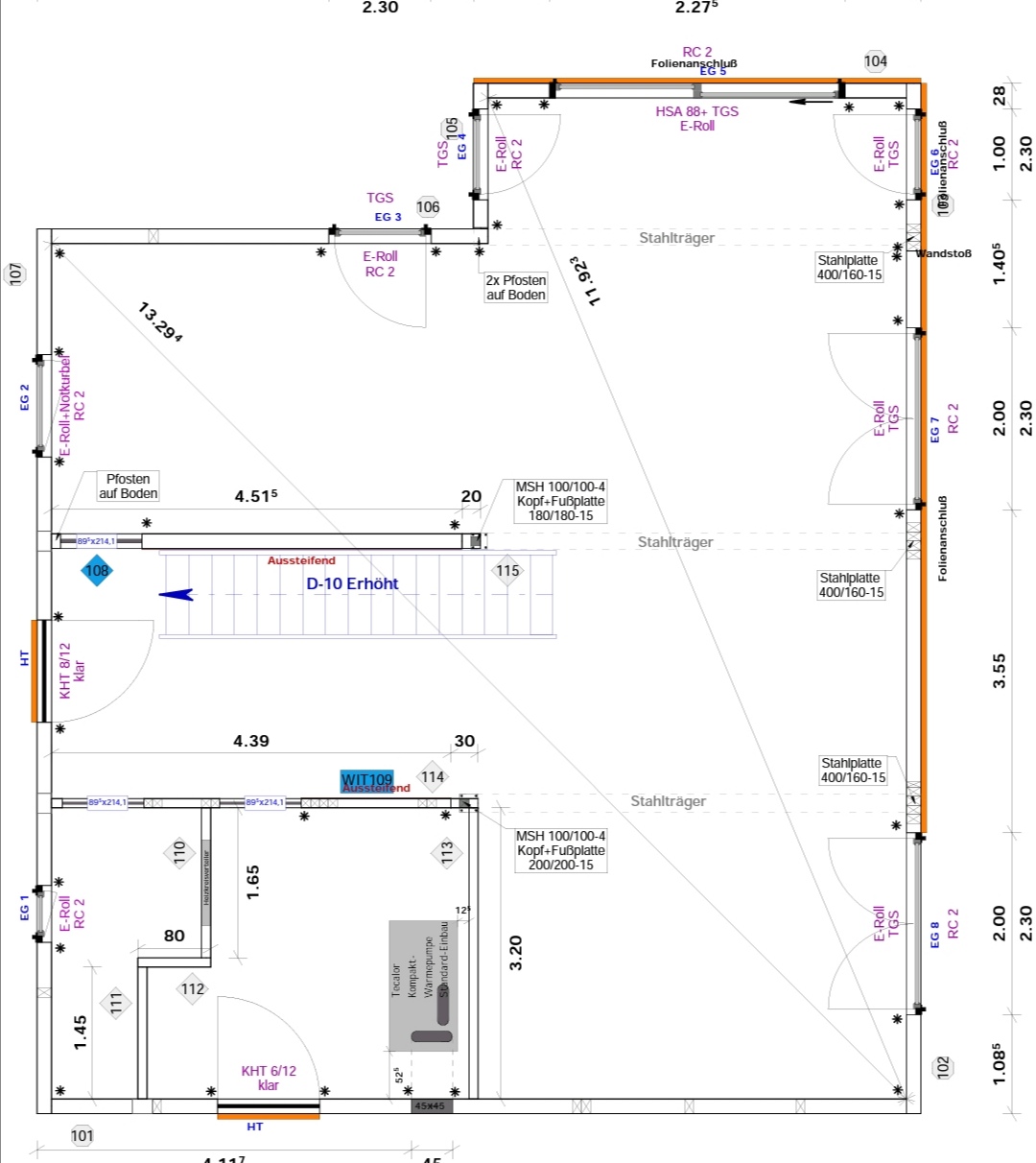

Überall wo du Fernsehkabel vorgesehen hast auch LAN, beim Esstisch könnte man eine Dose vorsehen, in der Küche neben einer der Doppelsteckdosen auch LAN.
Wohin willst du den TV im Wohnzimmer platzieren ? Wenn der an die Wand zur Treppe kommen soll, fehlt dort doch ein Antennenanschluß. In den Kinderzimmern überall dort wo der Schreibtisch möglicherweise platziert wird neben Strom auch Netzwerk. Und die im Plan vorgegebene Einrichtung hat vermutlich nicht auf Ewigkeit Bestand. Z.B könnte ja der Schreibtisch in einem Kinderzimmer auch mal an die Wand zur Treppe wandern . Oder in die Ecke wo das Bett vorgesehen ist. Im Ankleideraum könnte man auch noch eine Dose vorsehen. Und im Elternschlafzimmer sollte natürlich auch LAN und nicht nur TAE vohanden sein.
Oh okay. Also ich gehe mal verlegen immer nach der Maxime so wenig horizontal wie möglich zu verlegen. Also unten im Keller ist alles Aufputz hier und dann geht es direkt senkrecht an seinen Platz. Es kann ja sein, dass ihr eure Decken abhängt mit Rigipsplatten, da könnt ihr ganz einfach Leerrohre anbringen. Und von da aus dann runterziehen. Würde mich nicht wundern, wenn der Eli das auch so macht, wobei da die Kabel teils direkt beim Bau verlegt werden und die werden dann in die Decke eingegossen.

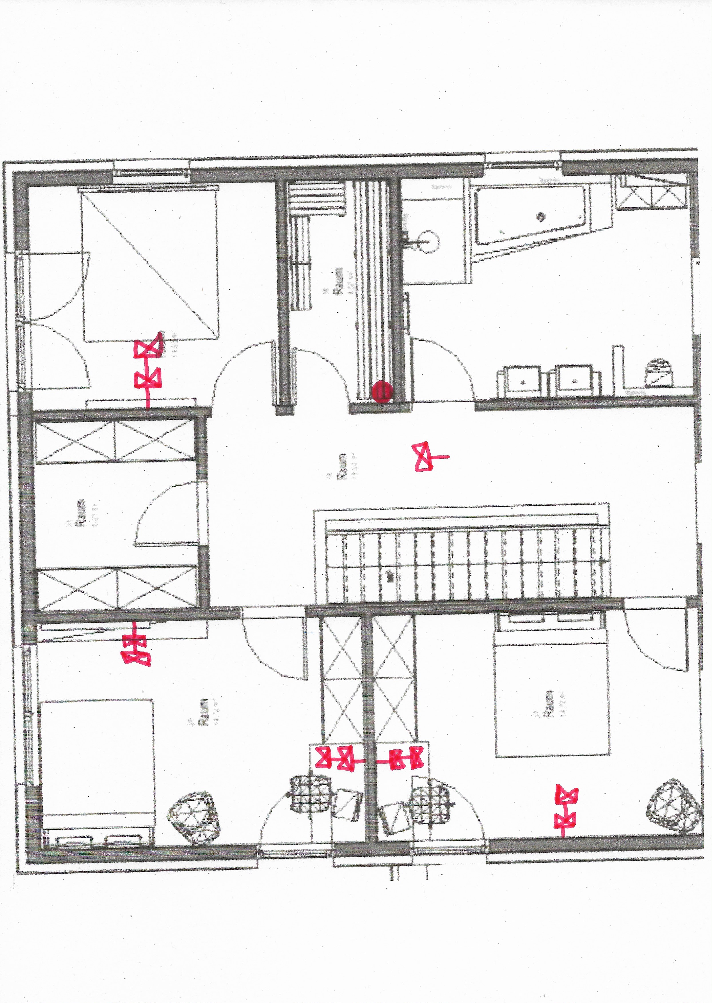

Bitte schau dir die Möblierung aus den ersten Bildern an. Der TV soll dort gegenüber vom Sofa hin ich auch 2 Lan Dosen eingezeichnet habe. Die Möblierung vom Elektroplan ist murks :D
In den Kinderzimmern habe ich doch schon jeweils 4 LAN-Dosen geplant und im Elternschlafzimmer und Küche ist doch auch eine LAN-Dose. Ich bin gerade dezent verwirrt 🙈

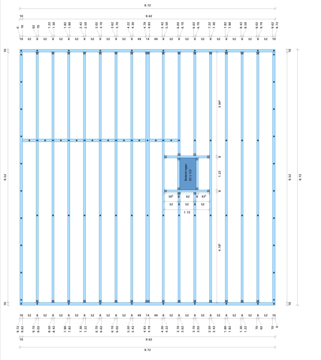

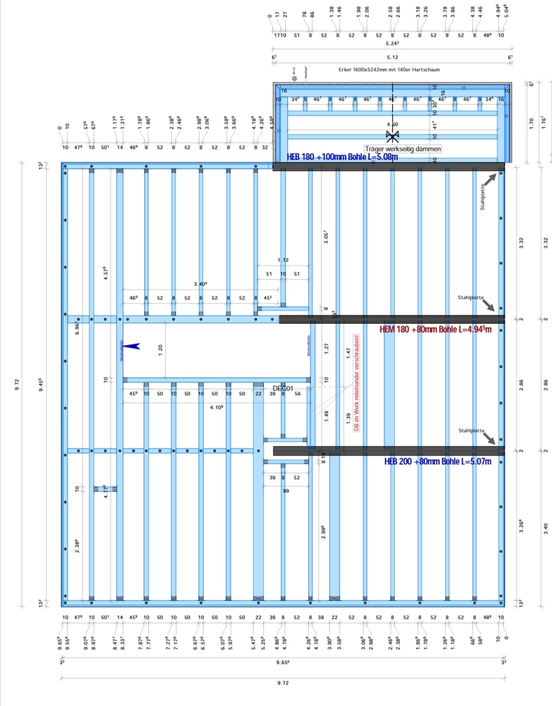

Oha Installation bei Ständerbauweise. Das ist teilweise eine Herausforderung. An den Außenwänden ist ja eine Installationsebene, die auch mit Mineralwollplatten verfüllt wird. Da ist das kein Problem Kabel/Leerohre waagerecht oder auch senkrecht zu verlegen. Bei Innenwänden mit Ständerbauweise schon, weil keine Installationsebene vorhanden ist. Da darfst Du dann die dicken Balken durchbohren für Leerrohr, entweder die senkrechten oder die Balken auf der Bodenplatte. Ich würde eher nicht allzu dicke Leerrohr nehmen und ggf. 2 Leerohre ziehen.
Die Sat-Kabel müssen ja auch in Leerrohre verlegt werden. Die würde ich mit nutzen. Aber besorg Dir dünnes Cat7 Kabel, es gibt auch welches das unter 6mm dick ist. Man kann das sternförmig machen oder auch teilweise von Dose zu Dose bei max. 2 Dosen. Da hättest Du dann 4 Kabel im Leerrohr bei max. 2 Zwillingsdosen. Kommt denn in jedes Geschoss Estrich? Oder wie ist der Fussboden geplant?
Unter dem Estrich in der Dämmung kann man ja auch Leerrohre verlegen, aber dann muss man durch die Balken auf der Bodenplatte. Man muss dann immer vom benanchbarten Raum kommen, wg. Biegeradius.
Kabel vom DG auch in den HWR führen. Keinen Switch ins DG.
Zwischen die 2 großen Öffnungen im WZ würde ich auch noch eine Dose setzen, falls dort mal ein Sideboard hin kommt. Möbel werden öfters umgestellt.
Es muss ein guter Bohrer her, der auch Metall bohren kann. Kein Holzbohrer, weil da überall jede Menge Nägel drin sind. Holzbohrer ist meist nach wenigen Löchern im Eimer.
Und die Decken werden natürlich nicht abgehängt, das ist Unsinn. Da kommt Folie unter die Deckenbalken und dann Lattung und Gipskarton ran. Die Decken-Lattung ist 20-22mm, also darf das Leerohr für Decken nicht dicker sein. Da must Du dann zu jeder Dose ein Leerohr legen. Wenn Du über die Decken gehen willst. Aber auch da must Du bei den tragenden Innenwänden durch einen Balken oben.
Sorry, ich bin von den Screenshots in #7 ausgegangen. Das in #16 sieht soweit in Ordnung aus. Sollen die beiden Fenster in den Kinderzimmern wirklich über den Schreibtisch aufgeklappt werden ? Oder stimmt da der Plan auch nicht mehr ?
Sorry, ich bin von den Screenshots in #7 ausgegangen. Da sind Telefondosen und Netzwerkdosen fast nicht zu unterscheiden. Und da ist an der Wand des einen Kinderzimmers ( zum Ankleideraum) ein Schreibtisch angedeuted. Und an dieser Wand ist eine Steckdose, aber kein Netzwerk
ich würde auch LAN Anschlüsse in der Decke für Access Points vorsehen, pro Etage zwei Stk. gut verteilt

@hildefeuer Danke für deine ausführliche Antwort! Ja wir bekommen im EG und OG Estrich und eine Fußbodenheizung, daher bin ich mir nicht sicher, ob es schlau wäre die Kabel unter dem Estrich lang zu ziehen. Wie siehst du das? Anbei habe ich mal unsere Balkenpläne gesteckt. Die Decke würden wir nicht weiter abhängen wollen, aber weisst du wie man das mit den Kabeln bei den Stahlträgern macht? Und wir dürfen keinen tragenen Balken auch nur ansatzweise anrühren wurde uns gesagt.
