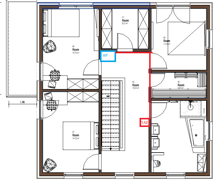

Wo ist die TAE-Dose oder Coax-Anschluss?
Einen Ausgangspunkt sollte es schon geben?
Hab jetzt mal einen Ausgangspunkt angenommen

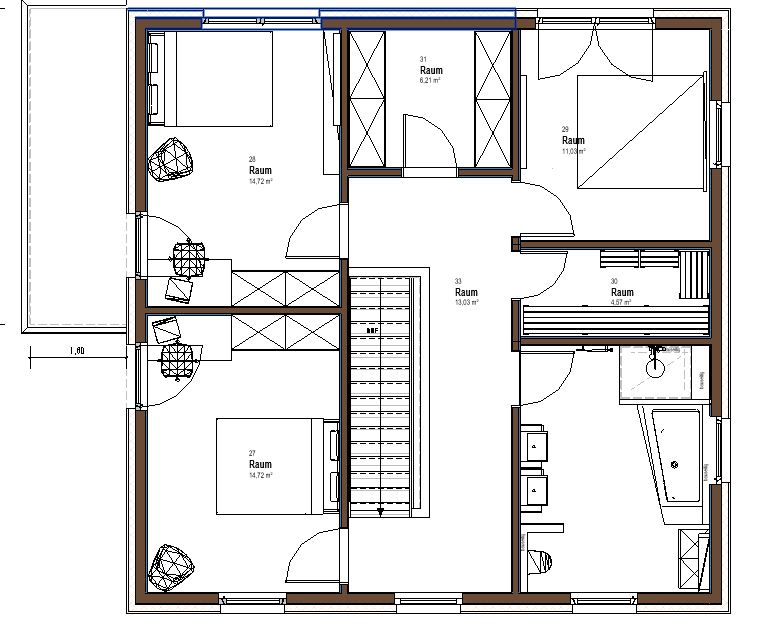

Von der Raumgröße würde es m.m.n hier am ehesten passen um 2x Schlafzimmer, inkl. Balkon sowie Wohnzimmer zu versorgen.
Reaktionen: Bluemchen1717
vermutlich spielt es bei der Aufteilung kaum eine Rolle, wo die APs genau hängen.
Mittig im Wohnzimmer ("über" der Treppe im ersten Bild) und mittig im Flur (ebenfalls "über" der Treppe) erachte ich als sinnvoll.

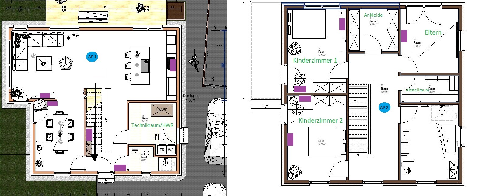

Ja genau, ONT landet im HWR und ab da an sollen dann die LAN-Kabel und die APs dann das Internet im Haus verfügbar machen.
Ich tendiere momentan auch zu zwei APs, zunächst dachte ich daran sie beide übereinander jeweils im Flur an die Decke zu hängen. Eben da wir überall Fußbodenheizung bekommen.
Wilhelm14 schrieb:
@azereus:
Ich würde auch raten. Ist im EG nach "Norden" die Terrasse? Dann würde ich vielleicht mittig im langen Raum einen AP platzieren, damit der auch auf die Terrasse strahlt. Und im OG würde ich vielleicht einen AP eher "südlich" im Flur platzieren. So können dann bei Bedarf die Räume darüber oder darunter jeweils auch sich in die andere Etage verbinden, statt quer durch das Haus.
Das mit der Platzierung im Wohnzimmer um auch auf der Terasse empfang zu haben, ist eine super Idee! Ich vermute dann würde ich die APs vermutlich wie folgend platzieren. Mal schauen was mein Mann von der Idee hält.
Die APs wären die blauen, das Lilane wären die von mir geplanten LAN-Dosen. Was sagt ihr?
Danke euch :)
Mir gefällt es. Duplex Kabel dahin wo die Klingel hin kommt (für doorbird oder so) nicht vergessen. Garage/Carport/Gartenhaus? Wie groß ist der Garten, willst du da auch noch Wifi haben?
