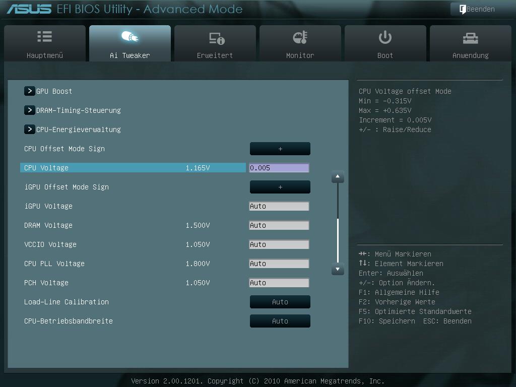

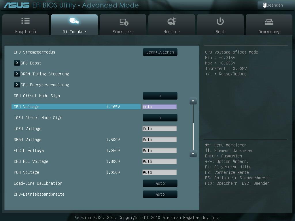

Ich habe Screenshots vom Efi Bios gemacht, damit ihr mir besser helfen könnt. (im 2. Bild ist die Spannung zur Veranschaulichung das eine Erhöhung möglich ist um 0,005 V erhöht)

Wenn du auf - stellst sollte der Offsetspannungswert trotzdem positiv sein. *mich dunkel erinner*
Stell den Wert mal auf - dann den Wert der CPU Voltage auf 0,1 und schau mal mit CPU-Z nach ob sich die Vcore verringert hat.
Edtit:
1,165V ist Standard? Dann mach mal - und 0,065. Dass du unter Last auf 1,1V kommst :) Kann man zumindest dann gut kontrollieren, obs greift.
Wow, vielen Dank Gentlem4n für deine Hilfe! Das was du gesagt hast stimmt wirklich, wer hat sich nur sowas Blödes ausgedacht...

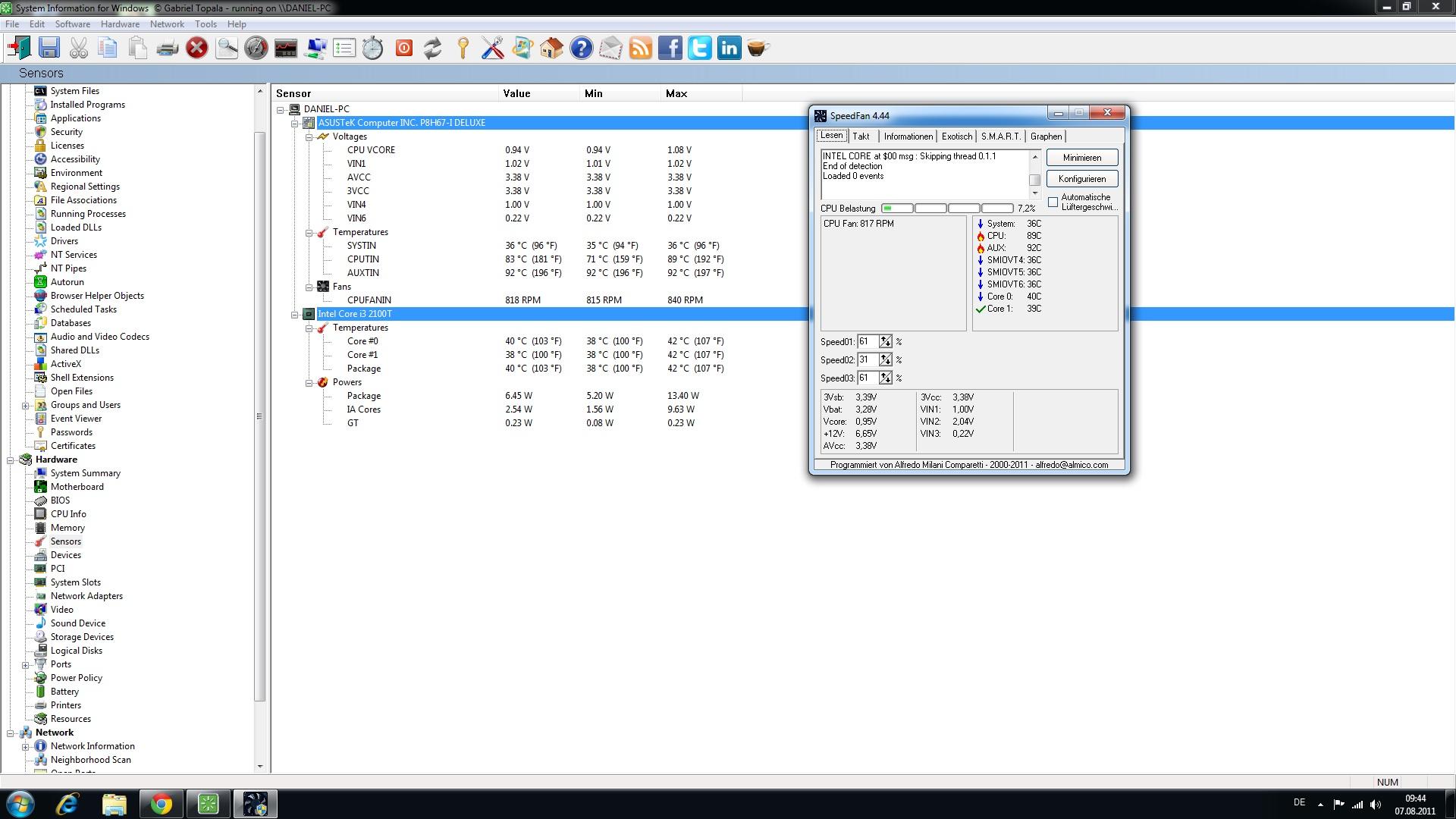

Ich habe mal ein Screenshot der Temperaturen gemacht, CPUTIN und AUXTIN sind falsche Temperaturen, oder? Die sind nämlich schon direkt nach dem Start so hoch. 60 Grad unter Prime95 sind doch in Ordnung für diese Konstellation, oder?
Edit: Sind die drei SMI0VT Temperaturen von Sensoren auf dem Mainboard oder wovon?

Viele Sensoren lesen irgend einen Müll aus oder man kann sie nicht zuordnen.
Ich checke nur die CPU und GPU Temperatur, die anderen Temperaturen (Board etc.) sind bei Sandy stets unkritisch.
Über andere Temperaturen mache ich mir nur Gedanken, falls der PC instabil wird.

60°C sind im dunkelgrünen Bereich.
