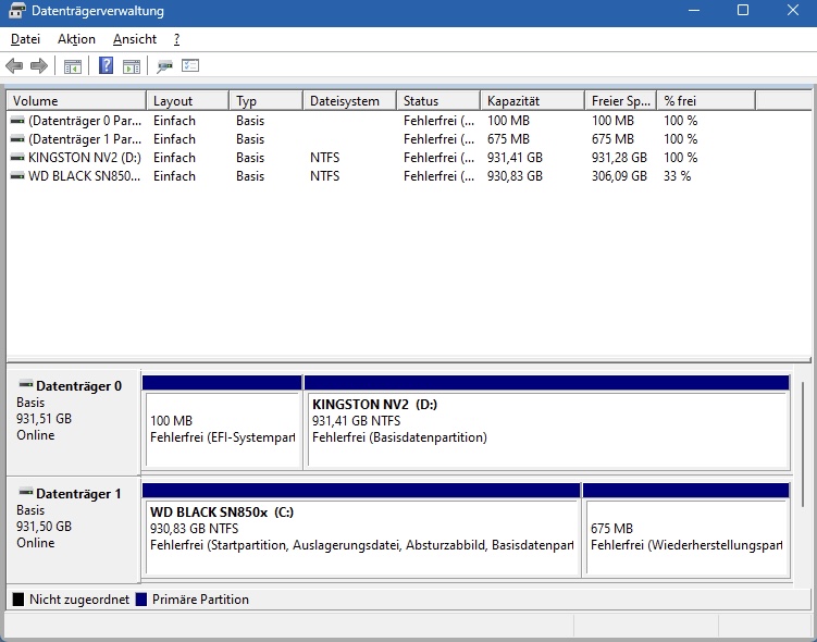

Hallo!
Und zwar habe ich folgendes Problem:
Ich habe mir vor ein paar Tagen einen neuen Rechner bei Agando konfiguriert und habe mir separat eine 2te NVMe bei Western Digital bestellt. Im Rechner von Agando wurde eine 1TB Kingston NV2 verbaut (auf welcher bereits Windows 11 vorinstalliert war) und bestellt habe ich mir eine WD Black Sn850x. Habe die WD dann eingebaut und mit einem bootfähigen Stick Windows drauf installiert. Die NV2 habe ich dann formatiert und nun habe ich da eine 100 MB große EFI-Systempartition drauf und bekomme sie nicht mehr runter.
Möchte die Sn850x als Hauptplatte nutzen und die andere halt nur, falls die 1TB mal nicht mehr ausreichen sollten.
Ich habe mich schon ein bisschen belesen und gesehen, dass man die ungewollte Festplatte am besten abschließen bzw. ausbauen soll und dann Windows einfach neu installiert. Leider komme ich nicht an meine NV2 ran, ohne dafür extra den CPU-Kühler und die Grafikkarte abzubauen. Möchte das eigentlich vermeiden, weil ich mir das nicht wirklich zutraue.
Was gibt es da für eine Lösung bzw. gibt es sonst noch eine außer den Ausbau?
Und macht das überhaupt Probleme das die EFI auf der anderen drauf ist oder kann man es einfach so lassen?
Über eure Hilfe würde ich mich sehr freuen. Vielen Dank schon einmal vorab!
MfG Max

Da Windows läuft, kannst du über die Datenträgerverwaltung die Windowspartition um 100 MB verkleinern.
Dann einen admin CMD öffnen und:
Code:
diskpart
lis dis
sel dis 1
create partition efi size=100
format quick fs=fat32 label=”System”
assign letter=Z
exit
die neue Startpartition erstellen.
Danach mit:
Code:
bcdboot c:\Windows /s Z: /f UEFI
Die neue Bootpartition initialisieren.
Die Kingston am Besten einmal komplett mit Diskpart löschen.
Code:
diskpart
sel dis 0
clean
exit
WICHTIG: beim sel-Befehl auf die richtigen Nummern achten. So wie angegeben, die WD ist disk 1 und die Kingston disk 0.
EDIT: Nach dem Löschen muß die Kingston wieder per Datenträgerverwaltung initialisiert werden.

Ich mag die Anleitung, er muss vorher auf der Platte aber noch ein bisschen Platz schaffen. Unglücklicherweise kann man per Diskpart Partitionen nur von hinten "shrinken". Funktional macht das meines Wissens nach nichts, sieht nur nicht so "schön" aus :) @mae1cum77 erweiterst du noch um den shrink?
Beispiel:
diskpart
lis dis
sel dis 1
sel par 1
shrink desired=100
assign letter=Z
exit

Terrier schrieb:
Du musst nicht unbedingt ausbauen.
Du kannst auch die 100 MB Partition löschen und dann nochmal neu clean installieren.
Dann kommt die 100 MB efi Bootpartition auch dahin, wo sie hingehört.
Das kannst du ja alles in einem Rutsch im Windows Setup machen.
Also doch lieber Windows komplett neu aufsetzen oder wie genau geht das?

@mae1cum77 Deine Vorgehensweise hat tatsächlich geklappt und mein Problem gelöst! Vielen lieben Dank nochmal.
Natürlich auch an alle anderen. Ihr habt mir echt sehr geholfen und nun passt endlich alles👍
