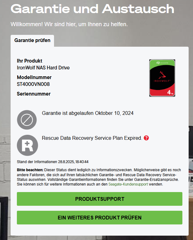

Hat jemand eine Idee, wie ich rausbekomme ob das Teil wirklich neu ist?
Anhand der Seriennummer beim Hersteller.
Reaktionen: MatrixOne
Jetzt, nachdem du sie eine Zeitlang hast, im Grunde gar nicht mehr. Ich schaue mir immer die Laufzeit und die Startvorgänge mit einem neuen Laufwerk, direkt nach dem Anschließen an.
Hiermit kann ich jetzt nur die Herstellergarantie prüfen.
Passt auch so weit, weil ich diese Festplatte ein paar Jahre habe.

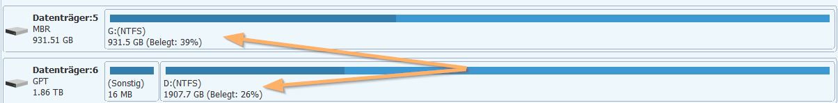

Die EFI-Partition kann ich in der Datenträgerverwaltung nicht löschen, alles ausgegraut.
Minitool Partition Wizard.

Die Windows-Datenträger-Verwaltung (GUI) kann das tastsächlich traditionell nicht. Es gibt die möglichkeit über Textkommandos in der Kommandozeile/Powershell oder du nimmst ein Live-Linux und machst es über Gparted oder Gnome Disks oä.

Mit diskpart und clean bekommst Du die HDD initialisiert, dann ist alles weg.

BFF schrieb:
Das hab ich eher wenn ich interne Datentraeger GPT mache und dann NTFS formatiere.
In Deinem Bild gibt es überhaupt keine EFI-Systempartition. Man sollte so langsam Microsoft-reserviert und EFI-Systempartition auseinanderhalten können. :freak:
BFF schrieb:
Das wuerde den Sinn nicht erklaeren warum da 16 MByte extra angelegt sind.
Du liest einfach keine Beiträge von Schildkröte09. :freak:

Die Argumentation des TE ist nicht schlüssig, denn wie kann es ein Fake sein, wenn Seagate das doch so bestätigt.
