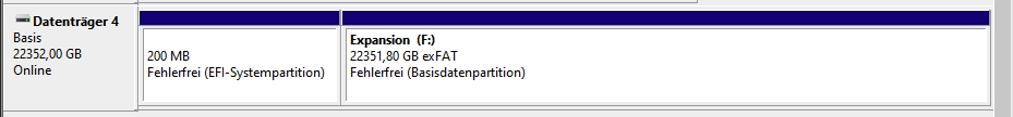

Hallo!
Auf meiner neuen (DOM 06/2025) externen Festplatte "Seagate 24 TB Expansion Desktop" befindet sich eine EFI-Systempartition.
Ich habe noch 9 weitere externe HDD's hier (2020 und älter), aber das habe ich noch nie zuvor auf einer externen HDD gesehen.
Der Support von Seagate sagte mir, das das jetzt ein Standard wäre, den Seagate mit den Produkten durchführt, falls ich von dieser HDD booten wollte. (Wer bootet den von einer externen HDD?) Mein flaues Gefühl in der Magengegend konnte vom Support nicht beseitigt werden.
Meine Frage an Euch: Ist das bei den neuen externen HDDs von Seagate so? Kann das jemand bestätigen? Oder habe ich da ein Fake gekauft bei Amazon?

Hallo, diese externe HDD wurde so partitioniert geliefert. Ich habe sie an ein bestehendes, funktionierendes System (Windows 10) angeschlossen, um sie in NTFS zu formatieren. Dabei ist mir diese EFI-Systempartition aufgefallen.

Das ist nur eine "Dummy-Partition" für den Fall der Fälle. Wenn dich die EFI-Bezeichnung stört, kannst du der Partition eine andere ID verpassen und schon ist sie verschwunden.

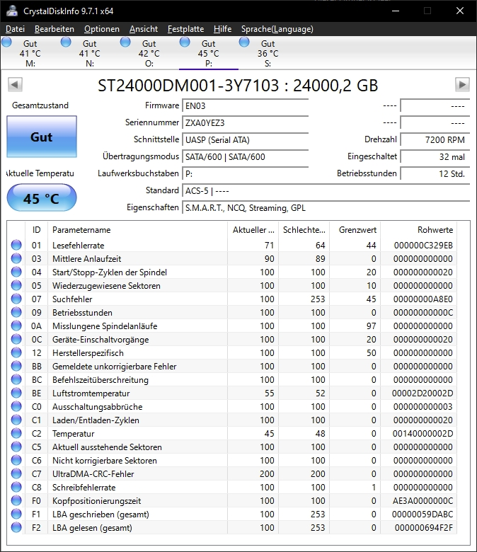

Ohne einen Jemanden nahe treten zu wollen vermute ich, das Deine Externe benutzt wurde als interner Datentraeger. 🤷‍♂️
Genau das ist ja mein Verdacht.
Schau auf die Laufzeit und Einschaltvorgaenge per CDI. @MatrixOne

Alle Partitionen können problemlos entfernt werden. Ein externes Datengrab wird i.d.R. nicht als Bootlaufwerk benutzt und die ESP wird nicht fürs GPT-Partitionierungsschema gebraucht.

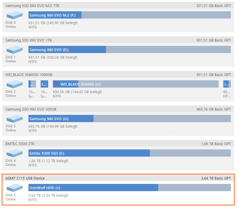

Auf meiner Seagate IronWolf 4TB habe ich keine drauf. Diese ist auch in einem externen Gehäuse verbaut und per USB angeschlossen.
